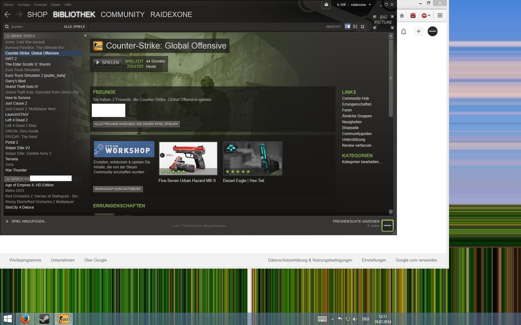

Das passiert wenn ich ein Spiel starte das auf 1600x1400 Pixel läuft.
Leider sieht man hier nur mein Desktop, aber im Spiel ist alles verzerrt.

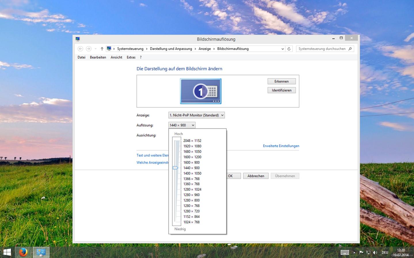

Also auf DVI ist 1440x900 am schärfsten, bei 1600x1200 kriege ich bereits ''Out of Range''.
Auf HDMI ist 1600x1200 am schärfsten,
bei 1920x1080 fehlt ein Stück des Desktops und die Texte wirken verzerrt.
Im Vergleich sind die Texte auf DVI sehr viel Schärfer als mit HDMI, jedoch sind die Fenster auf DVI etwas größer.
Wenn 1440x900 schaft ist und bei 1920x1080 was fehlt ist es 16:10.
Also 1440x900, 1680x1050 oder 1920x1200 verwenden.
