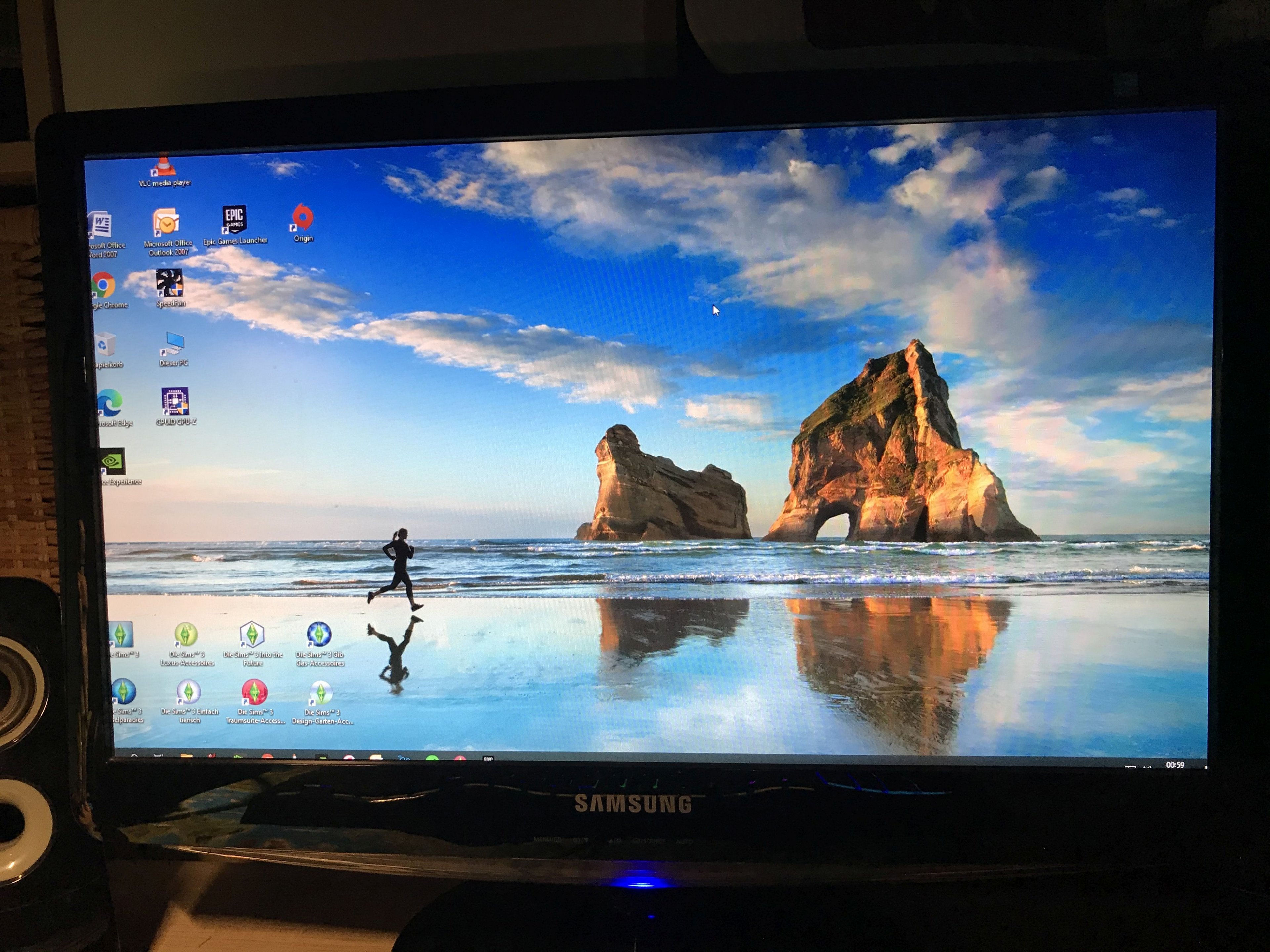

Seit gestern Abend haben wir ein Problem beim PC meines Sohnes.
Durch irgendeine wahrscheinlich versehentlich getätigte Änderung zeigt der Monitor nicht mehr den kompletten Bildschirminhalt an.
Unten und links und rechts ist etwas abgeschnitten.
Ich bin ratlos.
Wer kann helfen ?
Ich habe schon diverse Einstellungen durch, aber nichts half.

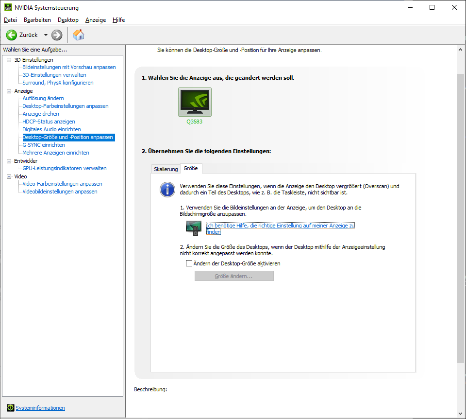

Das wären die einzigen Einstellungen die mir in der Nvidia Systemsteuerung einfallen würden.
Insbesondere der Overscan könnte aktiviert worden sein.
Reaktionen: Bhaal3010 und iSource
Vermutlich Overscan, eventuell mal schauen, ob das hier hilft (in der NVIDIA Systemsteuerung):
Falls nicht, kannst du ja mit dem Begriff mal weiter bei Google & Co. suchen (unter Umständen hat auch der Monitor eine solche Konfigurationsmöglichkeit).

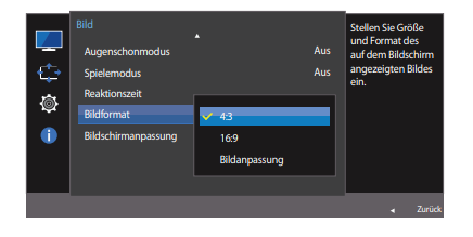

Da könnte auch was im Monitor verstellt sein. Bedienungsanleitung Seite 41:
Reaktionen: jlnprssnr

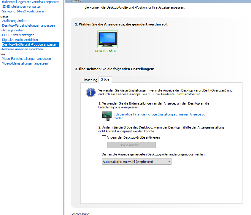

Ich habe es gefunden:
Über Größe ändern (o.g. Bild) konnte ich es so anpassen, dass alles angezeigt wird.
