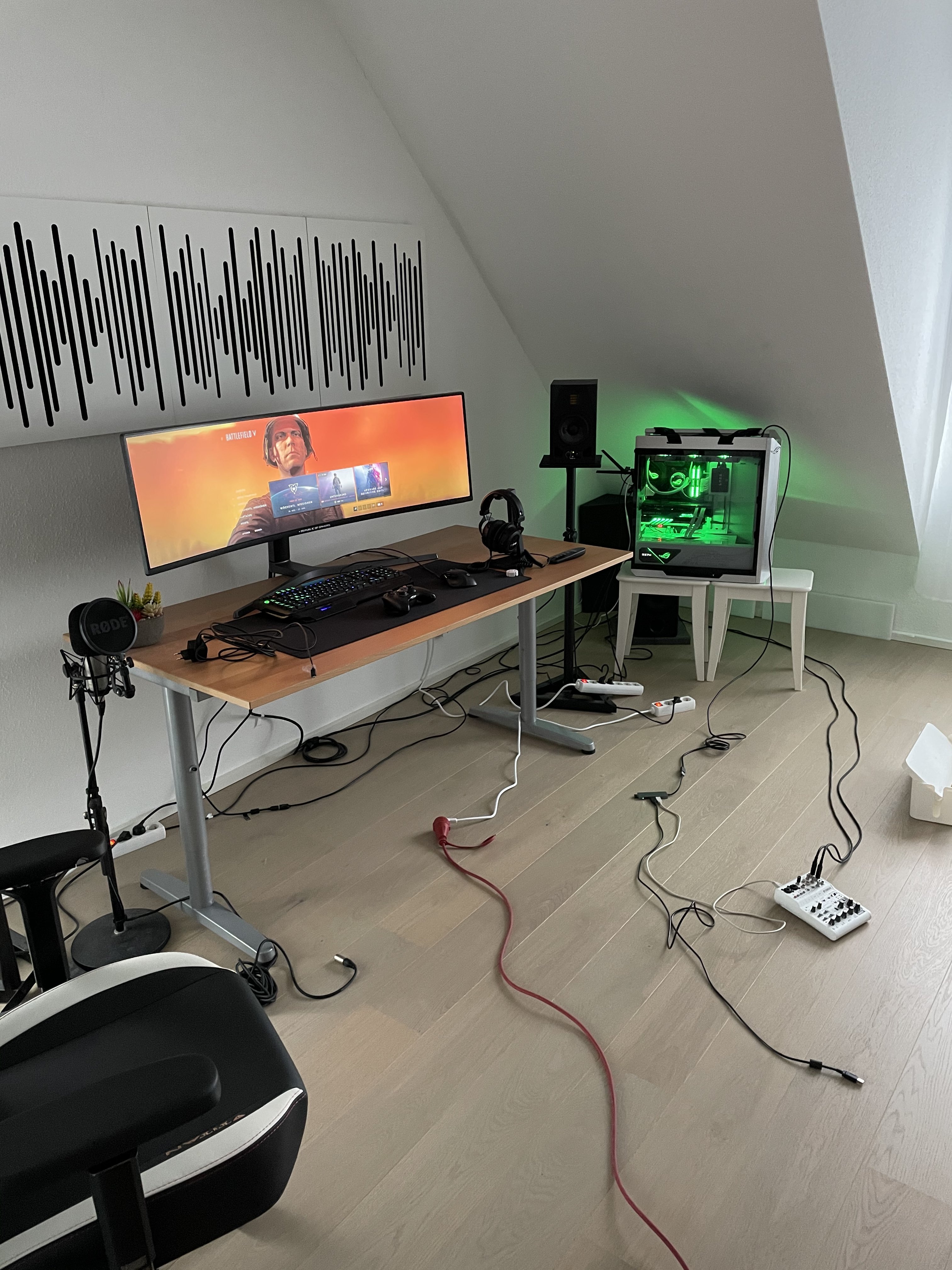

Ich habe heute noch mal 6 Stunden rein investiert und alles mögliche probiert. (Man hat im Urlaub ja sonst nix zu tun :/ )
Habe alles neu verkabelt so, dass alle Kabel schön sortiert und geordnet liegen und sich kein Kabel / Stromkabel überschneidet.
Erstaunlicherweise konnte ich das Brummen & Surren komplett eliminieren, wenn der Sub und der PC in verschiedenen Stromkreisen angeschlossen sind. 2 verschiedene Steckdosen im selben Raum reichten nicht aus.
Hab extra ein 30 Meter Verlängerunskabel angeschlossen um das zu testen.
Sind beide wieder in dem selben Stromkreis, fängt das Brummen an.
Habe am ende wieder alles zurück gebaut, so wie es die letzten Monate war und auch hier ist das Surren jetzt nur noch minimal zu hören. Definitiv eine Verbesserung obwohl alle Kabel in einer Kabelkiste jetzt wieder übereinander liegen. Es ist zum verrückt werden.
Mit dem bestellten Entstörer und den Ferritkernen sollte ich dann damit leben können. (Hoffe ich).
Eventuell kannst du bei dir auch noch mal das mit den verschiedenen Stromkreisen testen.

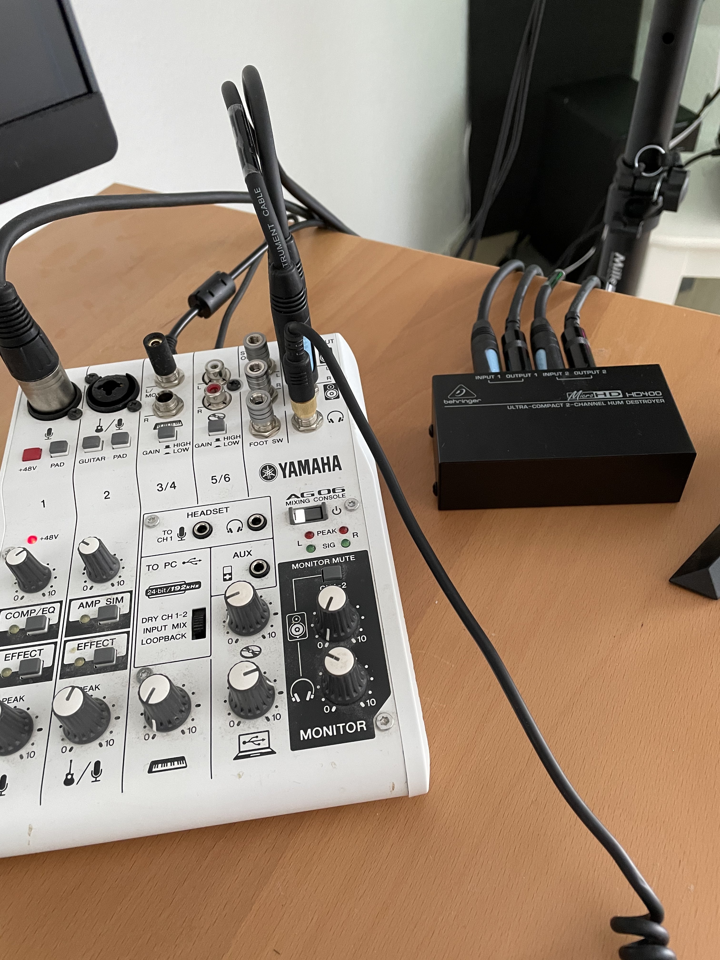

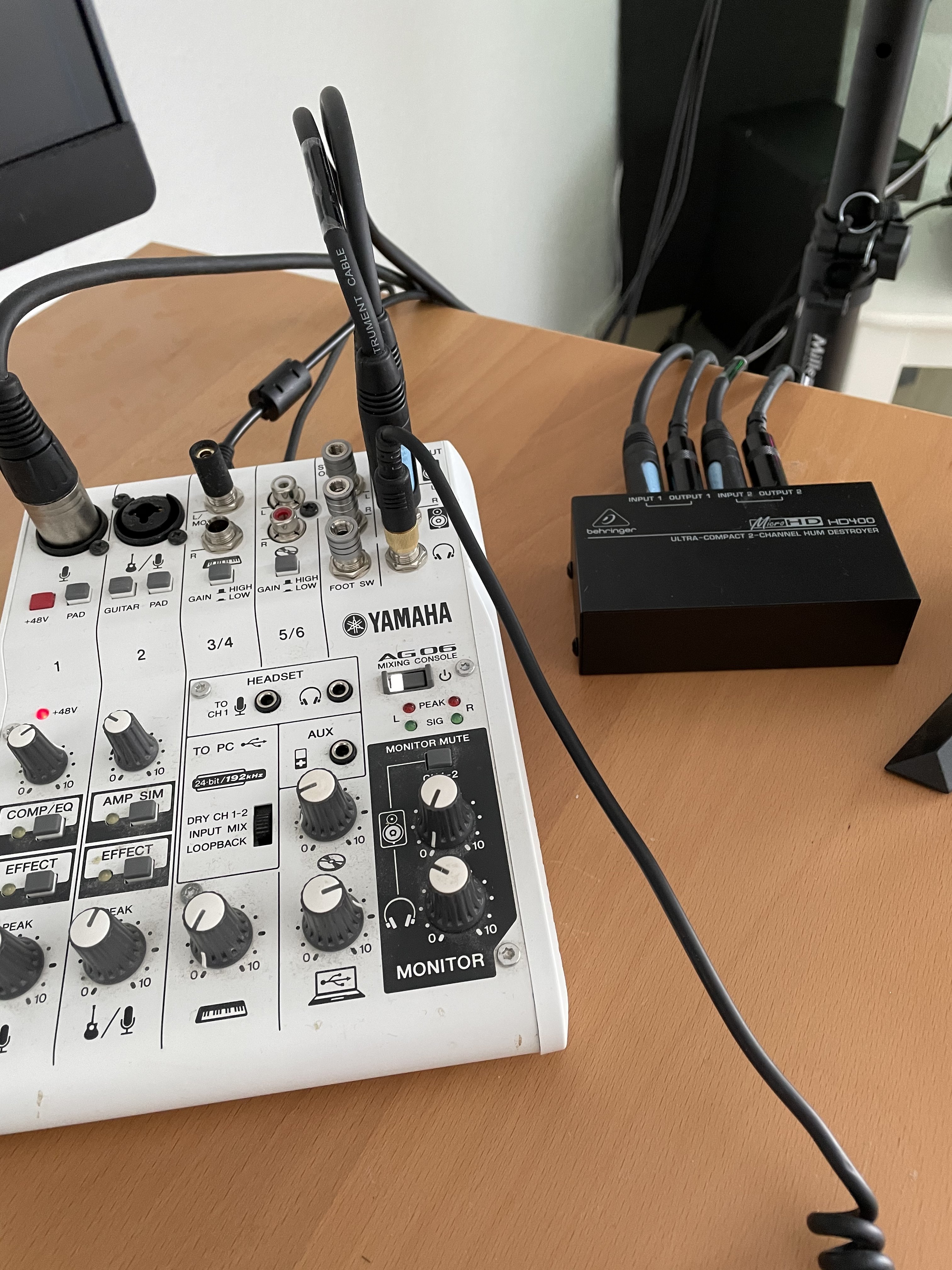

ich habe heute den Behringer HD400 bekommen und angeschlossen. Damit ist das Surren und Brummen vollständig verschwunden.
Um den Post über mir noch aufzugreifen - ich habe eine Unsymmetrische Verkabelung (Soweit ich das in Erfahrung bringen konnte).
Das mit der Symmetrischen Verkabelung werde ich, wenn Zeit ist mal anschauen und umsetzen. Dafür brauche ich aber neue Klinken auf XLR und vermutlich auch neue XLR Kabel, da ich nach googeln gelesen habe das es nicht jedes Kabel hat und in der Produktbeschreibung bei 2 von 6 Kabeln schon mal Unsymmetrisch dran steht.
Das Problem ist für mich nun erst mal gelöst - ich danke an alle für eure Hilfe.
