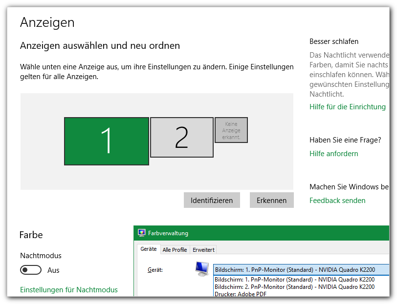

Hi,
hmm, in den Anzeige-Einstellungen müsste ich doch auch zu den Monitor-Einstellungen gelangen. Oder nur unter Win Prof. statt "zu hause" auch in der Home-Version?
Denn hab auf einem neuen Rechner in einem Grafikprogramm Darstellungsprobleme. Grafiktreiber selbst aktuell. Doch entdeckt, dass mir meine beiden Monitor nur als PnP-Monitore angezeigt werden:
Wo kann ich also den Monitoren ihre Namen ;-) zurückgeben?
Danke!
Wenn der Hersteller einen Treiber anbietet, den installieren. Dann sollten die Monitore auch im Gerätemanager entsprechend benannt werden.
Das ist korrekt so, PnP-Monitor (Standard).
Windows bekommt die Informationen des Monitors vom Monitor und der Grafikkarte.
Treiber in dem Sinne braucht ein Monitor nicht.
Wenn du beim Hersteller deines Monitors etwas findest was sich Treiber nennt, kannst du diesen installieren.
Diese enthalten in der Regel nur eine Inf-datei, mit Informationen die Windows bereits aber schon kennt und nicht braucht
und Farbprofile die automatisch installiert werden aber evtl die Systemstandards verändern.
Durch die "Inf Datei" wird dann auch der Name deines Monitors angezeigt und nicht mehr PnP-Monitor, aber sonst ändert sich da nichts.
Also Treiber brauchst du nicht und die Farbprofile besser manuell installieren und in der Windows-Farbverwaltung auswählen/verwalten, obwohl diese auch nicht wirklich notwendig sind.
