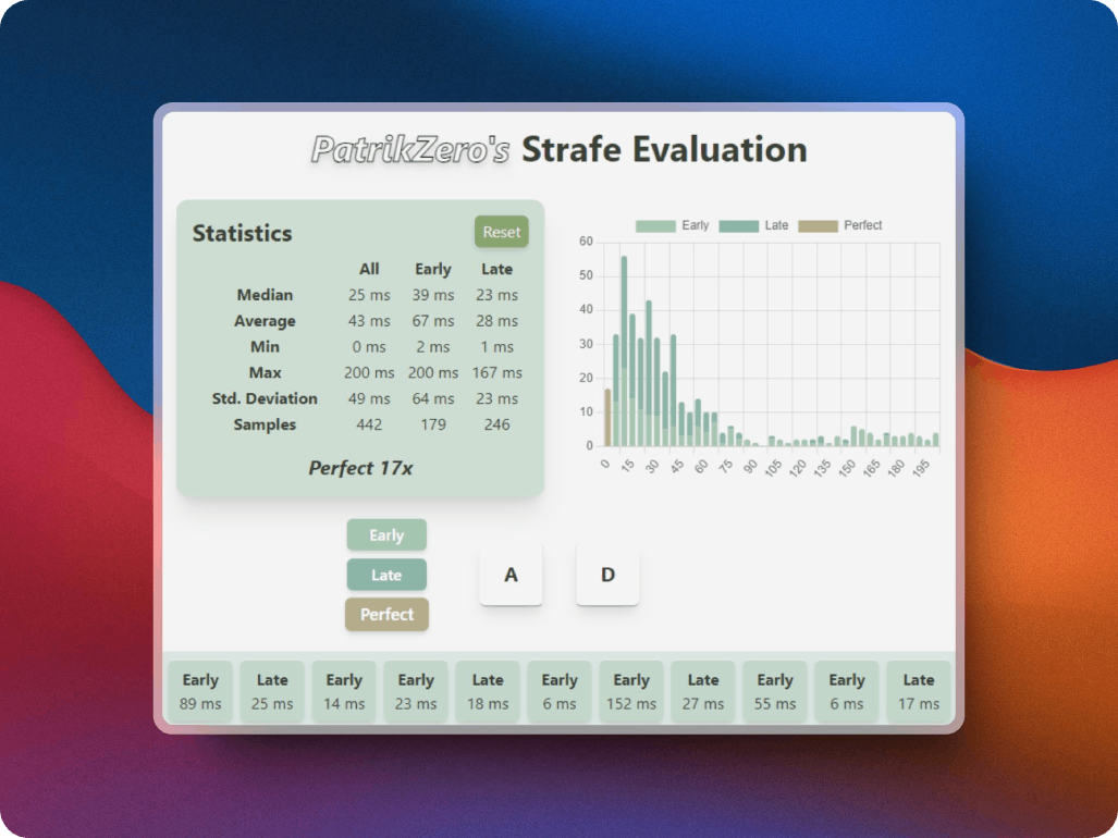

Aber zum Reinschnuppern in Hall Effekt Schalter ist die Tastatur fantastisch. Das möchte man gerade für Shooter, bei denen "Counter Strafing" wichtig ist, schon haben. Wer das empirisch testen möchte, kann sich das mal anschauen: https://github.com/patrikzudel/strafe-evaluation
Gegenüber meiner Alltagstastatur mit taktilen Schaltern verschiebt sich das Delta von 60ms auf 10ms mit HE-Schaltern und aktiviertem Rapid Trigger (dynamischer Auslöse- und Resetpunkt, das Kernfeature schlechthin).

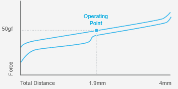

Das nicht spüren des Auslösepunktes ist die Eigenschaft jedes linearen Schalters.
Auch bei einem linearen Schalter kann man den spüren, nur ist der bei weitem nicht so ausgeprägt wie bei einem clicky Schalter.
Es kann auch je nach Schalter sein, das dieser Auslösepunkt erst beim loslassen spürbar ist.
Z.b. hier ein linearer Swtich von Logitech:
Einen "Resetpunkt" gibt es aber immer.
Aber hey bei über 500 verschiedenen Schaltern auf dem Markt kann es sein, das einer dabei ist bei den man es nicht spürt. Ich kenne persönlich vielleicht ein dutzend.
@aLanaMiau Nein, das ist nochmal eine Stufe weiter. Rapid Trigger passt nur den Resetpunkt dynamisch an, die Fingerbewegung fürs Counter-Strafing muss trotzdem noch möglichst synchron erfolgen (eine Taste lösen, die andere drücken).
Das dort genannte und zurecht gebannte Feature ("Snap Tap") eliminiert die Notwendigkeit die Tastenfolge präzise und synchron durchführen zu müssen. Dabei wird schlicht die zuletzt gedrückte Taste als Input übernommen, sodass man mechanisch und reproduzierbar perfekt Counter Strafes durchführt. Bei dem oben gezeigten Tool würde man dauernd perfekte Ergebnisse erhalten, was als ohne Snap Tap schlicht unmöglich wäre.
