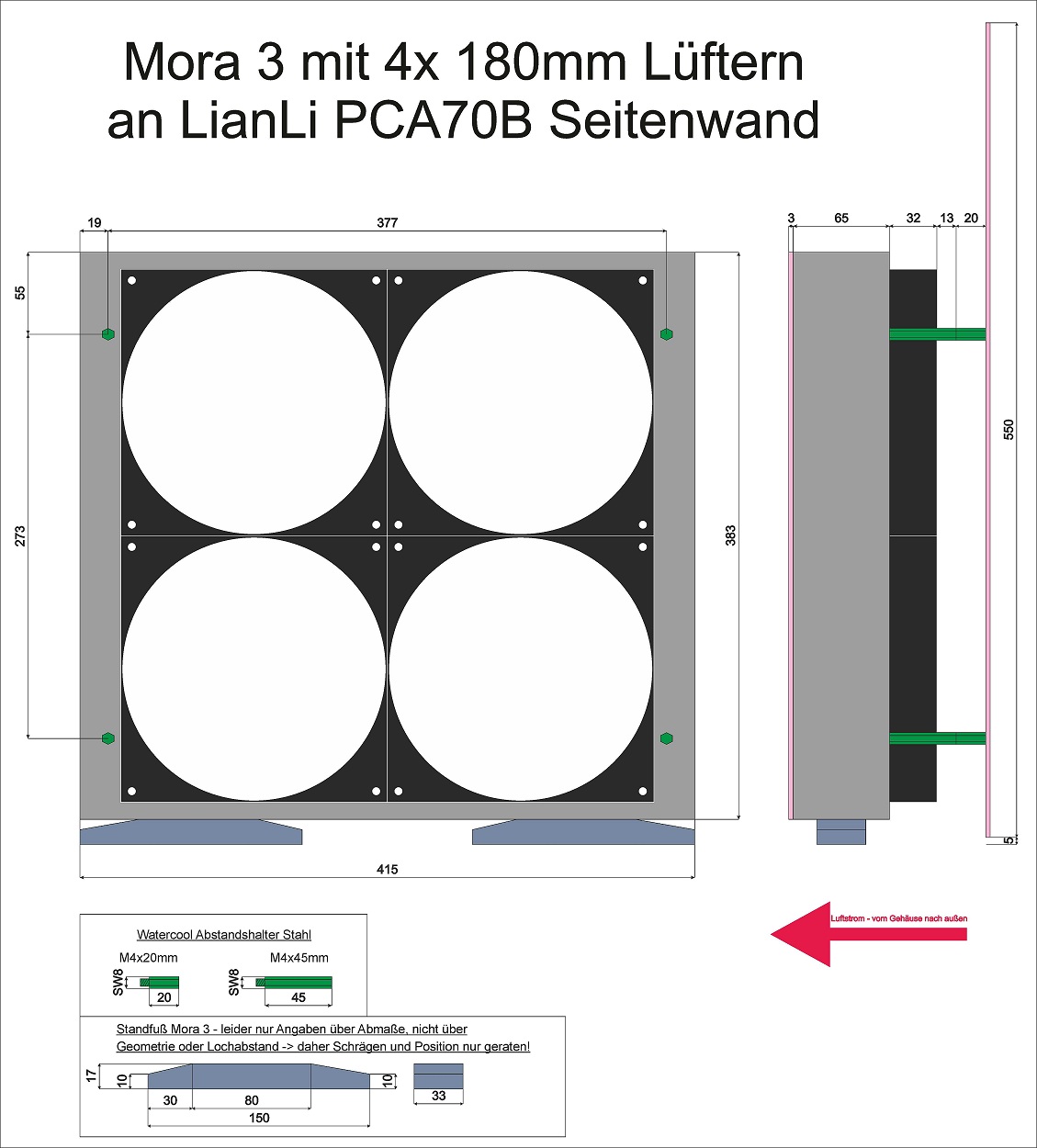

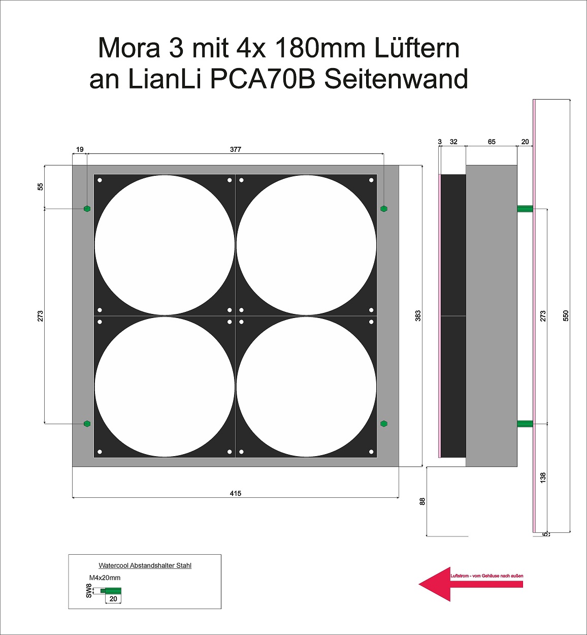

Ich habe mir 2 Varianten überlegt:
  1. Seitenwand - Lüfter - Radiator - Blech. Dabei werden 2 Abstandhalter in Reihe angebracht und die Standfüße.
    • PLUS:
      • Bohrungen für Standfüße sind unten
      • ausreichen Platz für den Lufteinzug
    • Minus:
      • PC baut stark in der Breite auf
      • Stabilität der Abstandshalter ausreichend???
  2. Seitenwand - Radiator - Lüfter - Blech. Es wird bei dieser Variante nur 1 20mm Abstandshalter verwendet und Standfüße kommen nicht zum Einsatz
    • PLUS:
      • baut nicht stark in der Breite auf
      • Kosten
    • Minus:
      • Bohrungen für die Füße oben sichtbar
      • eventuell zu wenig Abstand um Luft anzusaugen
Daher wollte ich mich hier mal umhören, wie ihr euren Radi, eventuell sogar Mora3, an der Seitenwand anbringt? Vielleicht hat der ein oder andere noch einen TIP wie man das ganze effektiver gestalten kann.

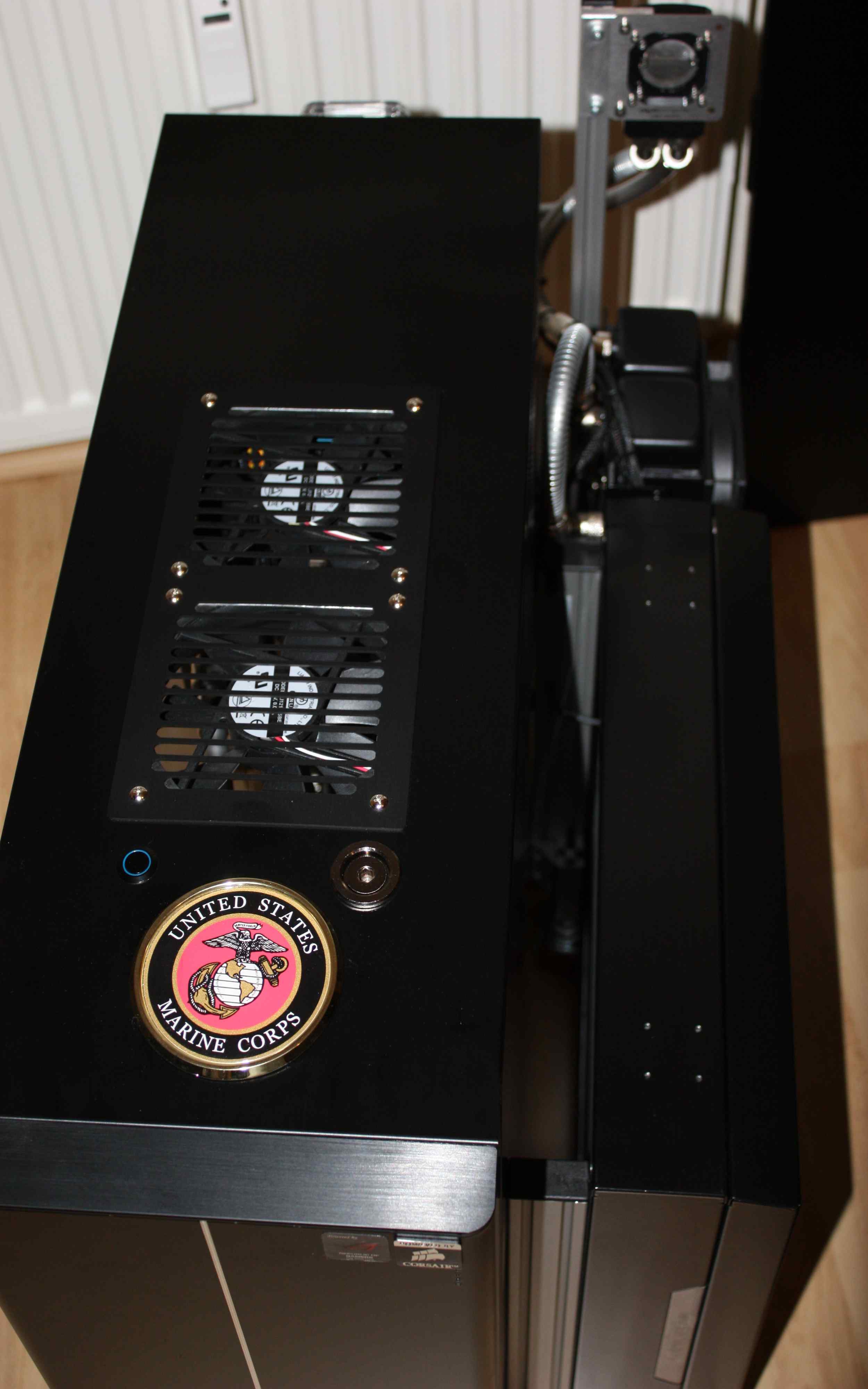

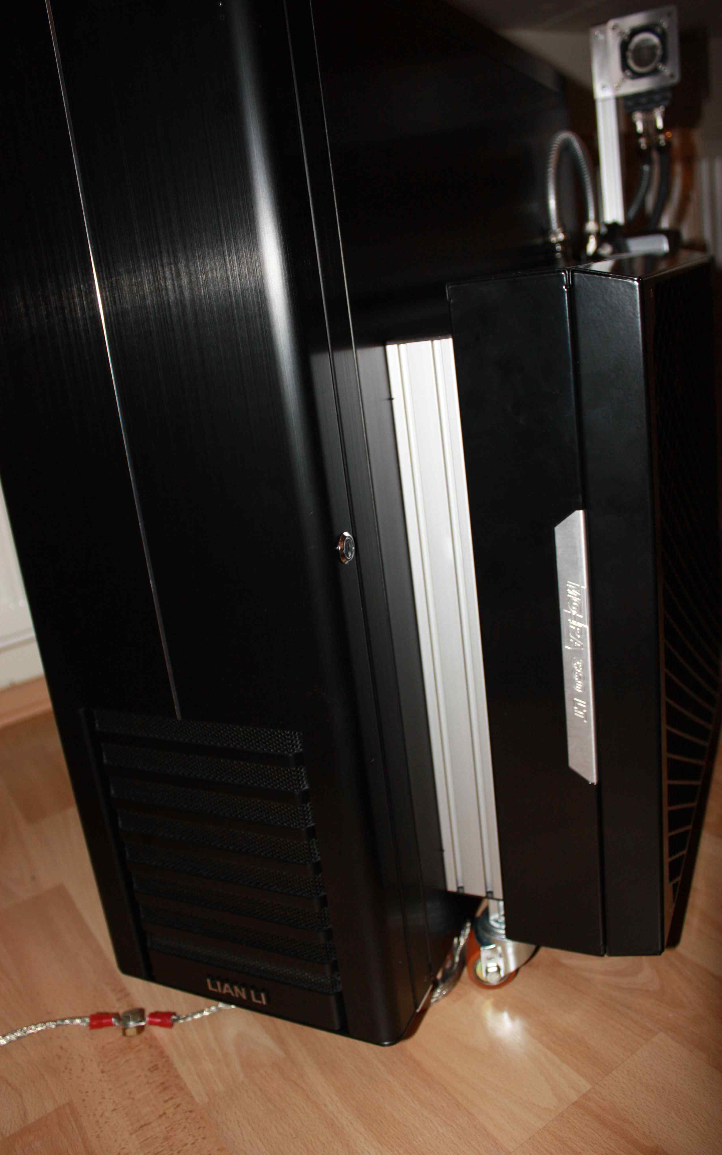

ich hab es auch an die rechte seite vom Tower dran gebaut, aber nicht mit diesen M4er Metallbolzen sondern hab mir Item AluProfil besorgt und Mora 3 dadurch befestigt hat zwei positive nebeneffekte einmal ist es richtig stabil geworden und zweitens dadurch wird die kalte Luft schön am Seitenwand hoch gezogen und von den lüftern rausgepustet. Könnte diesen effekt noch verstärken wenn ich oben die lücke schliesse wo man zwischen mora und seitenwand kucken kann, so kann die Kalte Luft nur durchs radi strömen. Aso hab auch zwei stabile Rollen unterm radi befestigt was die ganze sache noch stabiler+ rollbarer macht aber muss ehrlich sagen, das ganze ist echt sau schwer, da ist nichts mit LAN Party ausser Haus;):)

Wie schauts denn aus mit Variante 2, wird die angesaugte Luft reichen? Kippen sollte das Ding ja eigentlich nicht oder? Wie gesagt, die Lüfter werden auf ein Minimum gedrosselt. Es soll halt silent bleiben, jedoch mit der Option, das Optimum aus der Anlage raus zu holen ;)
MfG
Bzgl. der Blasrichtung:
Also ich hab einen Radi an der Außenwand hängen, also Case -> Radi -> Lüfter.
Wenn ich die Lüfter von außen ansaugen und aufs Case blasen lasse ist die Kühlwirkung besser als wenn ich durch den Radi ansauge und nach außen wegblasen lasse. Der Luftstrom ist einfach größer wenn die Lüfter frei ansaugen können. Der entstehende Unterdruck zwischen Case und Lüftern beim Case-seitigen ansaugen ist nicht groß genug, dass die Frische Luft (vor allem bei dem großen 9er Radi) zB bis zur Mitte des Radis kommt.
Case -> Lüfter -> Radi habe ich nicht getestet, dürfte aber nicht viel besser sein.
Interessant, das hätte ich nicht gedacht!
Aber gut zu wissen, damit hat sich dann Variante 2 herauskristallisiert.
Danke für euren Support, immer wieder schön hier :D
