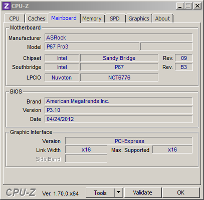

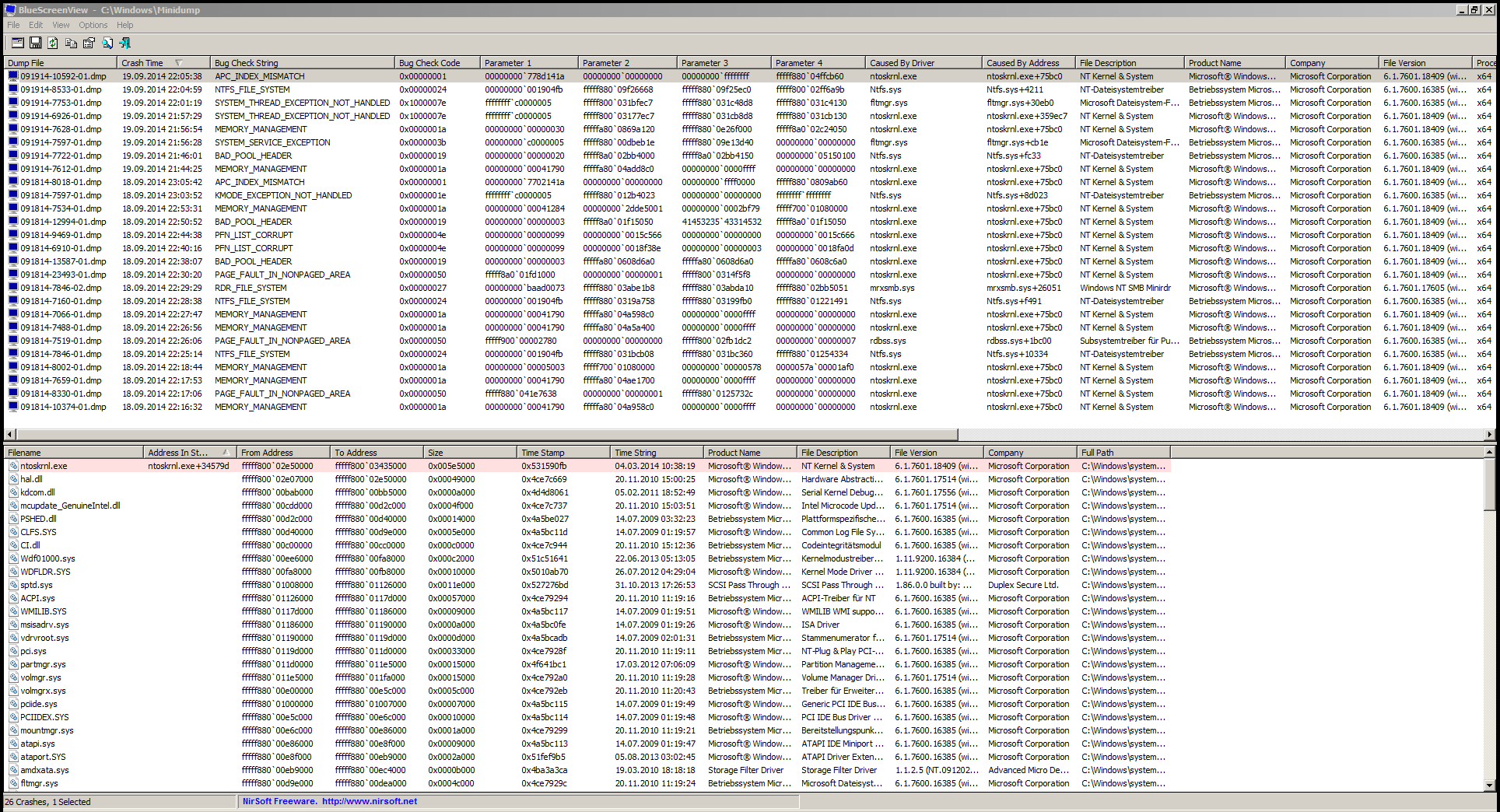

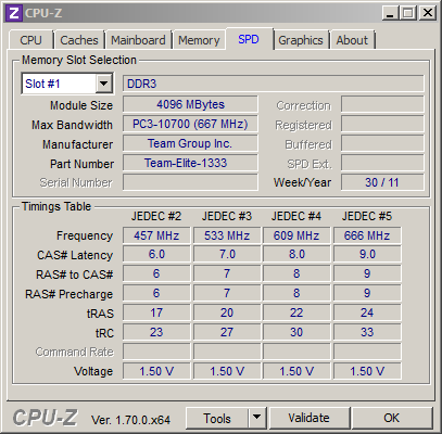

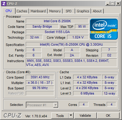

Hatte mir gestern Abend nachdem mein PC bereits mehrere Stunden an war und das Motherboard und der Ram schon fast 3 Jahre alt ist das Programm Free Youtube Converter runtergeladen. Installiert und mit eine Playlist reinkopiert. Und was passierte dann? Bluescreen... Versuchte es in der Hoffnung das es nur einmalig war. Aber keine Chance.... Irgendwann kam ich auf die Idee es aufzunehmen mit meinem Handy um die Fehlermeldung abzulesen. Und da stand PFN_List_Corrupt... Ein wenig gegooglet und es kam etwas in Verbindung mit Ram dabei raus. Habe daraufhin den im Slot 3 steckenden 4 GB Teamgroup Elite Riegel rausgenommen und denselben Riegel im Slot 1 dringelassen und getestet. Und es ging ohne Probleme wieder... Bin danach schlafen gegangen habe mich aber vorher wieder rangesetzt ein wenig rumzuprobieren. Sachen wie: RAM tauschen (RAM Defekt auszuschließen denke ich - hoffe ich) Nur einen RAM Riegel im Slot 1-4 durchprobieren. Es ging eigentlich immer außer bei Slot 2 oder 3 gab es mal kurz 1-2 Bluescreens direkt am Anfang danach schienes zu gehen. Habe aber uach zügig ausgemacht. So weit so gut. Daraufhin der Test Slot 1 und 2 und Slot 3 und 4 mit den 2 Riegeln zu belegen. Scheiterte beides. Slot 1 und 3 und slot 2 und 4 dasselbe... Es scheint mir als würde der Speichercontroller kaputt sein meines Motherboards.
Hoffe das ihr hier noch ein paar Infos rausziehen könnt...
