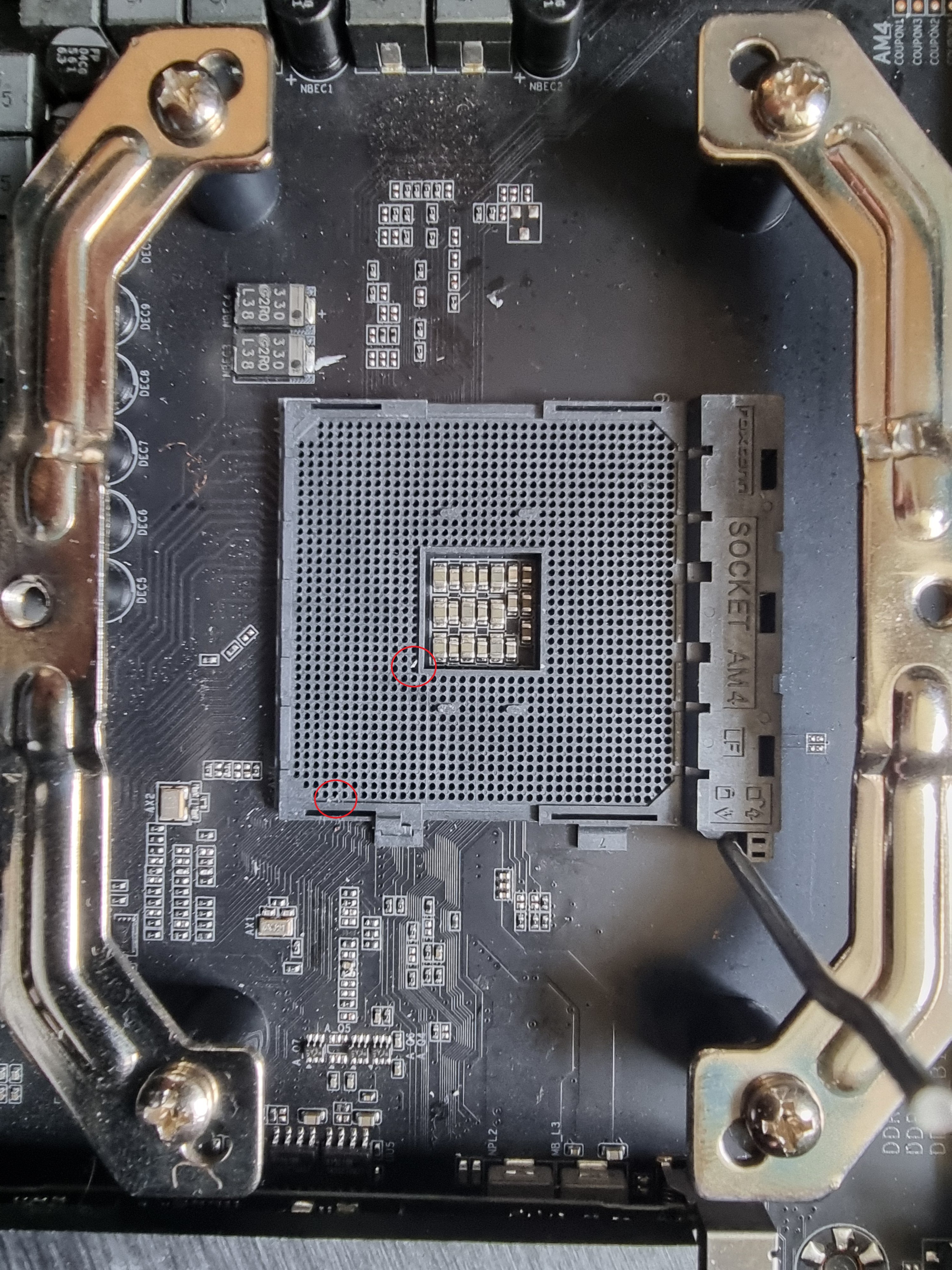

was ist das für ein teil was links unten am inneren Randbereich des Sockels da so rumliegt?
Reaktionen: Ayo34
@Denniss habe mal zwei Bereiche markiert:
unten, Reste von Wärmeleitpaste oder so?
in der Mitte, sieht irgendwie sehr komisch aus, ist das ein Pin?

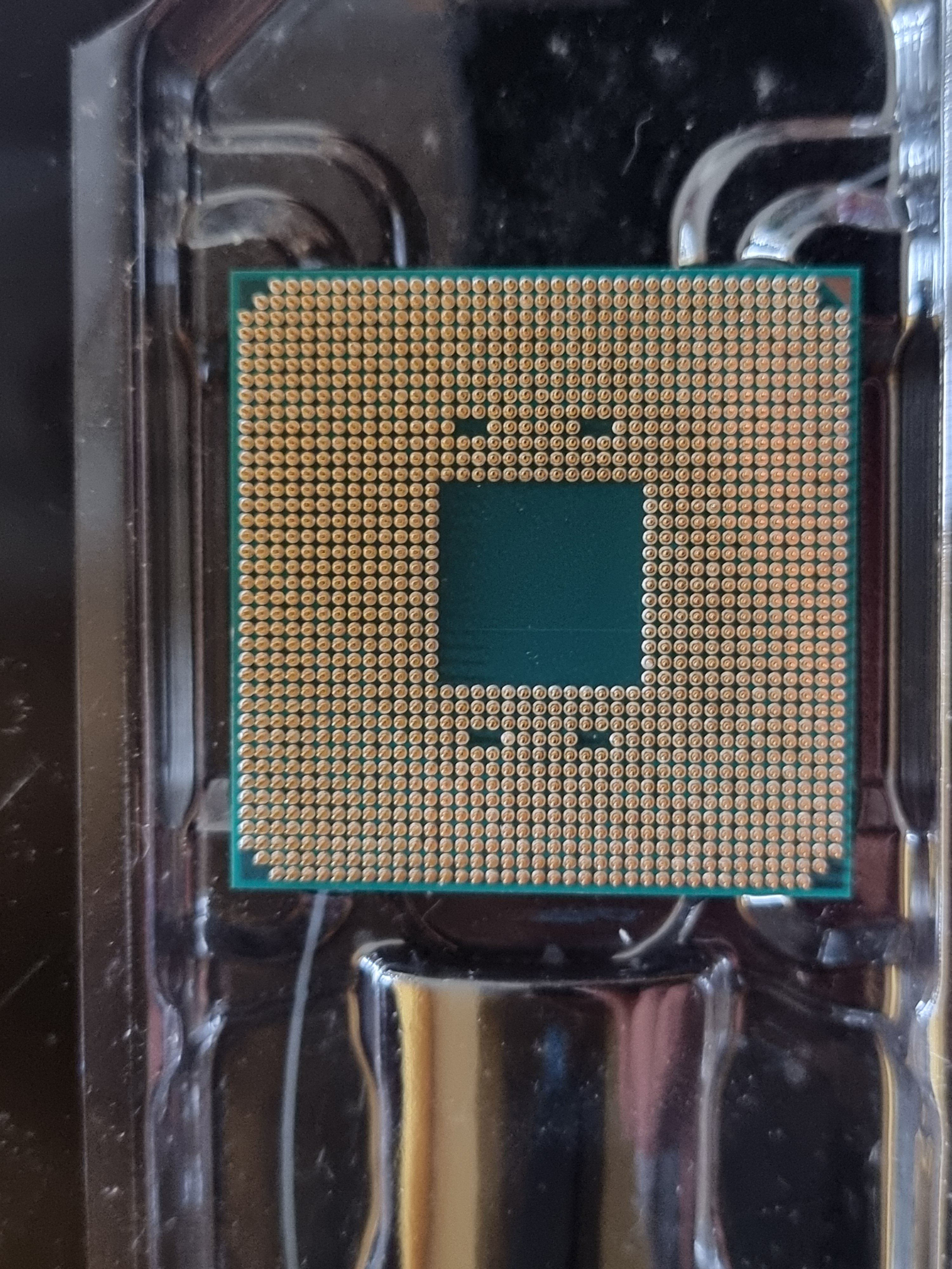

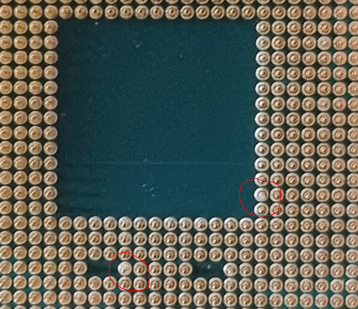

auch an der CPU sind zwei Pins auffällig, es ist aber nicht genau erkennbar ob die fehlen oder nur leicht anders gebogen als die nachbarn.
der pin da in der mitte sieht für mich abgebrochen aus, würde dann auch zu der stelle am sockel passen wo da etwas liegt, das könnte das teil sein welches an der cpu fehlt...
der andere (unten) sieht eher gequetscht aus, wie heile der wirklich noch ist kann ich so hier nicht sagen

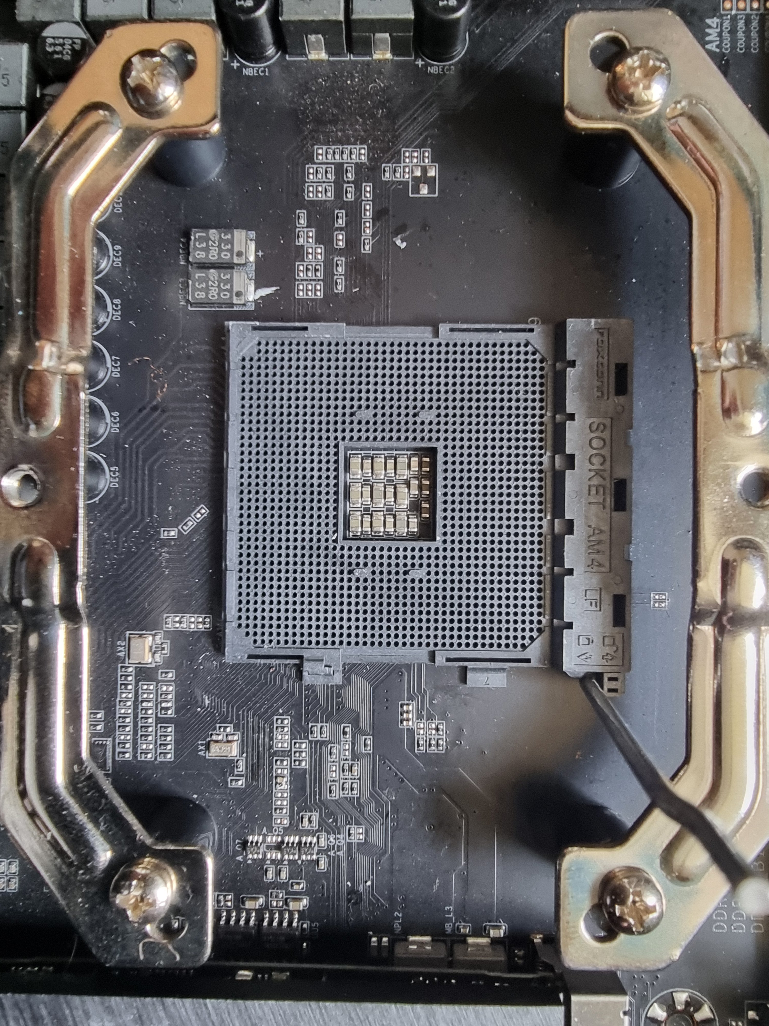

oder was?

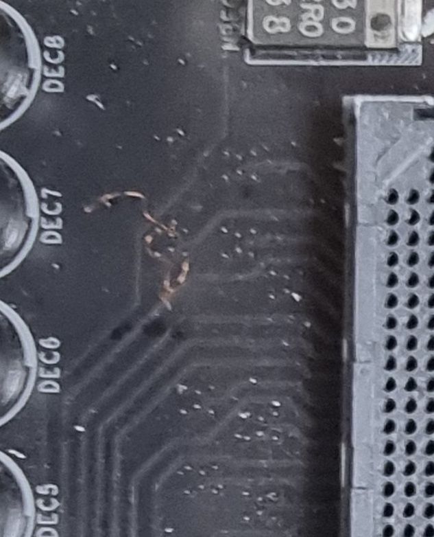

Sind die Leiterbahnen hier ok?

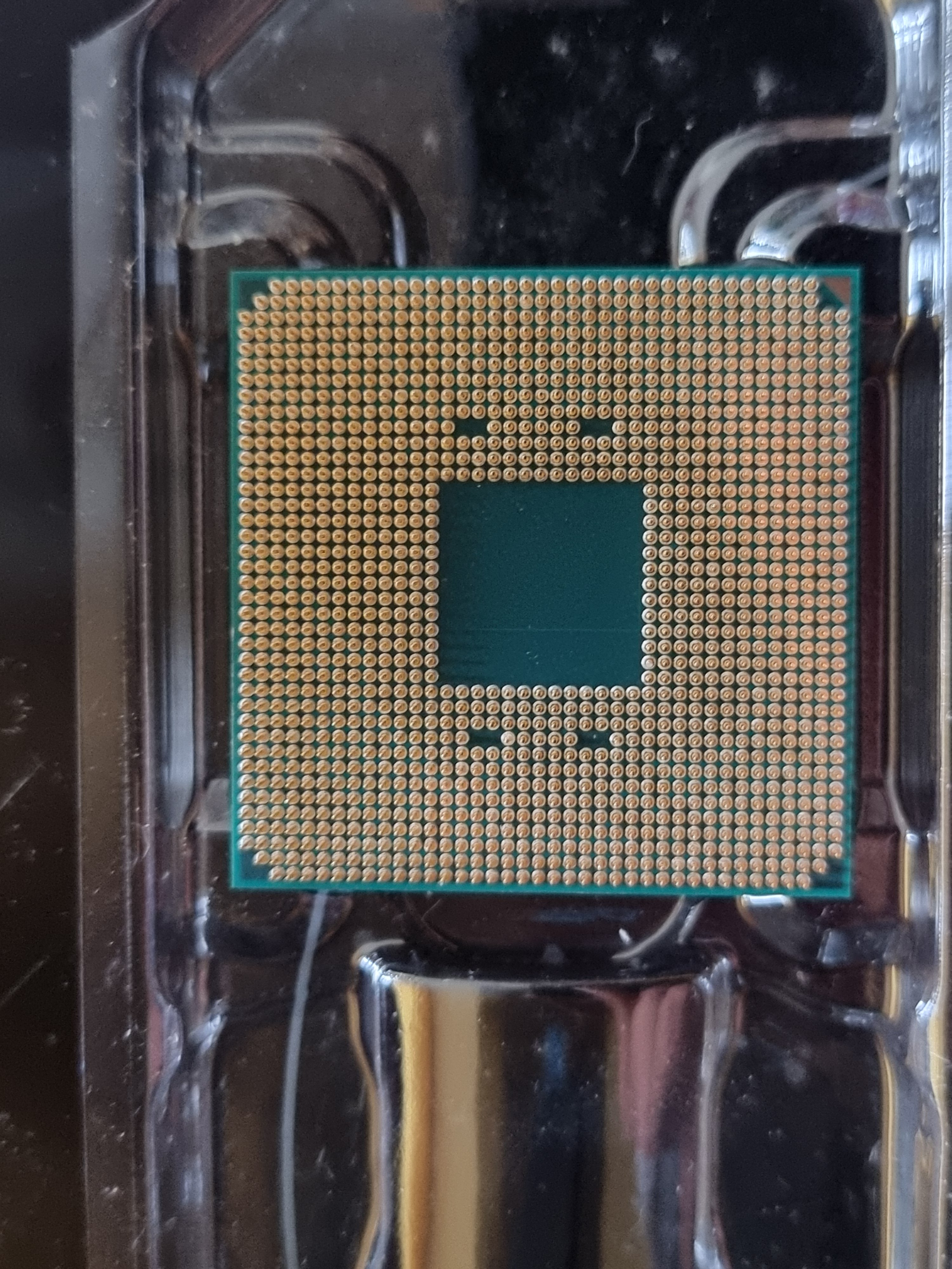

Eine Untersuchung mit der Lupe zeigt dass alle CPU-Pins vorhanden sind.
Das auf den Leiterbahnen war ein Fussel.
und das was da auf dem Sockel lag? da sollte eigentlich nix sein, egal ob das jetzt nen fussel oder nen pin wäre, das fällt da unter umständen in eines der Löscher und verbiegt dir dan doch nen pin oder isoliert den kontakt das da drüber kein signal kommt, je nach position wäre das irrelevant bis hier geht nix mehr.
Reaktionen: Ayo34
Das auf dem Sockel war ein bisschen WLP... Die CPU fällt ganz ohne Druck in den Sockel. Ausserdem : Die CPU hier ist die 3900X die jahrelang funktioniert hat, das Problem trat nach Einbau der 5700X3D auf.
Genau, beim dem Tausch kann ja schnell mal ein Pin verbiegen oder so, deswegen die Fragen. Du hast ja mehrmals hin und her gebaut und das in der Mitte auf dem Sockel sieht auf dem Bild einfach "komisch" aus. Aber wenn alles in Ordnung ist, ist gut. Irgendwas muss aber ja trotzdem passiert sein, wenn das alte Setup auch nicht mehr funktioniert.
