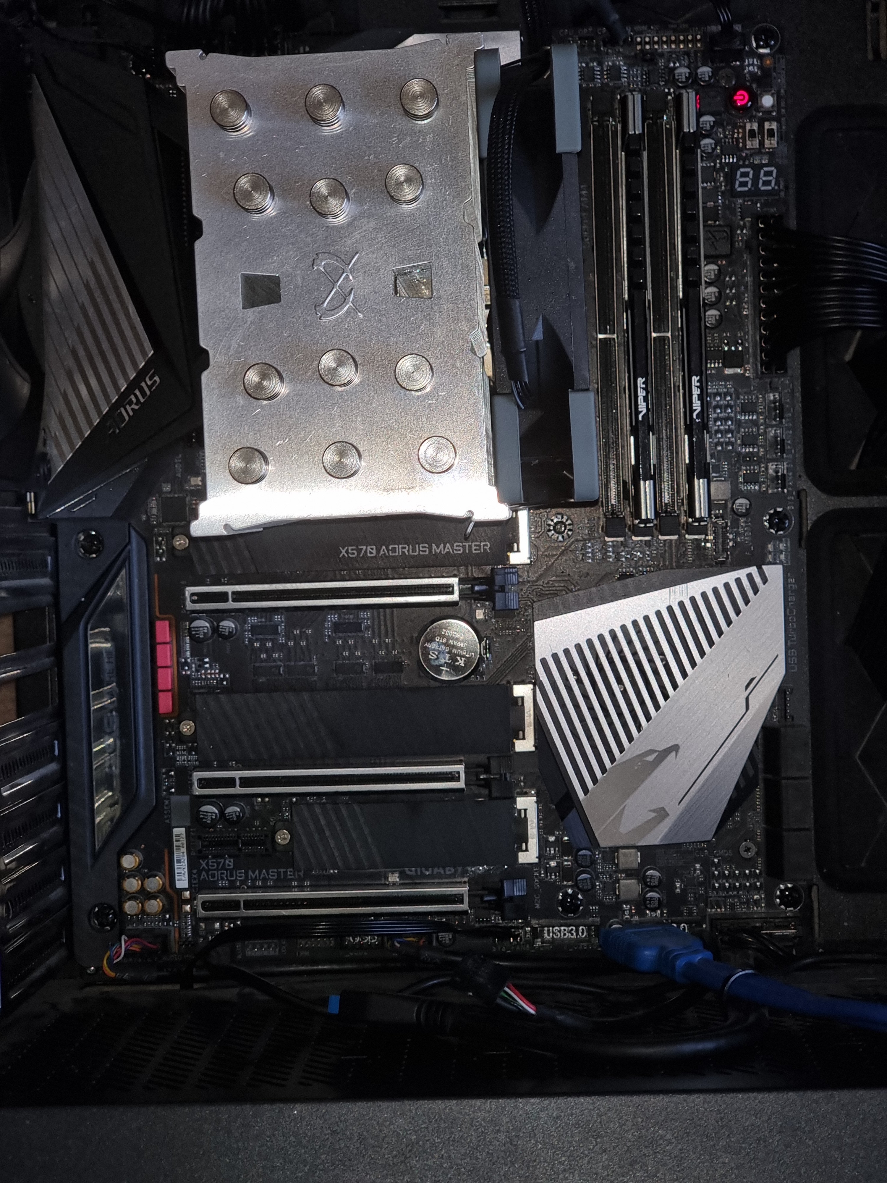

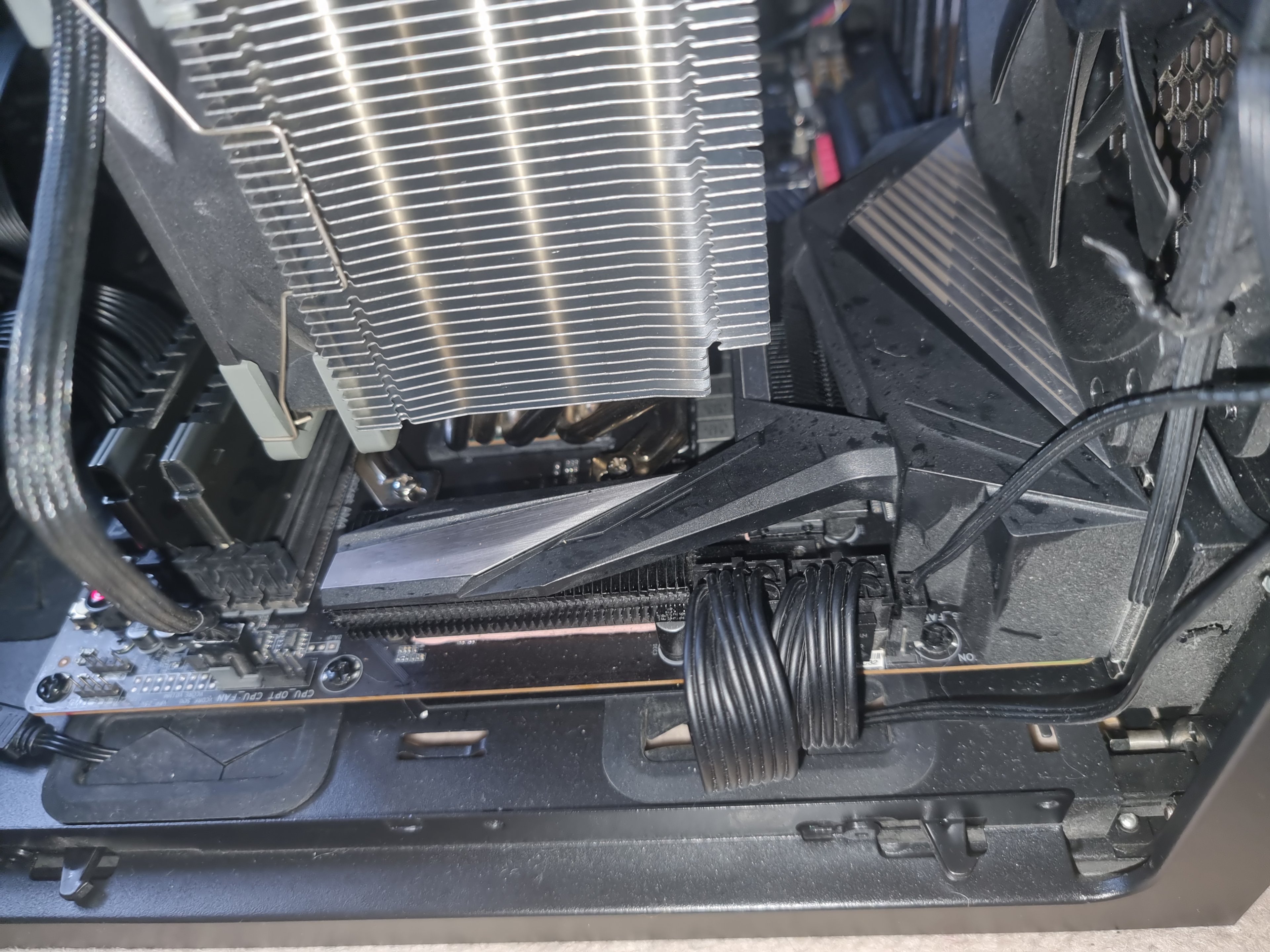

Ich glaube Bilder vom aktuellen Aufbau mit allen Anschlüssen würden eventuell weiterhelfen...
Zeitfresser
Cadet 4th Year
- Nov. 2015
- 80
Mhh, seh da nix, außer dass keine Graka drin ist (hoffentlich nur fürs Foto rausgenommen
). USB3-Stecker sitzt schief. Mainboard+Netzteil ausbauen und außerhalb des Gehäuses mit Graka nochmal probieren zu starten.

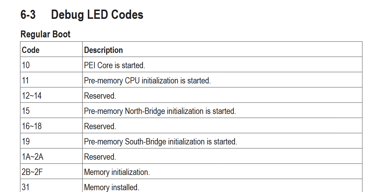

Anmerkung, das Mainboard hat eine 7-Segment-Anzeige, wird da irgendwas angezeigt?
Die Codes findest du im Handbuch:
https://download.gigabyte.com/FileList/Manual/mb_manual_x570-aorus-master_1002_e.pdf
