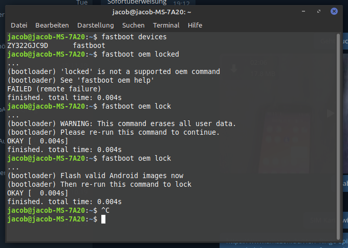

hat geklappt. ist es möglich den bootloader wieder zu sperren? oder gibt es eine Möglichkeit das ich banking apps nutzen kann u. google pay?
Ich kann keine SMS versenden
Bootloader sperren NACH Custom ROM flashes geht bei manchen Geräten, aber nicht allen (im Sinne von dass es danach noch funktioniert und dir kein rotes Dreieck anzeigt oder ähnliches), dazu kann ich zu deinem Moto nix sagen.
Für SMS: APNs überprüft? Oder im XDA Forum geschaut ob jemand ein ähnliches Problem hat, und gegebenfalls einen Lösungsvorschlag hat?

Wie kann ich es Probieren den Bootloader wieder zu sperren?
Danke dir
Für SMS hab ich ja gesagt, die APNs überprüfen ^^
Bootloader sperrt man (in der Regel, kann sein dass es bei manchen Herstellern anders ist) mit "fastboot oem lock" (löscht Internen Speicher genauso wie es das entsperren tut).
Aber wie gesagt, dass geht ned bei allen Smartphones wenn ne Custom ROM drauf ist. Kann dir nämlich passieren, dass du dann ein schönes rotes Dreieck siehst, wenn du versuchst das Handy zu starten (und wenn du dann nicht mehr in den Bootloader kommen solltest, um wieder zu entsperren... dann hast du ein Problem...)
Ich weiß nur, dass es beim Oneplus 2, bei einer ROM/Kernel-Kombination geht (schätze mal auch bei anderen, aber ich würds ned versuchen wenns ned ausdrücklich als Feature angegeben ist)
Edit: Funktioniert Google Pay nicht wenn du Magisk verwendest? Solange nen SafetyNet pass ist, und du Magisk vor all dem Google Zeug versteckst, sollte es ja hinhauen?

Danke nochmal für deine hilfe.
hab den befehl zum sperren eingegeben da kommt nur dass ich eine gültiges Androide images flashen soll. hast du eine Idee welches das ist wo ich es bekomme? An sich liebe ich das reine Androide 9 aber ohne mobil Empfang ist das handy für mich nutzlos.

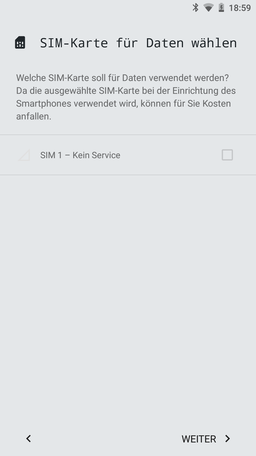

nach nem neustart wurde meine sim karte erkannt aber immer noch kein Empfang. die apns stimmen mit de seite von blau überein .
Hab noch ne preapade karte von Vodafone probiert, leider das gleiche. Auch wenn ich sagen dass ich nach netzt suchen will kommt keins gefunden
Wenn die APNs passen, weiß ich auch ned weiter -> frag/such bei XDA
Zu Magisk: Von Links nach Rechts swipen fürs Menü, dort dann Magisk Hide. Root vor Banking Apps usw verstecken. Und wenn das allein nicht klappt, zusätzlich in den Einstellungen von Magisk den Magisk Manager verstecken.
Das gültige Android Image was dort gemint ist, ist eben Stock (also vom Hersteller). Bei deinem Handy geht dann keine Custom ROM mit gesperrtem Bootloader.

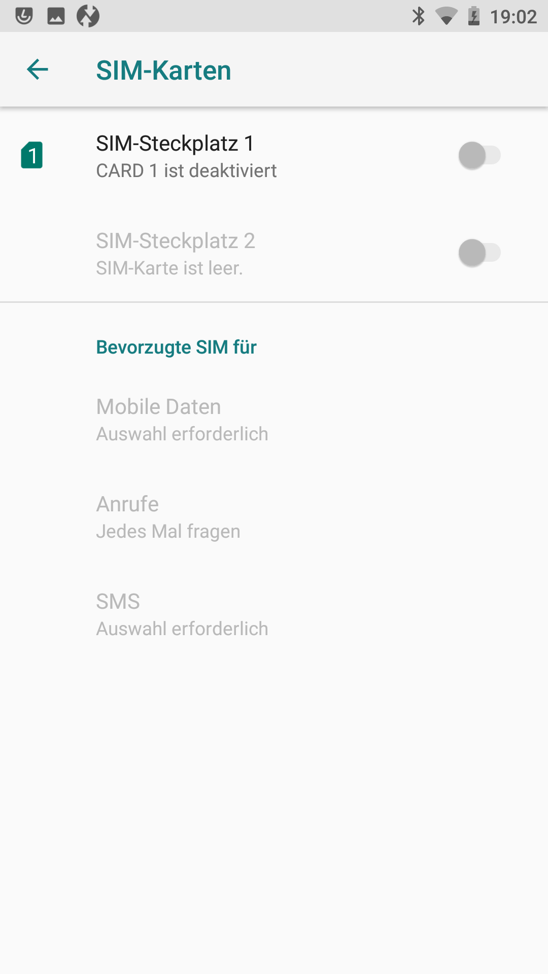

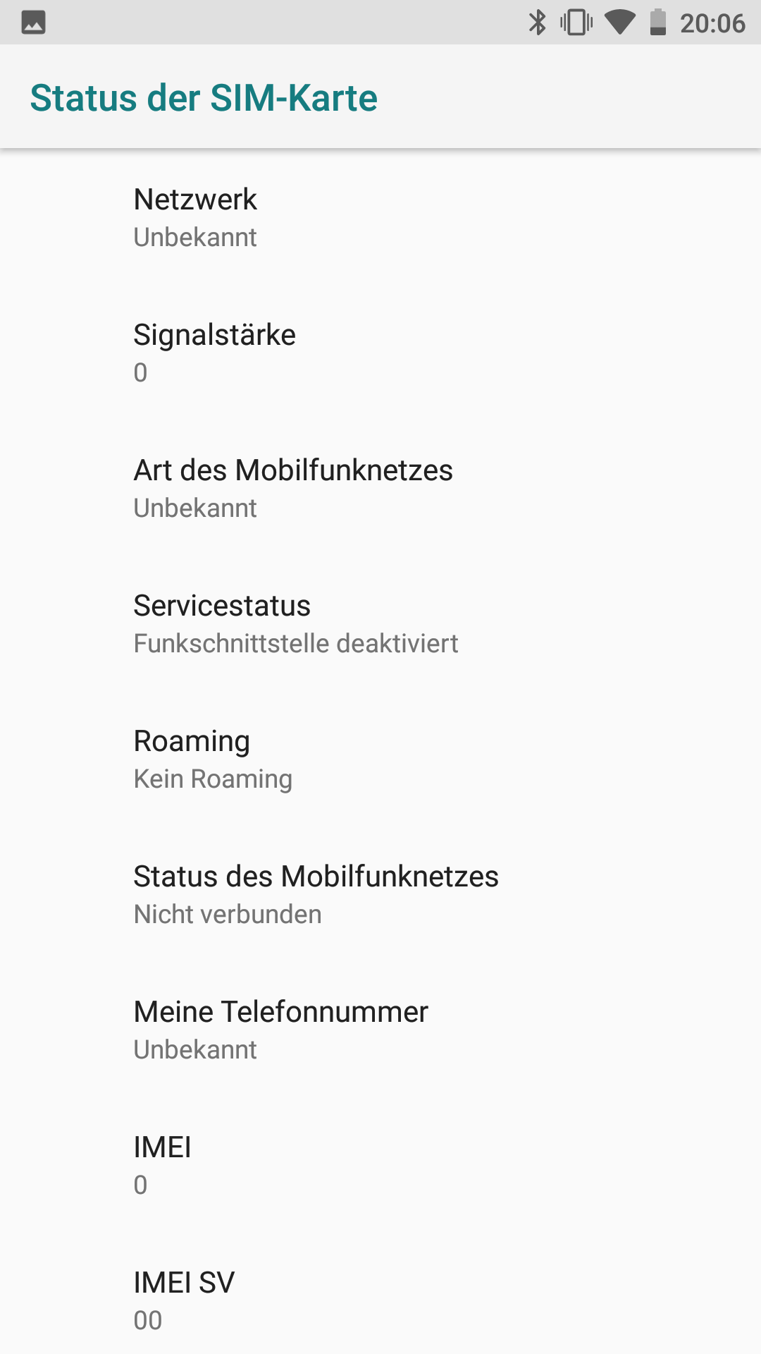

sim karte wird erkannt kann sie aber nicht aktivieren. steht nur Dienst nicht verfügbar.
Frag mal im XDA Forum nach. wenn die Eine Lösung wissen werde ich das Thema hier verlinken.
Es kann sein, dass es an der ROM liegt, wenn das mit SMS/SIM nicht funktioniert.
Probiere mal eine andere ROM aus.

Den Bootloader würde ich nicht wieder sperren. Macht in 99% der Fälle eher mehr Probleme als dass es hilft.

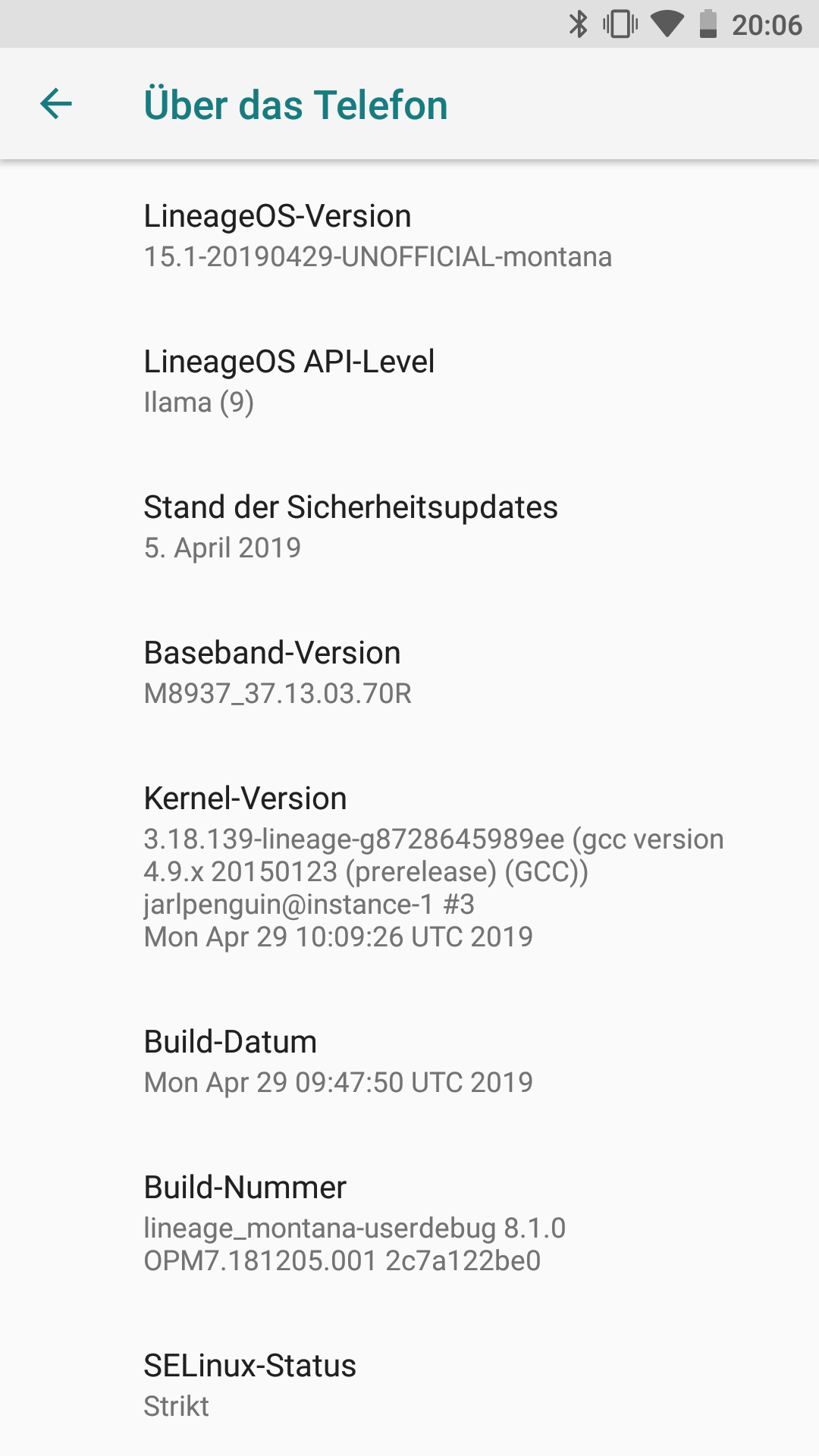

die Pixel Expirience Rom startet nicht. Hab locker 8 stunden gewartet.
Die lineage os rom bootet. Aber da das gleiche mit der Sim Karte. dienst kann nicht gestartet werden. aktivieren kann ich sie nicht.

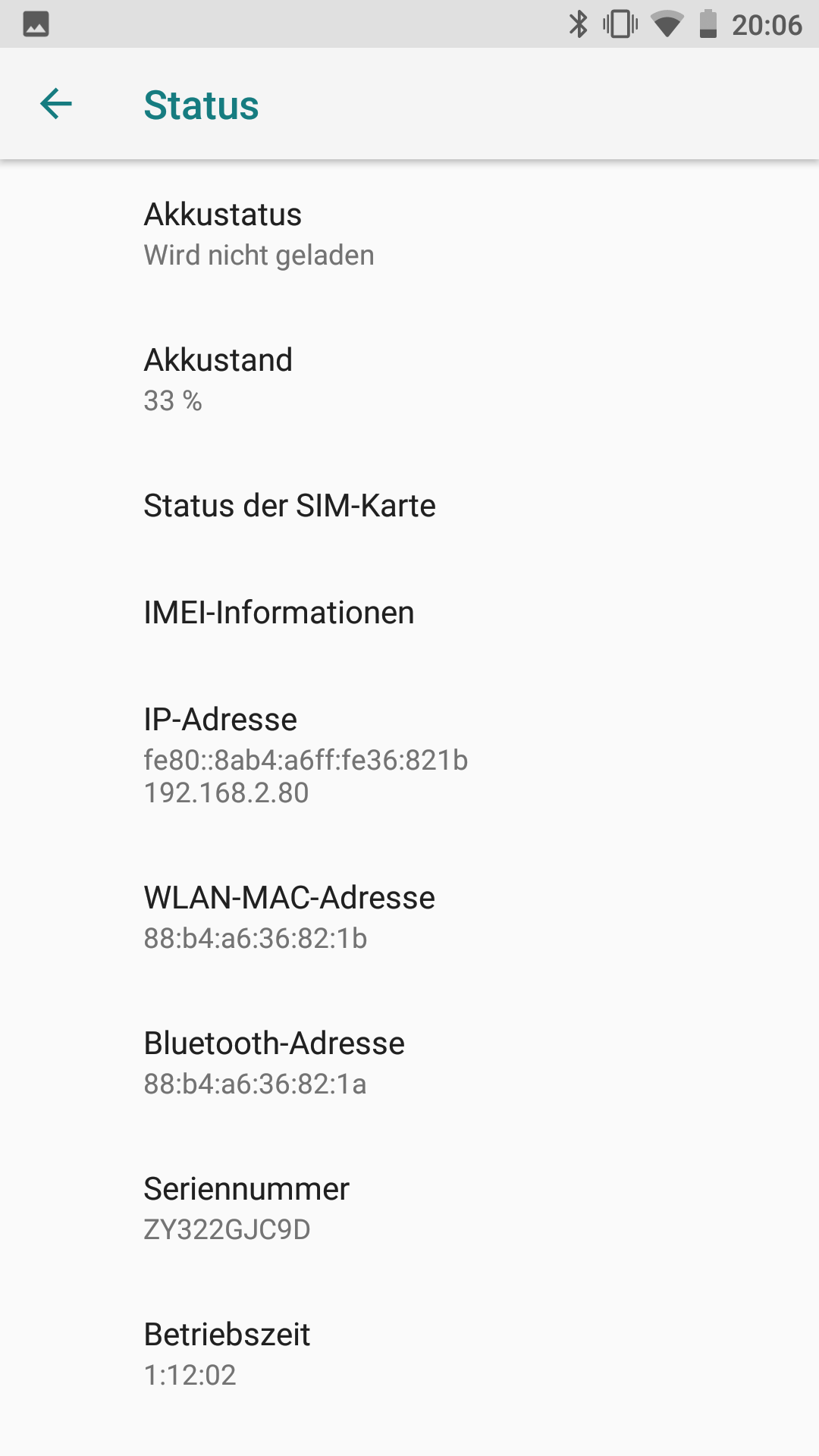

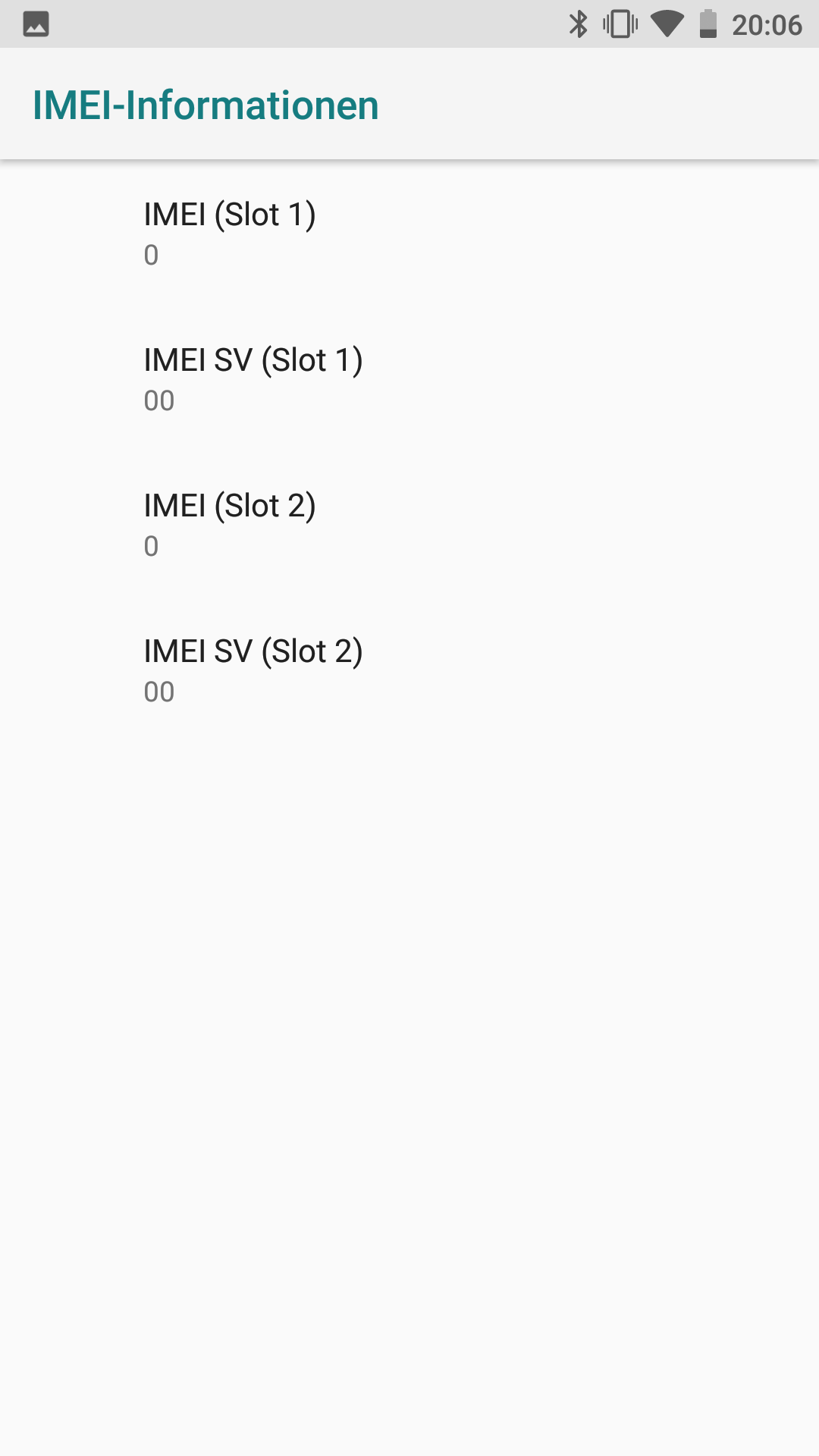

kann es Daran liegen das die IMEI nicht angegeben ist?
Erkennt nedmal die IMEI O.o
ich würd mit dem ROM-Entwickler in Kontakt treten, und ihm alle möglichen Logs zukommen lassen (logcat + dmesg), also das Report Bugs folgen ^^ (als Entwickler (LG V30, V40) sag ich dir: Leute die sagen "x geht nicht" ohne logs, oder sonstigen wie mans reproduzieren kann, können einen auf die nerven gehen, wenn man alles aus denen rausziehen muss...
Da beim LOS16 und 15.1 Thread auch stand dass es funktioniert, ist es vielleicht Modelabhängig (weiß nicht obs bei den Moto auch regionale Unterschiede gibt, so wie LG das sehr sehr gerne macht...)
Hab mir auch grad deren Device Trees angesehen, da ist keine Unterstützung für Dual SIM drin 🤔
Bei meinen LGs brauchen die Dual SIM Varianten diese prop: persist.radio.multisim.config=dsds
persist prop, braucht nur einmal gesetzt werden, zB mit ner Terminal App (zB Termux) oder ADB (wird in /data gespeichert)
setprop persist.radio.multisim.config dsds
dann neustarten
bin mir aber grad ned sicher ob du davor "su" ausführen musst oder ned
Reaktionen: Appl1
dann neustarten
dann neustarten
Danke.
Dan werde ich mal mit dem Entwickler in Kontakt treten. Hoff er versteht mich. mein englisch ist beschissen! :D
Aber dass kann ich erst heute Abend machen weil ich kann mich ja ohne SMS Empfang hier nicht anmelden in Telegramm. bin gerade auf Arbeit.
3 mal brauchst du mich nicht zitieren 😅
aber versuch mal die prop, vielleicht gehts ja dann, passieren kann da eigentlich nix (nur Single SIM Geräte/Modelle mögen die prop ned so ganz 😅) wenns nix bringt einfach statt auf "dsds" wieder auf "none" setzen ^^
Reaktionen: Appl1
Sorry. Danke.
Werde ich heute Abend versuchen.
wie mache ich dass?
habs nicht so verstanden. mache ich das mit minimal adb and fastboot?
Danke für deine Hilfe?
https://forum.xda-developers.com/cr.../disable-multi-sim-feature-to-reduce-t3057352
diese Anleitung kann ich nicht benutzen weil ich finde den Pfad nicht oder bin ich verblödet?
Du brauchst Root (Magisk) und einen "rootfähigen"-Dateibrowser.
Mit dem Dateibrowser musst du ins System-Verzeichnis, wo dann die "build.prop" Datei liegt. Diese musst du mit einem Texteditor öffnen und die Zeile
Code:
suchen.
Je nachdem, was du brauchst/willst, musst du zwischen "dsds" und "none" wechseln.
Dual Sim
Code:
Single-Sim
Code:
persist.radio.multisim.config=none
Im besten Fall, steht bei dir hinten "none", welches du in "dsds" abänderst und speicherst.
Neustarten und erneut versuchen. Es kann sein, dass die build.prop-Datei nach dem Neustart wieder original ist.
Wenn dem so ist, musst du die Dateiberechtigung manuell ändern, sodass sie einen neustart "übersteht" und eben so bleibt, wie du sie abgeändert hast.
Ich kann dir eine flashbare zip-Datei erstellen, mit der du die abgeänderte build.prop flashen kannst und die Datei dann so bleibt, wie sie soll. Brauche dazu nur die build.prop (egal ob original oder schon abgeändert), aber genau die von deiner aktuelle ROM.
Reaktionen: Appl1

Vielen Dank.
Aber Wo bekomme ich magisk? Damit ich die Richtige Version nehme.
geht das auch mit Pixel Expirience? Weil "das Pixel android" gefällt mir besser
