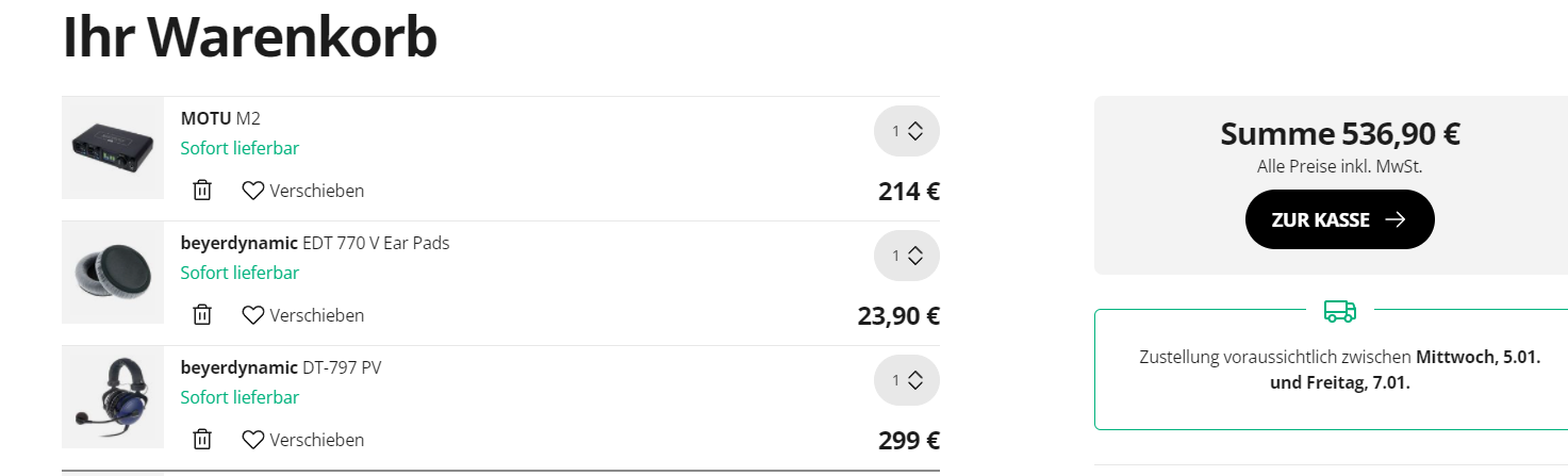

Nach mehreren Stunden suchen und Informationssammeln möchte ich mein Setup verändern.
Kann ich von der unten genannten Konfiguration am PC was erwarten in Sachen Qualität in Sachen Audio Wiedergabe und Mikrofon
vom Headset? Ich meine das ganze liegt bei über 500 EU da erhoffe ich mir ein wenig was.
Hauptsächlich möchte ich es zum Zocken und ggf. etwas Streaming nutzen.
Ein USB Mikro mit Arm etc. kommt für mich nicht in frage.
Kennt sich vielleicht jemand mit dem Mikrofon vom d794 PV aus? ich wünsche mir eigentlich ein Mikro mit wenig Eigenrauschen
ich erhoffe mir das die Motu M2 dafür gut ist und alles aus dem Mic rausholt.
Lieben Gruß Florian

laut Datenblatt hat das Mikro des DT 797 ein Eigenrauschen von 30 dB (ohne A-Bewertung). Das ist nicht überragend, aber okay, so lange man nicht flüstert. Das Interface sollte das Mic (per XLR) gut anfeuern können.
Alternativ zum Motu könnte man auch das Audient iD4 oder iD14 in Erwägung ziehen. Die hätten nämlich mehr Power am Kopfhörerausgang, die für den 250 Ohm Kopfhörer (mit 100 dB/V Wirkungsgrad) mehr Headroom bieten würde. Nichts desto trotz wird auch das Motu in den meisten Fällen schon laut genug.
