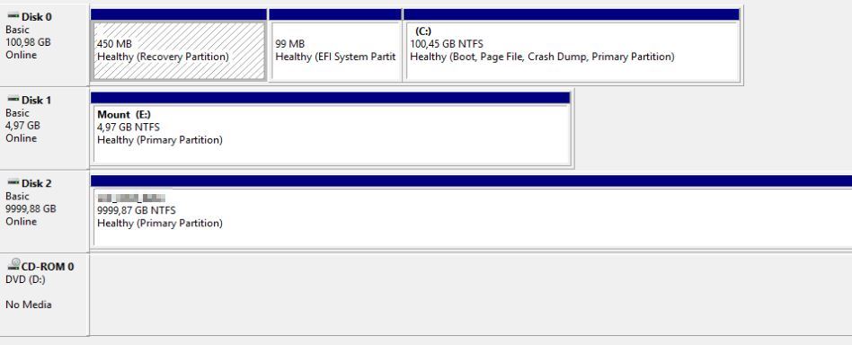

Ich habe in einer historisch gewachsenen Systemumgebung ,die ich übernommen habe, auf einem Windows Fileserver (Version 2016) ein Konstrukt gefunden wo ich mir nicht richtig erklären kann aus welchem Grund man das so gemacht hat. Vielleicht findet sich hier jemand der weiß ob diese Konfiguration mal von Microsoft empfohlen wurde oder welche anderen Gründe es geben könnte das so aufzusetzen. Dazu habe ich unten mal ein Bild angehängt damit es etwas anschaulicher wird.
Die Shares liegen alle auf Disk 2 (siehe Bild). Disk 2 hängt aber nicht direkt mit einem eigenen Laufwerksbuchstaben im System sondern wird über das Mount-Volume 'E' im Server verfügbar gemacht. Dort ist Disk 2 dann über einen eigenen Ordner eingehangen und darunter liegen dann die einzelnen Shares. Der Fileserver selbst ist eine virtuelle Maschine unter Hyper-V.
Könnte es, da es sich hier ja um eine VM und kein Blech handelt, zu unnötigem Overhead bei hohen Zugriffszahlen auf die Shares kommen der durch diese Konfiguration vielleicht verursacht wird? Sprich, wäre es für die Performance vorteilhafter das Mount-Volume rauszunehmen und Disk 2 unter einem eigenen Laufwerksbuchstaben direkt verfügbar zu machen?

Den Punkt kann ich nachvollziehen. Über dieses Konstrukt könnte ich als mehr einzelne Disk's in das System bringen als das Alphabet Buchstaben für einzelne Laufwerke über hat.
Mal angenommen das habe ich aber nicht vor um komme mit der maximal möglichen Anzahl an Laufwerksbuchstaben auch langfristig aus. Dann gibt es doch eigentlich keinen Grund das so zu bauen?
Da es sich ja um ein virtuelles System handelt kann ich ohnehin die zugrundeliegenden virtuellen Disk einfach nach Bedarf vergrößern wenn der Platz knapp wird. Zumindest solange ich noch Ressourcen auf dem Storage habe wo die zugehörige *.vhdx liegt. Das würde also in meinen Augen als Argument für diese Lösung nicht mehr ziehen.

Es gibt ein zentrales SAN das ausschließlich mit SSD's bestückt ist.
Mir fehlt mit dem Thema Fileserver leider etwas die Praxiserfahrung aber wenn ich sehe welche Menge an Shares auf einer einzigen 10 TB Disk liegt und dann alle Zugriffe nur über eine einzige virtuelle Netzwerkkarte gehen, dann behaupte ich mal dass diese Konfiguration alles andere als ideal ist. Kollegen möchten an der Kiste festhalten, meine Meinung ist ehr dass die Kiste anders strukturiert werden muss und das einmal mit einer komplett neuen VM. Man ist sich hier nur in den Details uneinig wie die neue VM genau konfiguriert sein soll ;-)
