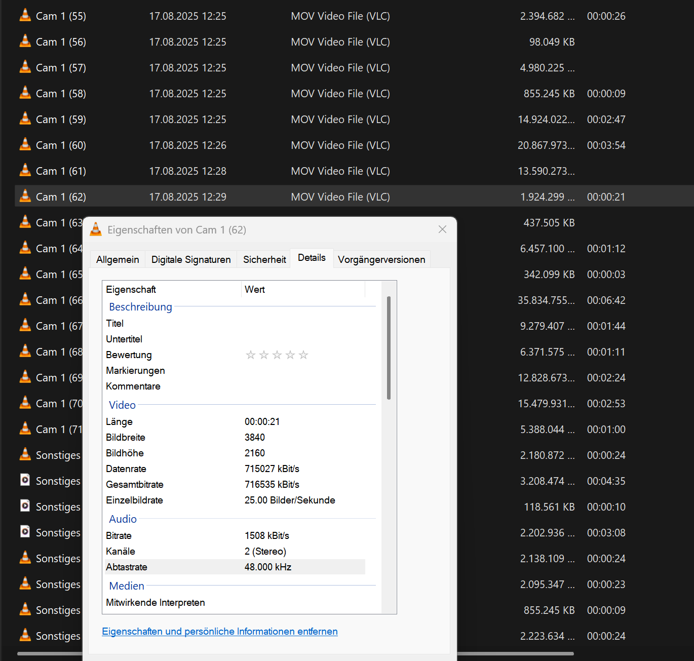

Die SSD beherbergt ca 70 Videodateien, die alle von dem Drehtag stammen. Lediglich 5 davon sind korrupt, die (siehe Screenshot) zwischen den anderen Dateien liegen. Ich habe zwar einmal die Aufnahmeeinstellungen von 50 auf 25fps währenddessen geändert, ansonsten ist aber alles identisch. Die referenzfiles stammen von den umliegenden intakten Dateien, die unmittelbar vor oder nach den korrupten aufgenommen wurden
