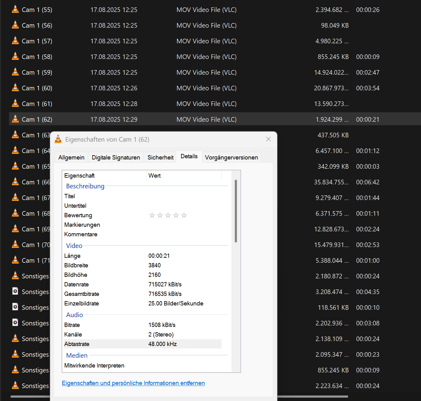

Hab von einem Auftrag ca 5 von 70 korrupte Dateien. Nun ist mindestens eine davon sehr wichtig. Daher hoffe ich auf einen Tipp die wiederherzustellen. Die 5 Dateien sind zwischen anderen funktionierenden Dateien. VLC erkennt die korrupten nicht, ich kann sie auch mit ShutterEncoder nicht encodieren. Hab 1-2 Recovery Tools ausprobiert, die auch nicht funktioniert haben.
Aufnahmeeinstellungen sind wie folgt: UHD, 25fps, ProRes 422.
Ich weiß nicht warum die korrupt sind. Es kann sein, dass 1-2 Dateien wegen fehlendem Stroms abgebrochen wurden, aber eher unwahrscheinlich. Wahrscheinlicher ist, dass durch mein Windows 10 auf 11 Update, meine Sata Config geändert wurde, sodass die SSD (Crucial BX500 1TB) nicht mehr richtig funktionierte.
Ich habe mit untrunc versucht, die Dateien mit einer Referenzdatei zu fixen, aber scheinbar greift der aktuelle untrunc build für windows auf veraltete ffmpeg Libraries (3.3.2 oder so) zurück, obwohl ich wahrscheinlich aktuellere brauche. Laut gpt kann man nicht so einfach diese strikte Nutzung der alten Version austauschen, es sei denn man kompiliert das selber. Aber nach 2 Stunden gestern habe ich aufgegeben, weil ich nach 4-5 Mal Troubleshooting keine Energie mehr hatte. Ich hab auch keine Ahnung davon, wie lange das dauert, bis ich eine aktuelle ffmpeg lib verknüpft habe.

Alexander2 schrieb:
mit untrunc bekommst du keine verschwundenen Videodaten zurück
Das ist schon klar. Aber die Daten sind ja da. Sonst wären die ja nicht so groß. Und wenn es ProRes422 nicht erkennt, dann ist es ja ne ziemlich schwache Software. Ich checke auch nicht, wie sowas so einfach unlesbar gemacht werden kann, um ehrlich zu sein.
Du hängst da einer Fehlannahme an. Wenn an verschiedenen Stellen der Datei durch Datenkorruption 1en als 0en gelesen werden oder umgekehrt, dann ändert das nichts an der Größe der Datei. Die Größe kommt durch die Information zustande, wie viele bzw. welche Datenblöcke die Datei umfasst. Diese Blöcke können aber ihren Inhalt ändern, ohne dass sich dadurch die Größe der Datei verändert.

Philhcks98 schrieb:
Mit der Sata SSD nehme ich auf.
Eine BX500 in der Kamera? Kann je keine im ext Gehäuse sein, sonst wären die BIOS-Einstellungen für SATA irrelevant. Oder OBS mit ProRes 422 (wozu auch immer, interessiert mich ja nicht).
Philhcks98 schrieb:
Ja, also den konkreten Fehler hab ich nicht gefunden, aber wenn es funktionierende Dateien gibt, sollte es ja damit möglich sein, die kaputten zu fixen.
Nein, weil Du nicht verstehst, welche Fehler es gibt und welche untrunc beheben kann.
Also hast Du sie Dir mit einem Hexeditor (HxD o.Ä.) angesehen?
Es gibt grundsätzlich zwei Fehler bei solchen Dateien:
(1) Die Aufnahme wurde abgebrochen, warum auch immer. Beliebt sind leere Akkus oder zu frühes Ziehen der Karte, machmal auch grauenhaft unfähige Kamerahersteller, die eine volle Speicherkarte nicht früh genug erkennen.
(2a) Die Aufnahme war mal vollständig, das Aufnahmemedium liefert sie aber fehlerhaft zurück, weil das Medium (Spiecherkarte, bei Dir die SSD) defekt ist.
(2b) Die Aufnahme wurde zwar angeblich abgeschlossen, das Medium war aber schon nicht in der Lage, die Daten korrekt zu schreiben.
(2a)+(2b) sind identisch, die Aufnahme ist hops, kann (mit mir bekannten, frei verfügbaren Tools, ich rede hier nicht von Geheimdiensten oder ggf. sehr guten Datenrettungsdiensten) max bis zum ersten fehlerhaften Block auf der SSD wieder hergestellt werden. Völlig egal, wieviel Daten danach noch kommen werden.
Dafür benötigt man für diesen Fall auch keine Referenzdatei (außer, es wäre exakt der erste Sektor der Datei defekt). Aber natürlich kann man sich noch milliarden von weiteren Möglichkeiten ausdenken.
Untrunc ist für (1) geschrieben, daher heißt es auch so.
Es versucht die genannten Anwender- und Herstellerfehler zu fixen.
Ich habe dieses "Problem" (das ich persönlich nie hatte) vor über einem Jahrzehnt aus Spaß mal mit dem MOV einer Nikon D7000 Aufnahme analysiert, weil ich wissen wollte, was bei einer solchen Falschbedienung der Kamera passiert. Dabei wurde die Karte aus der Kamera entfernt bevor die Aufnahme komplett geschrieben war.
Die Kamera (jedenfalls die Nikon und auch damalige GoPros) schreiben den zwingend nötigen Header des MOV (Aufnahmeformat, Anzahl Bilder, Position des Index) sowie den Index (der bei solchen Aufnahmen immer am MOV-Ende liegt) erst mit Abschluss des Videos. Ist dabei der Akku leer oder zieht man die Karte zu früh, dann ist das Video halt erst einmal hops. Für den Header wird in der Datei bei der Aufnahme einfach nur Platz gelassen.
Exakt hier dürfte untrunc und ein, mit exakt identischen Parametern aufgenommenes Video, ansetzen. Es anayliert die Struktur des MOVs, erstellt daraus einen neuen Index, liest aus dem Referenzvideo den Header, ergänzt diesen um die dynamischen Parameter des deferkten Videos (Länge, Position des Index usw.) und schreibt den Index neu. Danach müsste das MOV wieder lesbar sein.
Trifft es bei der Analyse aber auf einen leeren Dateiblock, ist Schluss. Es gibt einen Strukturbruch in den Metadaten des MOVs und man müsste noch extrem mehr Aufwand investieren, um ggf. ein weiteres Segment dieses Videos zu finden. Sowas dürften Geheimdienste oder auch Datenforensiker mit entsprechendem Auftrag durch ein Gericht machen, untrunc sicher nicht.
Daher der Hinweis, sich das defekte und ein korrektes Video mit dem Hex-Editor anzusehen. Sieht der Header ähnlich aus oder ist er im Fall des nicht abspielbaren Videos nahezu leer. Gibt es in der defekten Videodatei leere Abschnitte (oder welche, die mit einem klar erkennbaren Muster ausgefüllt sind).
