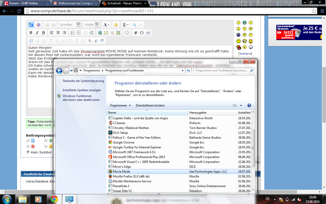

Seit geraumer Zeit habe ich das Virusprogramm MOVIE MODE auf meinem Notebook. Keine Ahnung wie ich es geschafft habe mir diesen Rotz mit runterzuladen, war wohl bei irgendeiner Freeware versteckt.
Jetzt das Problem.
Wenn ich das Programm aus meiner Programmliste löschen will, passiert nichts.... Es lädt kurz und das wars!
Ich habe schon auf google geschaut, aber da kommen nur sonstige Seiten raus die mir ein "Antimalwareprogramm" andrehen wollen im nachhinein.
Kann mir jemand helfen?
Habe Windows 7 und avast! als Antivirenprogramm.

Probiere mal eine Deinstallation mit Iobit Unistaller inkl. Intensivsuche: http://www.iobit.com/advanceduninstaller.html evtl. auch im Abgesicherten Modus. Lade dir dann mal Malwarebytes Free runter: http://www.trojaner-board.de/51187-anleitung-malwarebytes-anti-malware.html, installiere es und wähle bei der Installation die Option für die Testphase von Malwarebytes Pro ab, mach dann damit einen Benutzerdefinierten Suchlauf und bei Bedarf anschliessend eine Bereinigung mit AdwCleaner: http://www.browserdoktor.de/adwcleaner/ sollte das immer noch nicht gefruchtet haben und Movie Mode treibt immer noch sein Uwesen auf deinem System, kannst du es mit Emsisoft Emergency Kit Scanner(Detail Scan): http://www.emsisoft.de/de/software/eek/ versuchen oder mit Eset Online Scanner: http://www.eset.com/de/home/products/online-scanner/
Falle bitte keinesfalls auf Google Links rein auf denen zur Bereinigung Spyhunter/SpyHunter4 zur Bereinigung angeboten wird. Das ist ein sog. Rogue Scanner/Software der alles nur noch verschlimmern würde.

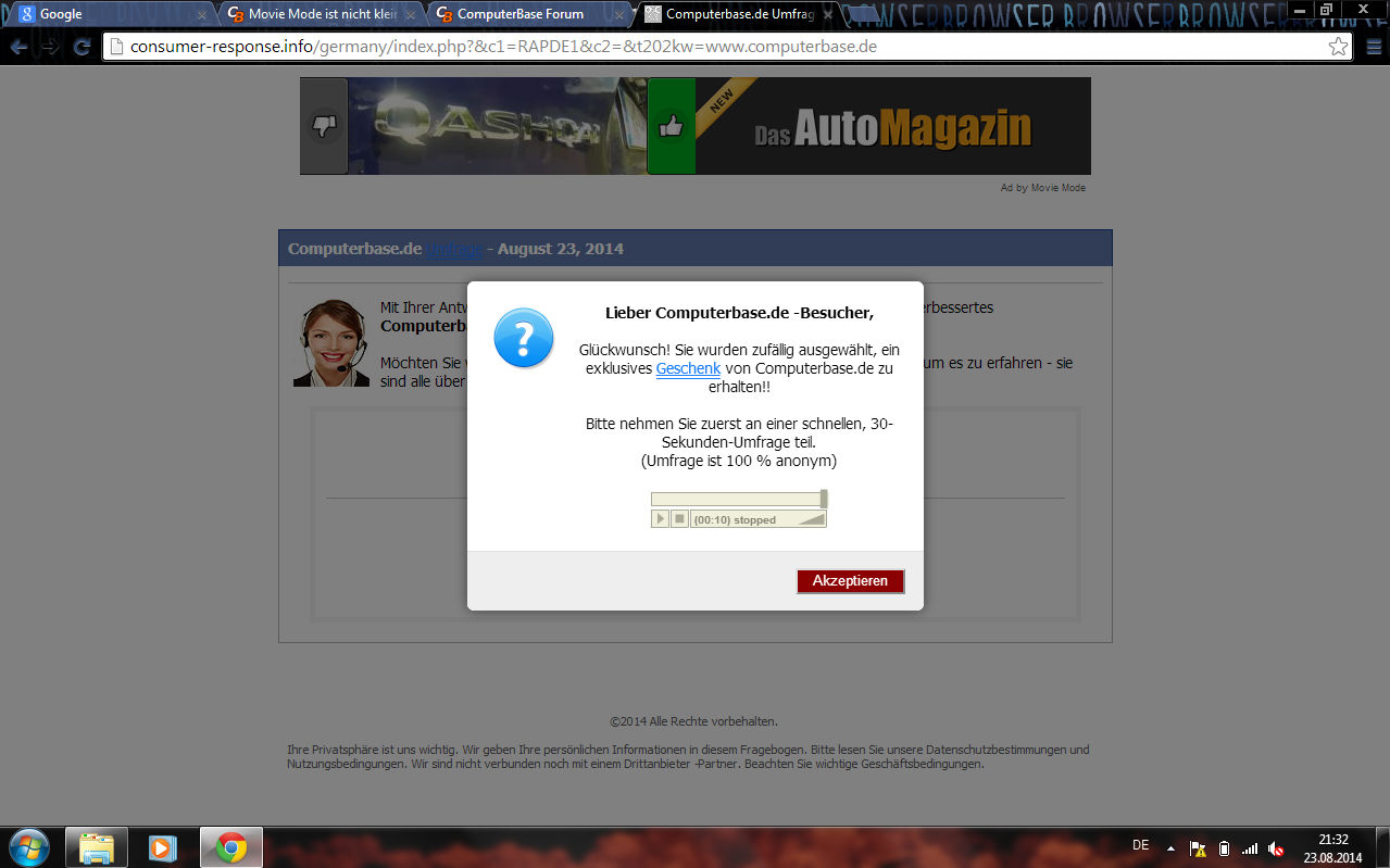

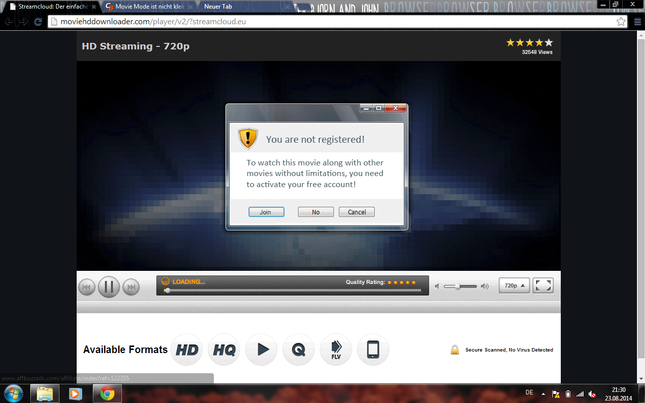

So, erstmal danke für all die Antworten. Ich habe mir das Programm iobit jetzt gedownloadet und MOVIE MODE gelöscht. Allerdings werde ich immer noch während des surfens auf andere Seiten weitergeleitet. Zum Beispiel Umfragen, bei Filmen (diverser Seiten ;) ) ist es dann der "player" von Movie Mode.
Ich lese mir noch mal die Antworten durch, vielleicht schaffe ich es ja noch mit den ganzen Tipps.
Nicht verwunderlich, du hast mit der Deinstallation zwar das Programm deinstalliert, aber die Infektionen sind noch da und aktiv. Wenn du auf mich hörst, hol dir jetzt wie schon von mir beschrieben Malwarebytes Free und mach damit einen Benutzerdefinierten Suchlauf und danach eine Bereinigung mit AdwCleaner. Melde dich dann wieder;)
