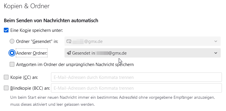

Kann es sein, dass der falsche Sent Folder (lokal?) benutzt wird? Zeig mal bitte deine Ordnerstruktur in TB.
Reaktionen: BFF
Also die neuen gesendeten Mails werden, wenn Du direkt per Webmail nachsiehst, im gleichen Ordner Gesendet angezeigt wie die alten Mails die Du per Webmail mal versendet hast?
Im TB schau mal hier.
Und dann noch mal hier.
Irgendwas war da mal mit GMX und TB, so dass ich da explizit manuell den Gesendet-Ordner eingestellt habe. Weiss es nur nicht mehr, zu lange her.
