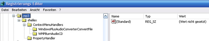

@Relict: habe nun den Schlüssel gefunden und exportiert..
was muss nun genau davon gelöscht werden? kenne mich nicht so gut aus
ganz .mp3?
[HKEY_CLASSES_ROOT\SystemFileAssociations\.mp3]
[HKEY_CLASSES_ROOT\SystemFileAssociations\.mp3\shellex]
[HKEY_CLASSES_ROOT\SystemFileAssociations\.mp3\shellex\ContextMenuHandlers]
[HKEY_CLASSES_ROOT\SystemFileAssociations\.mp3\shellex\ContextMenuHandlers\WindowsPlusAudioConverterConvertFile]
@="{A62EC5D2-5642-4c20-AB08-025E068BF8B2}"
[HKEY_CLASSES_ROOT\SystemFileAssociations\.mp3\shellex\ContextMenuHandlers\WMPBurnAudioCD]
@="{8DD448E6-C188-4aed-AF92-44956194EB1F}"
[HKEY_CLASSES_ROOT\SystemFileAssociations\.mp3\shellex\PropertyHandler]
@="{875CB1A1-0F29-45de-A1AE-CFB4950D0B78}"

@both
Normalerweise müsste der "Property Handler" reichen, aber ich würde den Zweig vorher sichern und komplett löschen, also ".mp3"
Im Prinzip wird ja damit nur die Programmzuordnung fürs Öffnen von mp3's gelöscht, beim nächsten mal müsste dann "öffnen mit" kommen oder musst manuell halt nen PÖrog zuordnen.
Wenns nix brachte, machste es wieder rückgängig.

Habe den Schlüssel gelöscht und neu gestartet, hat nichts gebracht.
