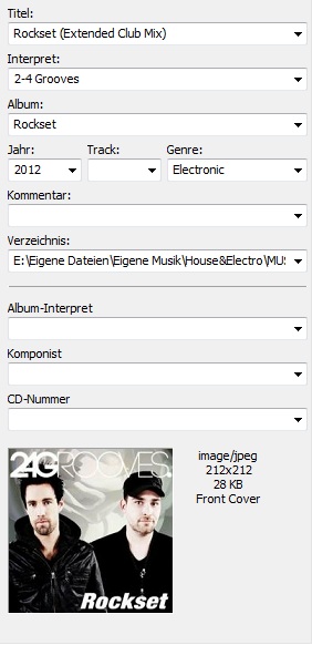

Ja, die Funktion habe ich auch schon entdeckt.
Habe alle Cover, die da zusätzlich waren gelöscht und das Richtige dann dort als einziges stehen, wie man dem Anhang entnehmen kann, doch zeigt der WMP trotzdem noch das vorherige an!
Komisch oder? Gibt es noch eine Lösung?

Das ist in der Tat seltsam.
Da du ja neu bei mp3tag bist frage ich mal nach der einfachsten Fehlerquelle:
Hast du auf speichern (Diskettensymbol oben links) gedrückt?
Mit WMP kenne ich mich nicht aus. Keine Ahnung, ob er die Cover irgendwo zwischenspreichert.
Vielleicht muss man die Bibliothek da aktualisieren.
