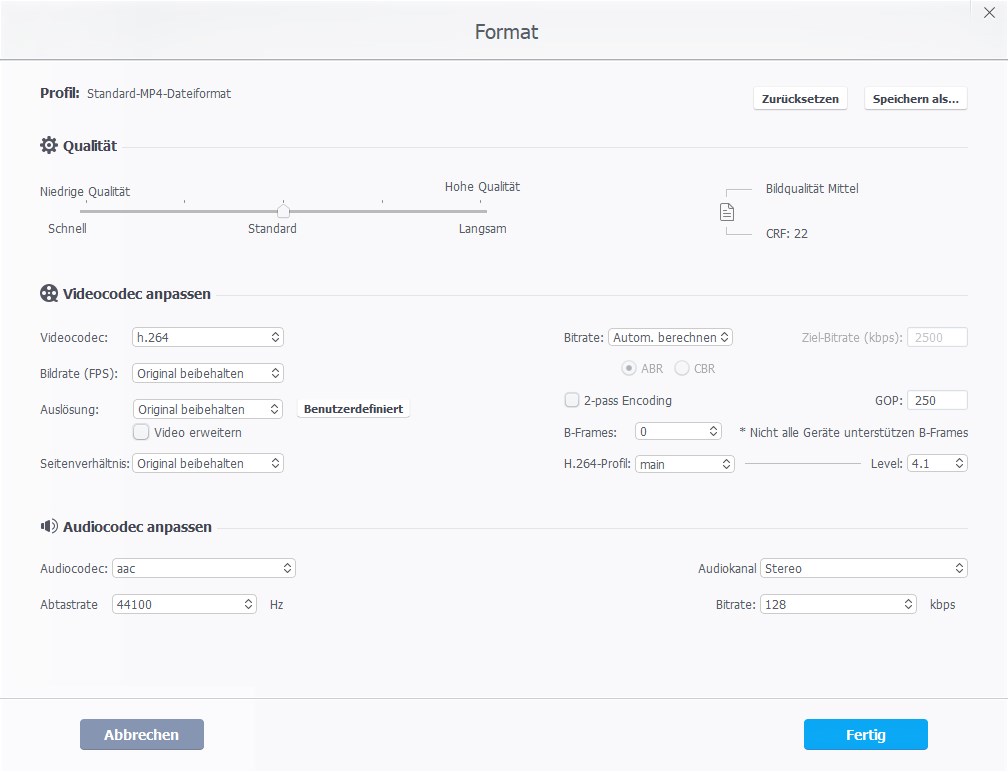

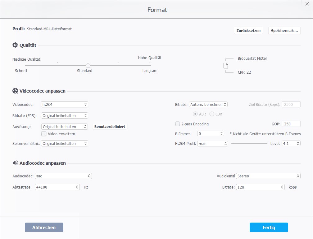

Im Anhang hier im Beitrag auch noch ein Screenshot den Einstellungsfensters für h264 im Video-Tool.
Kann ich einen solchen Clip sinnvoll auf max. 32 MB bringen?

die endgröße kannst du nur über die bitrate und auflösung kontrollieren. da in deinen screenshot diese nicht angegeben ist, kann man auch keine schlüsse auf die endgröße ziehen,

HaveFun schrieb:
Gibt es beim Video nicht auch eine Art "Kompressionsstufe", so wie bei JPG-Bildern?
Doch, das ist der CRF-Wert rechts oben in deinem Screenshot. Machst du den Wert größer wird die Qualität schlechter und das Video kleiner.

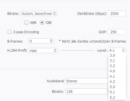

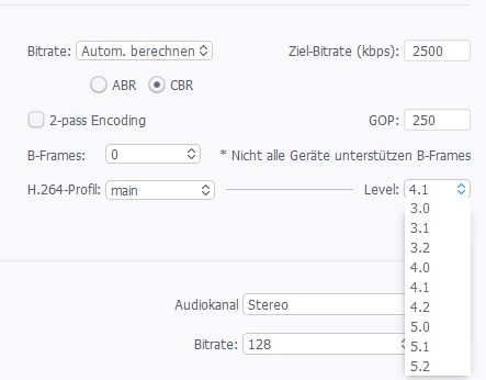

Bei den Einstellungen zur Bitrate bin ich etwas ratlos:
CBR, ABR?
GOP-Wert?
B-Frames?
Bitrate also auf 1500 setzen?

ich habe grade mal schnell getestet. bei einer maximalen dateigröße von 32MB musst du bei H264 auf unter 1MBit gehen! oder du wechselst auf einen bessren encoder z.B. HEVC/H265.
edit - in deinem dingens da stellst du mal folgendes ein:
Ziel kbps: 800
ABR
2-pass Encoding: aktiv
Level auf auto, falls es das gibt. der encoder sollte das richtige level selbst finden.
Audio: Stereo, 128bit. evtl weniger falls der Ton nicht so wichtig oder die Datei zu groß wird.
