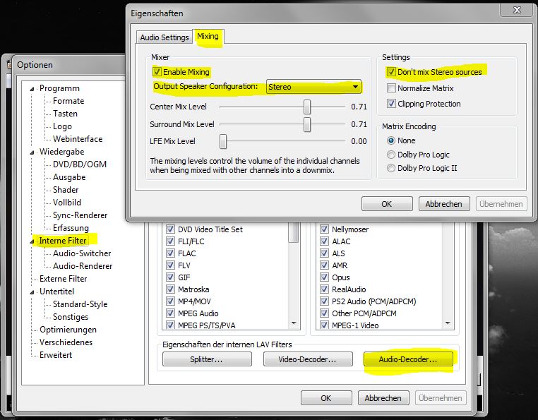

Optionen->Interne Filter->Audio Switcher->Maximale Verstärkung : 400% und Tonverstärkung: 70-80%(probieren).
Wenn gewünscht: Hacken bei "Ton normalisieren"
Falls noch keiner der Vorschläge geholfen hat:
AC3-Filter, bei dem man nicht nur Lautstärke-Normalisierung (DRC) sondern auch die Lautstärke der Frontkanäle (Stimme) anpassen kann. Bringt vor allem beim Schauen direkt über den Fernseher enorm was. Youtube oder generell die Lautstärke des Browsers, kann man in dem Lautstärkemixer (über windows taskleiste/lautstärke icon) dauerhaft und getrennt einstellen.

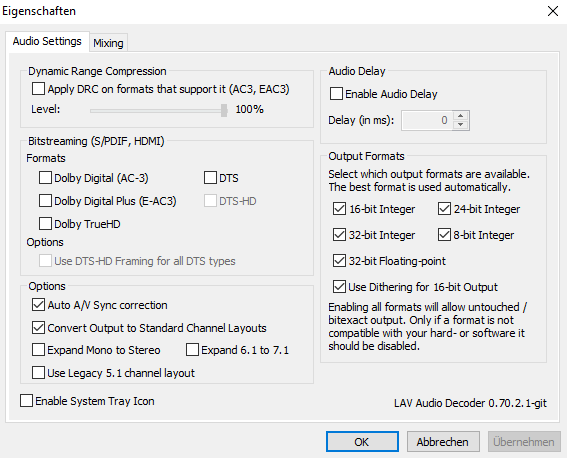

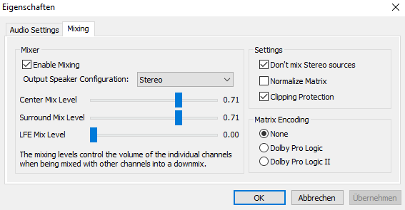

- Settings LAV Filter (nach Anwendung on pischmis Vorschlag):
Hätte der MPC-BE denn irgendwelche weiteren Vorteile außer die Lautstärke zu testen? Dass es lauter geht, hat der VLC ja schon bewiesen.

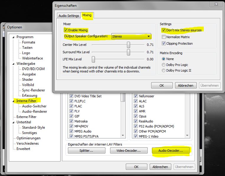

Das hat es tatsächlich ein gutes Stück lauter gemacht. Hatte bis vor kurzem noch eine Soundkarte, die hatte das Downmixing immer übernommen. Vermutlich hab ich also bislang immer nur 2 Kanäle der 6 gehört? Habe bislang seltsamerweise aber bei noch keinem Film merkbare Ausfallerscheinungen gehabt, in der Form, dass aus einem Rear-Kanal Ton kam, der aber nicht wiedergegeben wurde. Vielleicht einfach die falschen Filme geschaut, wo das nicht vorkam.
Ist dieses softwareseitige Mixing irgendwo nachteilig?

Ich schlage vor, die Option [Convert Output to Standard Channel Layout] zu deaktivieren.
Jedenfalls mal probieren. Leere Kanäle nutzen Dir ja nichts, wenn Du später über Stereo-Kopfhörer hörst.
Könnten aber evtl. die Lautstärke beeinflussen.

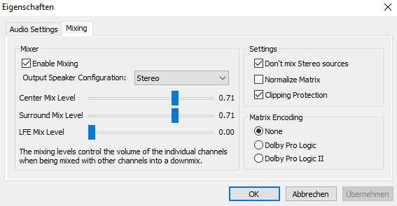

Bin mal dem ersten Link gefolgt und habe mit dem Surround test mal einige Settings durchprobiert. Wenn ich das Mixing des LAV Decoders verwende, klingen hinten rechts und vorne rechts so, als kommen sie aus der selben Richtung. Ohne Mixing ist das nicht der Fall, dann klingt es wirklich tatsächlich surroundartig. Zudem frisst das Mixing den Subwooferkanal komplett, da kommt gar nichts mehr.
Sprich: Es ist lauter, aber der Ton wird arg beschnitten.
Könnte es sein, dass Windows da noch irgendwelche Finger in Sachen Downmixing im Spiel hat? Immerhin habe ich ja dort angegeben, dass ich ein Stereogerät nutze.
Convert Output to Standard Channel Layout macht an oder aus überhaupt keinen Unterschied.

Dann könntest Du Downmixing wieder deaktivieren.

Ich habe ihn (LFE) ebenso wie L+R auf 0.71 gestellt & es rummst ordentlich bei DD/DTS/THX. :D

Naja, ohne das Downmixing bin ich ja wieder im Ausgangszustand mit zu geringer Maximallautstärke.
Und mit Downmixing klingt es, auch wenn ich dank LFE=0.71 jetzt wieder Bass habe, als käme von rechts und links jeweils alles aus einem Punkt. Das habe ich ohne Downmixing halt nicht, da klingt es mehr nach rundum.

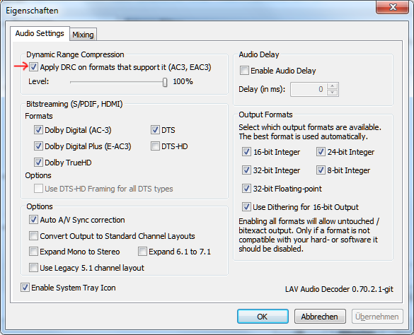

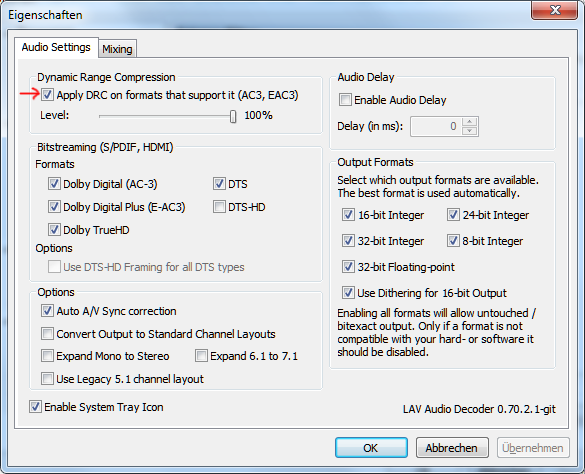

In den Optionen vom MPC-HC gibt es auch noch andere hilfreiche Einstellungen -> siehe [Interne Filter] -> [Audio-Decoder]. Dort mal "DRC" aktivieren. Wird aber keine großen Auswirkungen haben, also nicht wundern.
Unter [Externe Filter] ist hoffentlich nichts angehakt!? ;)

Dynamic Range Compression macht doch auch nichts anderes als Tonnormalisierung: Leises wird Lauter und Lautes leiser. Ich will meine Range aber behalten. Alles soll halt lauter werden, nicht nur die leisen Töne.

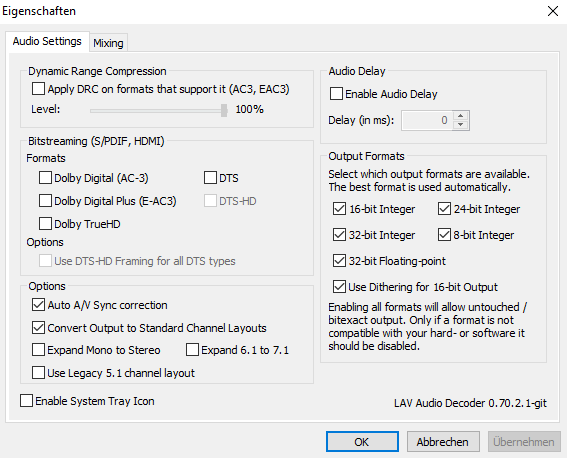

Hast du im MPC-BE denn irgendwas bei "Sound Processing" aktiviert?
So sieht es bei mir aus: Anhang anzeigen 652180
LAV Audio Decoder wird bevorzugt. Einstellungen wie beim @MiesMosel.
