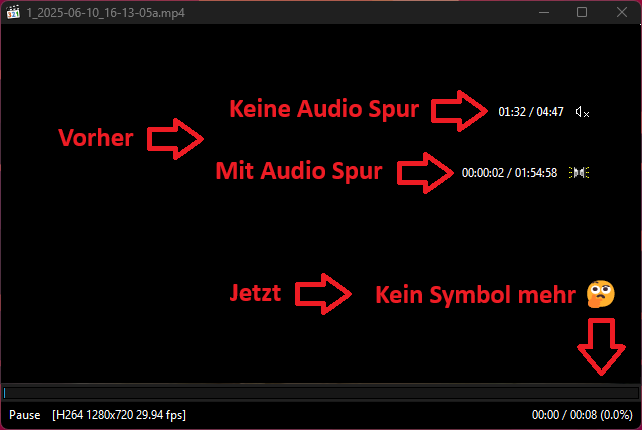

Nach meinem neulichen Upgrade von 21H2 auf 24H2 (Win11), hab ich auch K-Lite auf den neusten Stand gebracht. Mit dabei, eine neue Version von MPC-HC (v2.4.3.8). Ich hatte meine Settings vorher gespeichert und diese nun Importiert doch: Das Icon, das Anzeigt ob eine Ton Spur vorhanden ist oder nicht, ist futsch! 🤔
Ich bin jede Einstellung durch gegangen die da war, hab gegoogelt und geCopilotet, hab die Config komplett gelöscht aber keine Chance. Das Icon ist und bleibt weg. Im Changelog steht darüber nichts. Deshalb die Frage hier an die Runde: Habt ihr das Icon noch? Hier ein Screenshot wie es bei mir aussieht (Datei ist ohne Audio) und wie es eigentlich aussehen sollte.
Mit nem Rechtsklick auf die Zeit kann ich mir nun den Prozentwert (der Abspielzeit) angeben lassen. Das Icon bekomme ich dadurch aber auch nicht zurück. 🫤
Kann jemand bestätigen das dieses Icon tatsächlich nicht mehr angezeigt wird oder besser, weis jemand wie ich es zurück bekommen kann?

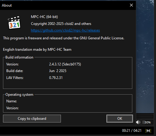

Mit deiner Develop-Version (Beta-Version) v2.4.3.8 wurde das Symbol wohl abgeschafft. In der aktuellen Dev-Version 2.4.3.12 kann ich dein Problem nachvollziehen, das Symbol fehlt auch bei mir.

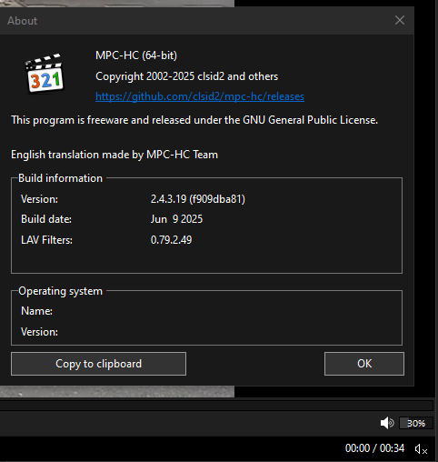

EDIT: Während ich gerade schreibe, kam der Text von @Zer0DEV. Wie man an den Screenshots sehen kann, ist das Symbol wohl bei der Version 2.4.3.19 wieder da.

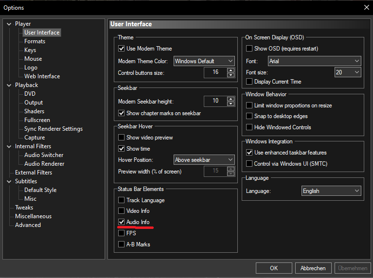

Ich habe es gefunden. Du musst folgende Option deaktivieren, dann sieht man wieder das Audio-Symbol. Mit dieser Option kann man auch in der letzten Stable-Version 2.4.3.6 das Symbol verschwinden lassen.

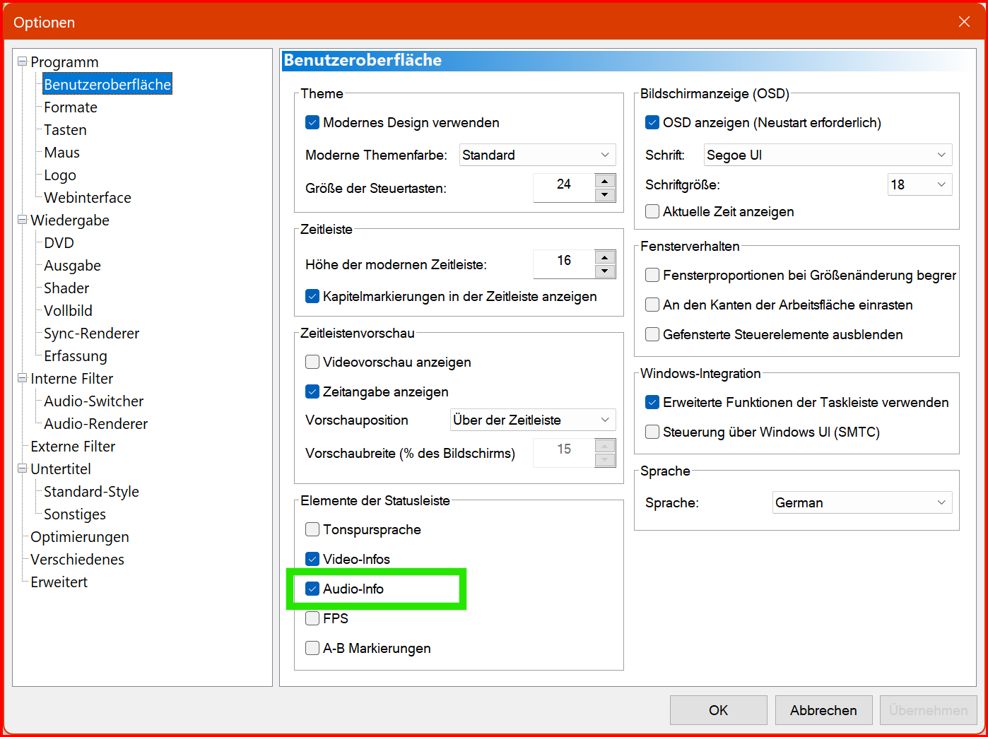

In Einstellungen die rot markierte Option mal aktivieren, übernehmen und dann MPC neu starten.
Danach die Option wieder deaktivieren, übernehmen und MPC neu starten.
Bei mir ist die Option aus, aber durch aktivieren konnte ich dein "Fehlerbild" nachstellen.
Nach dem deaktivieren war das Symbol unten rechts wieder da.
