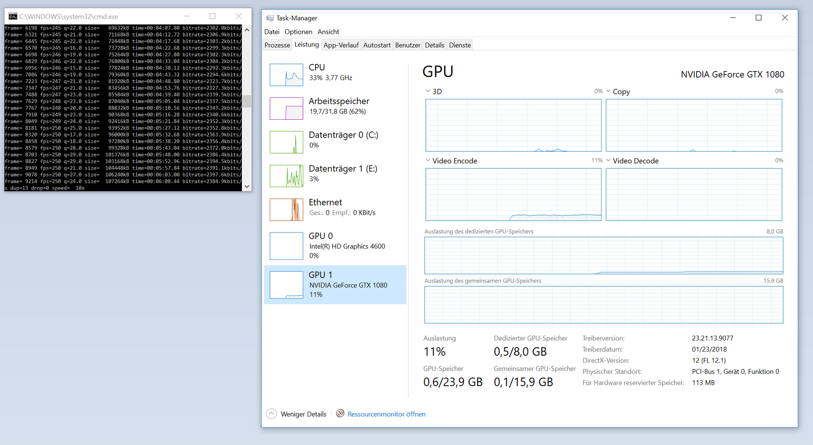

@emeraldmine mich hat das gestern noch beschäftigt und ich habe deine Zeile aus dem 1. Beitrag in FFMPEG getestet
System: Core i7 4770k default, Geforce GTX 1080 AMP Extreme
ffmpeg -i "c:\InputFilm.ts" -vcodec h264_nvenc -preset slow -level 4.1 -qmin 10 -qmax 52 "C:\temp\OutputFilm.mp4"
mit folgendem Ergebnis
Irgendwie ist da noch ein Flaschenhals -
- die GPU ist kaum ausgelastet bei 11%
- meine CPU ist auch nur bei 30%
- Input ist ein MPEG2 .ts (eine nicht HD Aufnahme von RTL)
- StaxRip habe ich auch installiert, da ist der Ergebnis vergleichbar (nVidia h264)

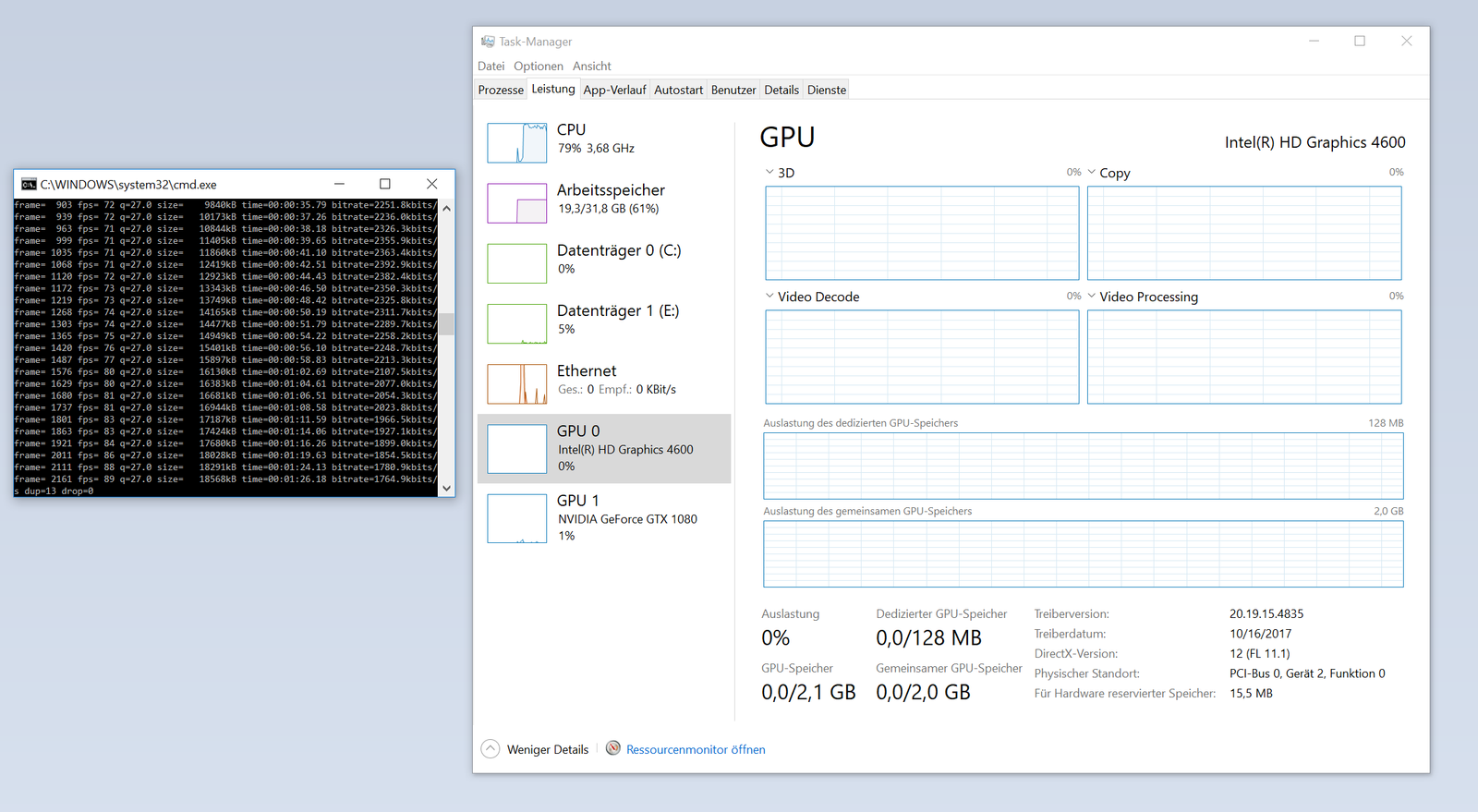

Vergleich mit libx264
ffmpeg -i "c:\InputFilm.ts" -f mp4 -vcodec libx264 -acodec aac -ab 160000 -ac 2 -preset slow -crf 22 "C:\temp\OutputFilm.mp4"
- CPU ist voll ausgelastet
- FPS sind deutlich weniger
