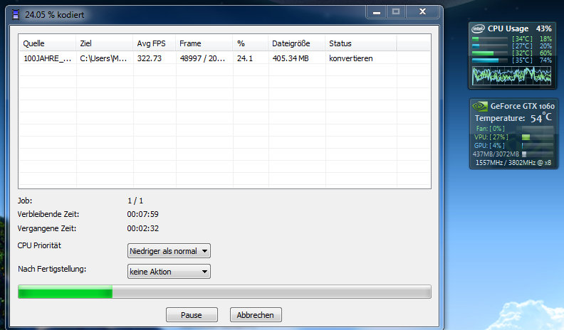

Ich codiere öfters Videos und nutze dazu XMedia Recode und die Nvidia NVENC Codecs. Primär deswegen habe ich die GTX660 gegen die GTX1060 ausgetauscht, denn laut Online Recherchen sollte sich die CUDA Leistung etwa verdoppeln.
- Mit der GTX660 habe ich etwa 290 FPS geschafft. CPU Auslastung bei 40-50% und GPU Auslastung bei ca 60%.
- Jetzt mit der GTX1060 komme ich gerade mal auf 320FPS. CPU Auslastung ebenfalls bei 40-50% und GPU Auslastung nur bei ca 30%.
Es macht keinen Unterschied ob ich die NVENC H264 nehme oder die NVENC H265. Jeweils knapp über 300FPS.
Jemand eine Idee woran es liegt? Anscheinend limitiert weder CPU noch GPU und es sollten noch genug Reserven vorhanden sein. Irgendeine Einstellung die ich übersehen habe?

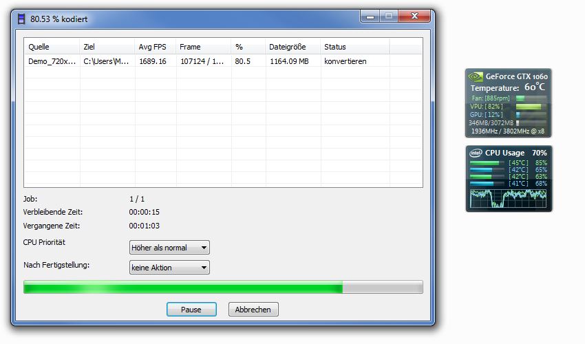

Hier noch der Gegenbeweis, danach kann das Thema abgehakt werden. Sämtliche CPU Lastigen Eigenschaften deaktiviert, vorher noch die Tonspur rausgelöscht, damit selbst muxen/demuxen und Audiostream codieren flach fällt:
1700 FPS und eine Auslastung der GTX1060 von über 80%.
90min Film in 720x300p in etwas über 1 Minute codiert... ;)
