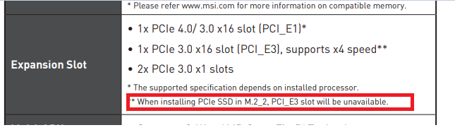

EXPANSION SLOTS​
  • 1x PCIe 4.0/ 3.0 x16 slot (PCI_E1) 1
  • 1x PCIe 3.0 x16 slot (PCI_E3), supports x4 speed 2
  • 2x PCIe 3.0 x1 slots
  1. The supported specification depends on installed processor.
  2. When installing PCIe SSD in M.2_2, PCI_E3 slot will be unavailable.

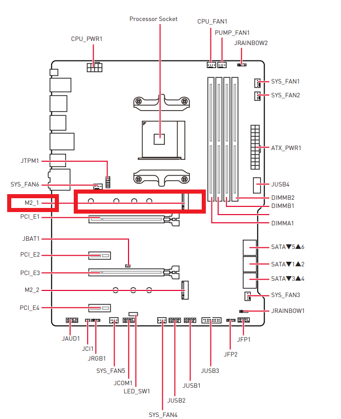

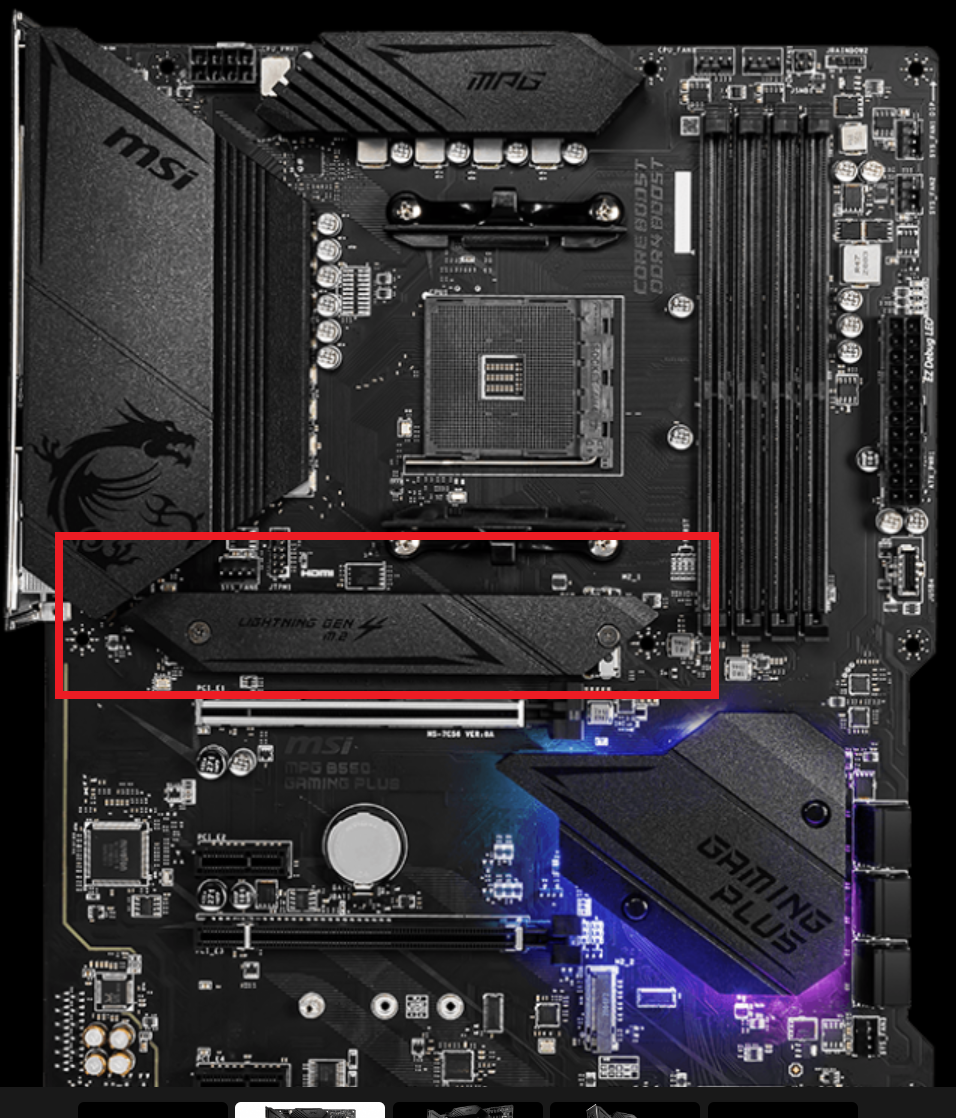

Entweder eine SSD in M.2_2 Slot oder eine Karte im PCI_E3 funktionieren (mechanisch x16, elektrisch eben x4)

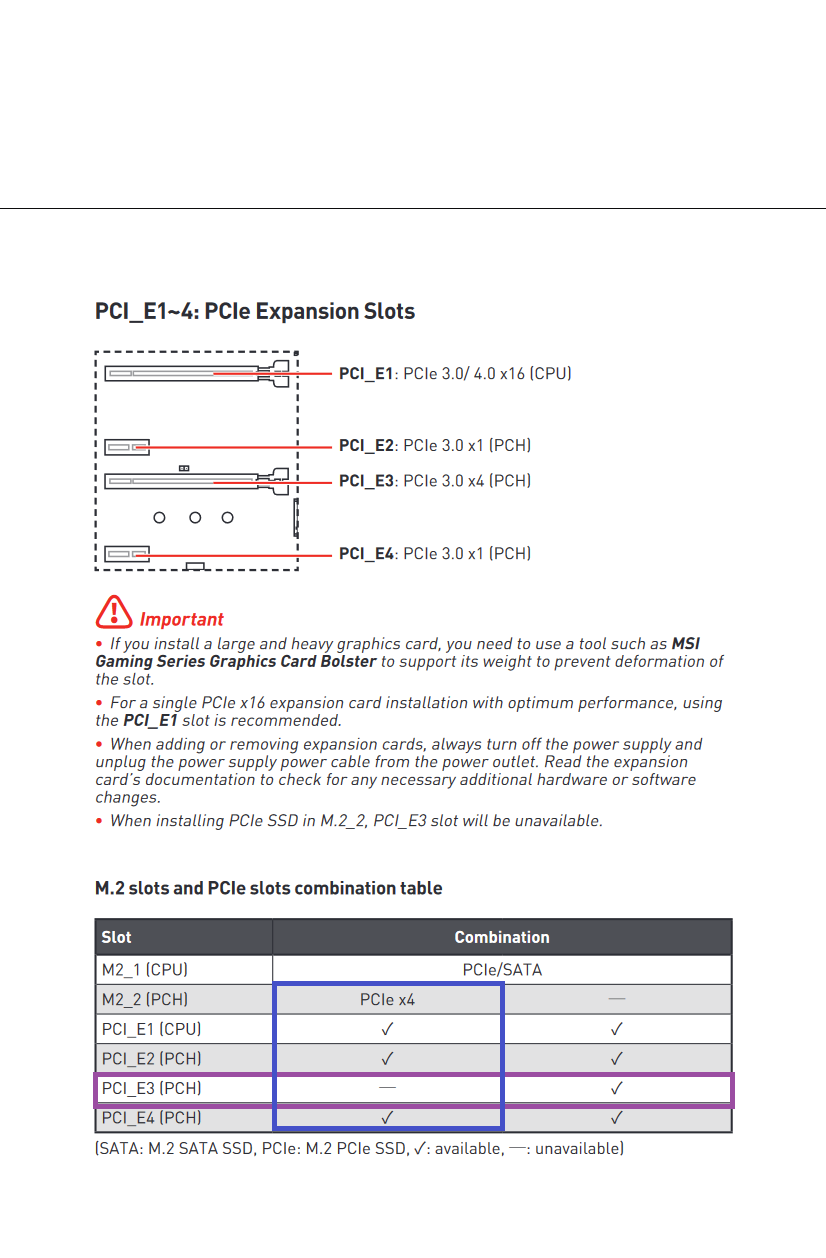

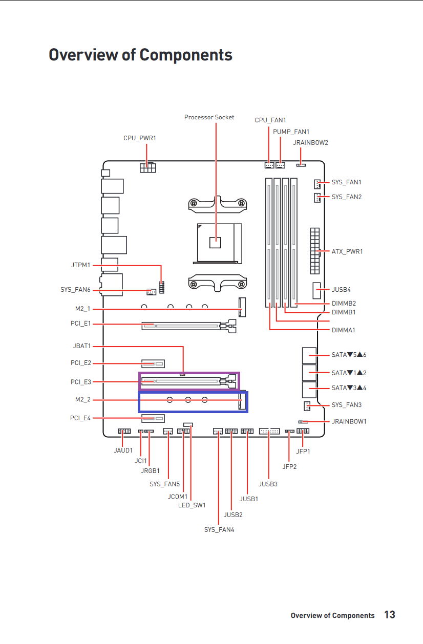

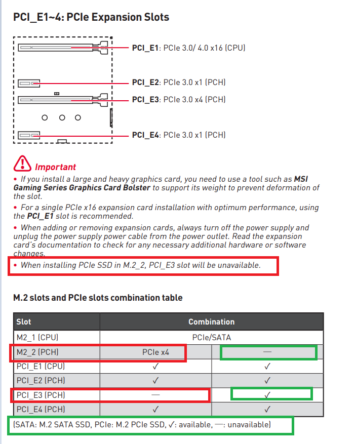

[Quelle: MPG B550 GAMING PLUS User Guide]
Entweder PCI_E3: PCIe 3.0 x4 (PCH) (lila) oder M2_2 (blau).

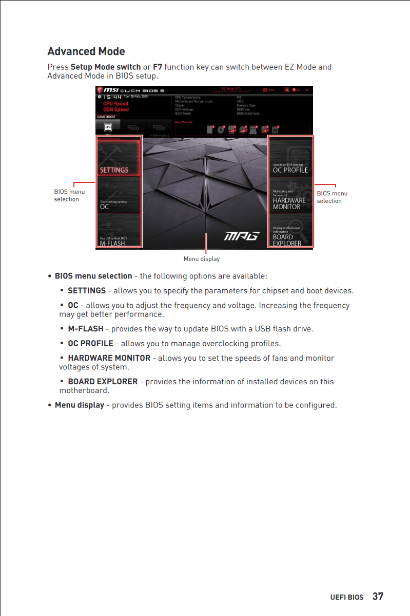

Normalerweise nein. Es müsste im UEFI ein Explorer geben, der die Komponenten anzeigt.
Unten rechts im "Advanced Mode "

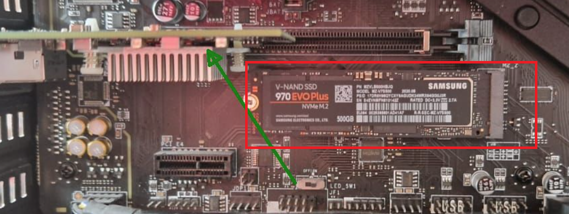

Es wird nix erkannt. Es klappt nicht-- hab PCI karte reingesteckt!

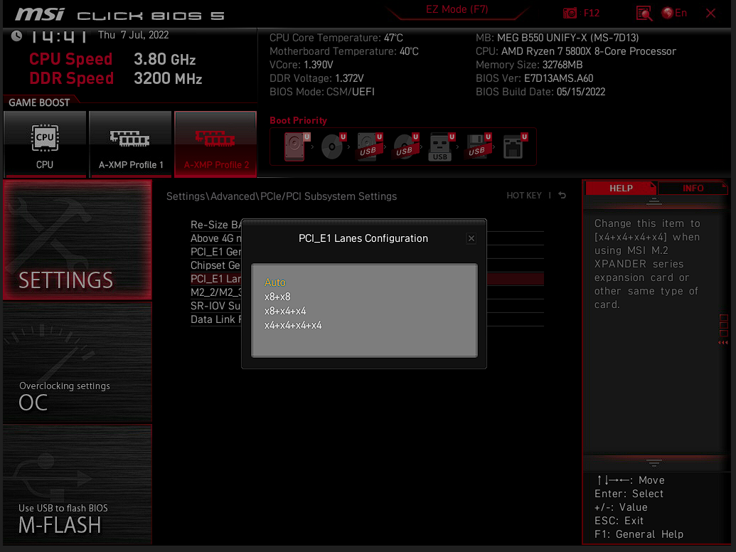

Na dann hast du nicht das hier beachtet:
Hier ist eine PCIe M.2 verbaut:
Und du musst dann mal kontrollieren ob du hier auch dem Slot die Lanes zuweisen musst.
Dann läuft die GPU nur noch mit 8 Lanes.
P.S. Normaler weise sollte das aber nicht nötig sein da dieser Slot am Chipsatz ( PCH ) angebunden ist.
