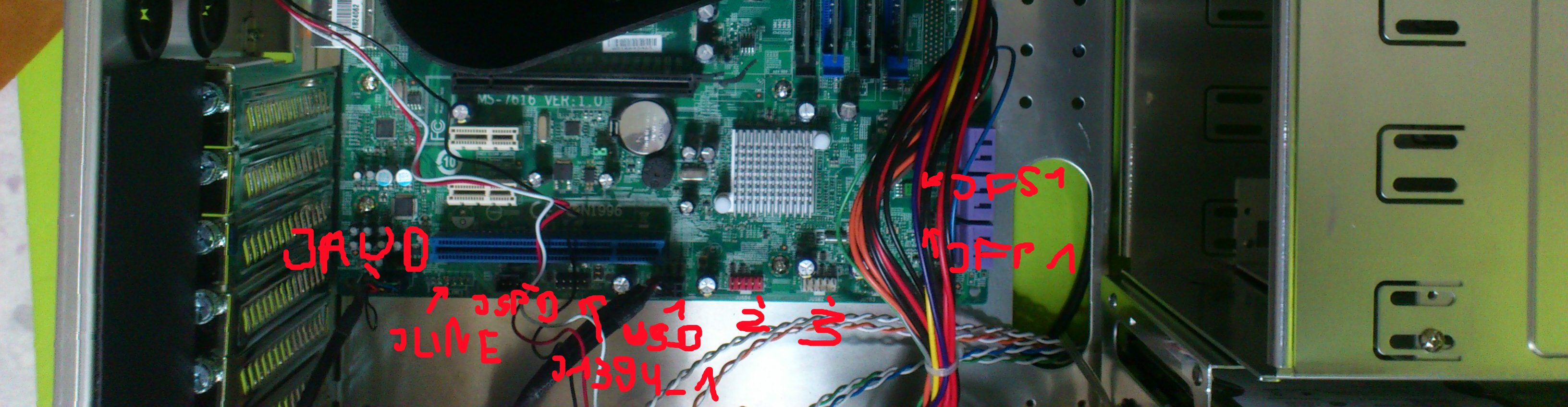

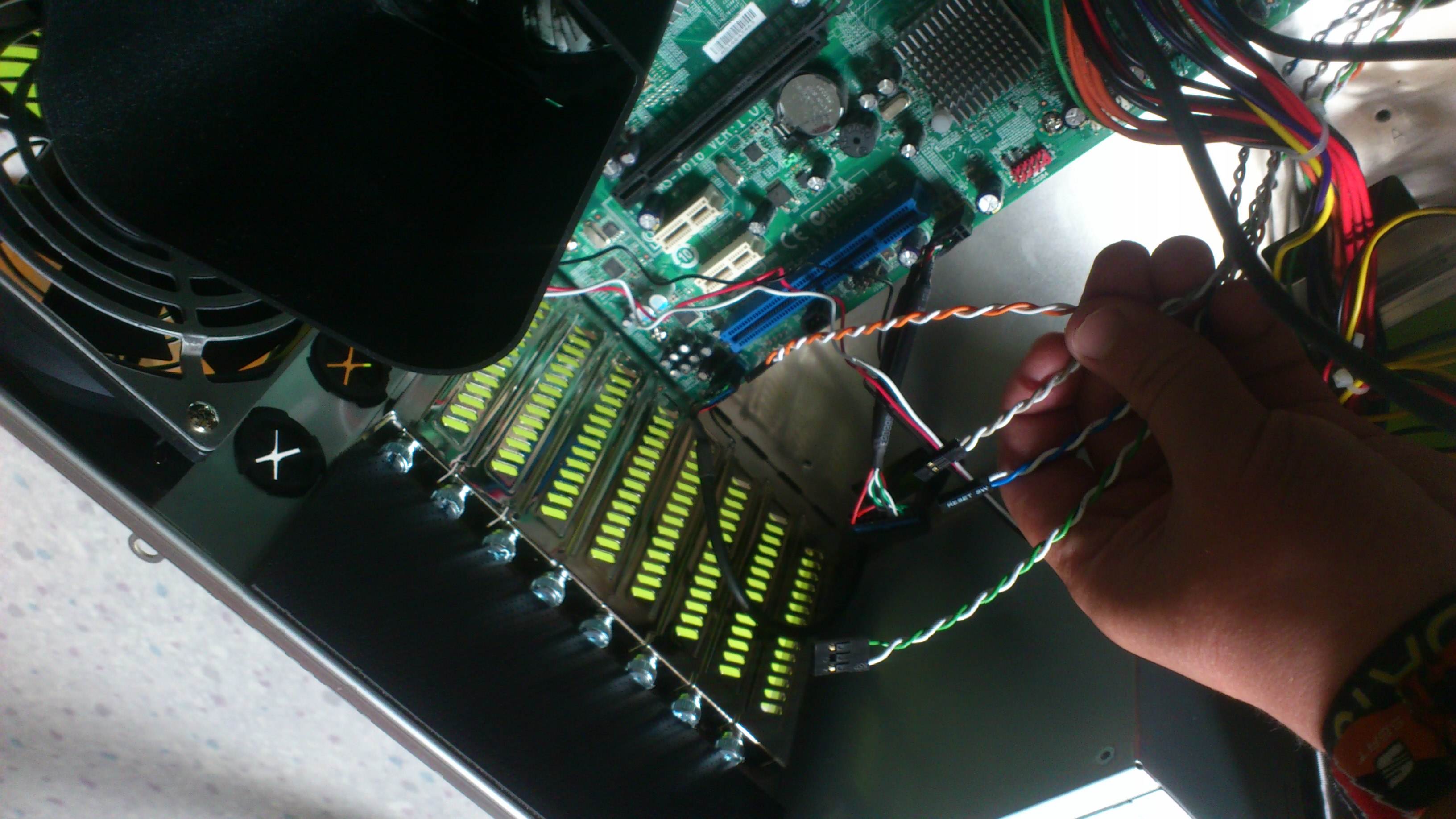

Hi, hab das gehäuse meines fertigpcs von medion gewechselt, allerdings hab ich keine ahnung wo am mainboard (keine anleitung vorhanden/im internet) ich die poweranschlüsse anstecken muss,
siehe bilder im anhang ( könnt hinzoomen sind große bilder)
hdaudio hab ich mal an jaud steht wohl für audio und den usb einfach an usb 1
bitte um schnelle hilfe..

Die Anschlüsse liegen doch hinter den Stromkabeln.
Sofern MSI für Medion kein eigenes Süppchen gekocht hat, sollte die Pinbelegung wie folgt aussehen:
Paint besitzt im Übrigen eine Schriftfunktion ...
