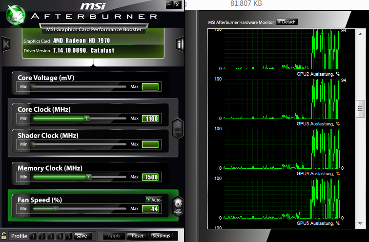

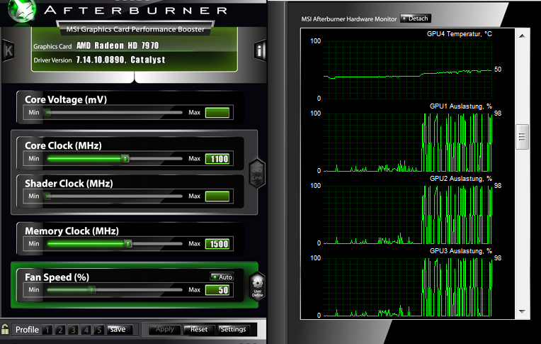

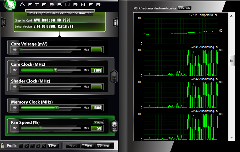

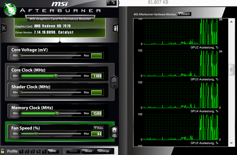

das kann ich leider nicht mal zu 100% sagen, im afterburner habe ich gpu1-5 ?????
gpu 2-5 laufen volle pulle und gpu 1 40%
erscheint mir grade fragwürdig, wo kann ich die APU ausschalten ?
Um die iGPU zu deaktivieren musst du im BIOS suchen.
5 GPUs?! Da würde mich ein Screenshot interessieren.
Was gibt der Afterburner als GPU Namen für 2-5 an? Oder welche Taktraten?

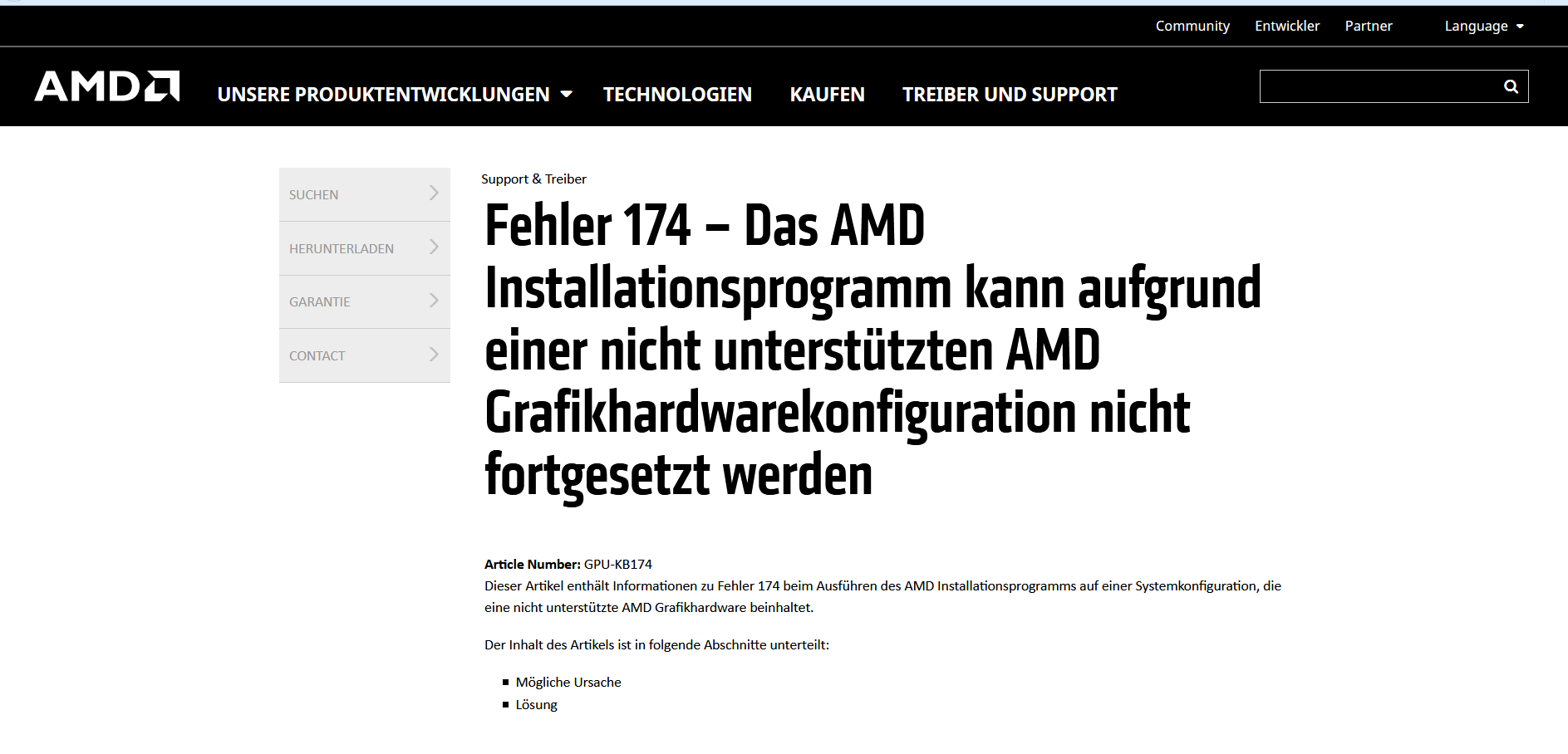

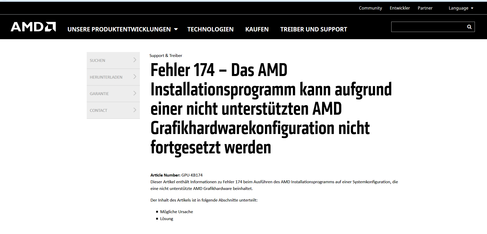

bin jetzt zu dieser seite gekommen http://support.amd.com/de-de/kb-art...ller&utm_content=error174|IM_LEGACYCARDFOUND/ und habe diesen win7 treiber installiert...

Wenn ich das richtig sehe sind alle GPU auslastungen gleich.
Aber dein Grafiktreiber ist von 2012!?
Bitte updaten

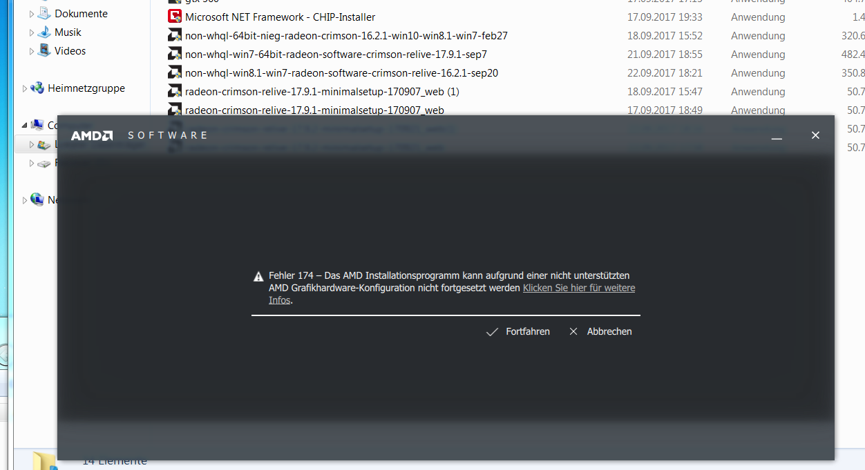

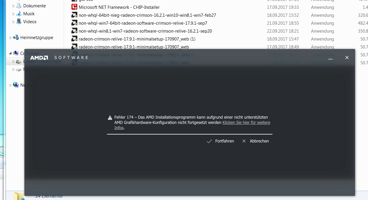

konnte ja nie updaten, da kam immer fehler 174

habe ich grade noch mal gemacht, wollte mir von amd automatisch die treiber suchen lassen da kam beim install dieser fehler 174 mal wieder. dadrunter auf der seite ist ein text mit einem alten treiber. diesen treiber habe ich nun drauf und es funktioniert. gpu treiber lässt sich nicht install wenn ich ihn manuell suche, wieder fehler 174...
ich kann einfach keinen grafikkarten treiber installieren !!!
ist die die iGPU im Gerätemanger noch aktiv?
eventuell verhindert das die installation eines neueren Treibers
