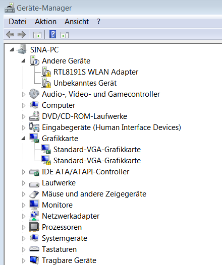

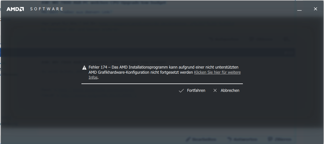

igpu muss ich manuell deaktivieren im gerätemanager, wenn ich den gpu treiber installiere bringt er den erwähnten fehler und igpu ist wieder aktiv
dann gucke bitte ob du die Igpu im Bios deaktivieren kannst, wenn du nicht weiter kommst lade uns ein paar Bilder aus dem Bios hoch.

so der treiber ging schon mal, erfolg. ich habe die vga apu im gerätemanager deinstalliert... jetzt steht nur noch r9 200 series... ist schon mal der hammer :D

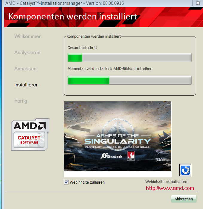

so damit du mal siehst was dieser treiber bewirkt
der von der gigabyte seite ist bis jetzt (nach 5 tagen) der einzigste der sich überhaupt installieren lässt...
mein download ordenr ist voll mit allen möglichen treibern, fasst alle doppelt und dreifach runter geladen ;)

Treiber im bios war immer deaktiviert, geholfen hat im gerätemanager die APU zu Deaktivieren. ist nun aber geschichte
