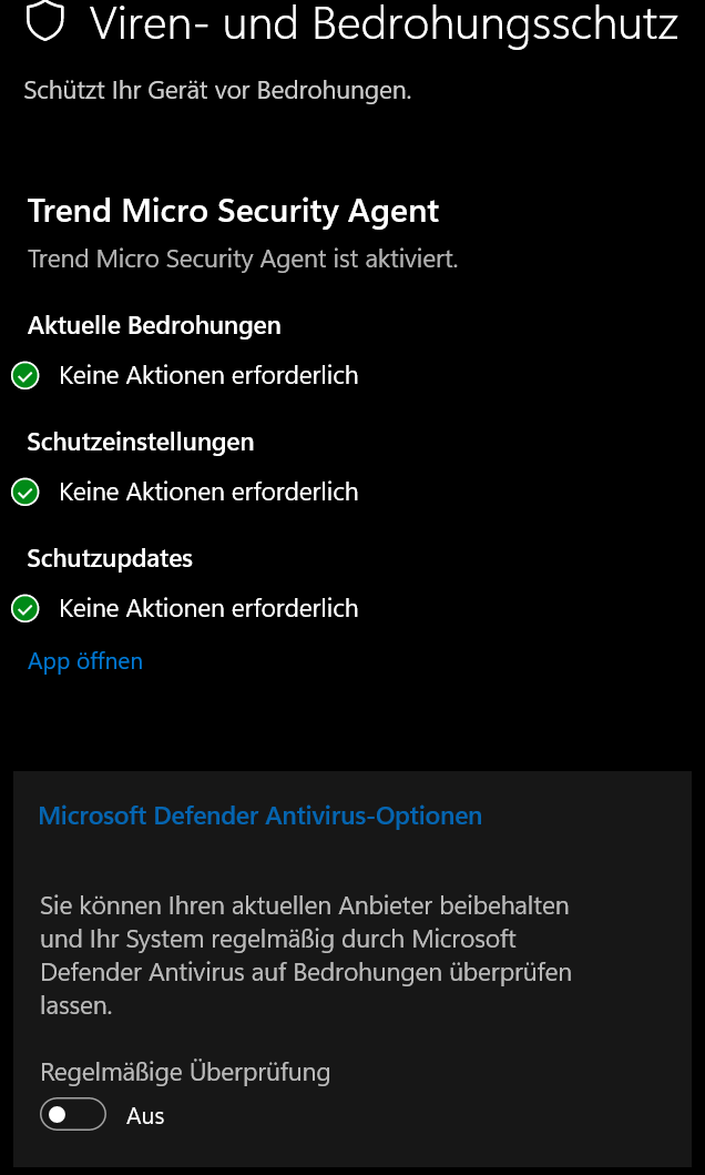

Der Defender erkennt den TrendMicro als "neues" Antivirenprogramm an; und scheint auch deaktiviert zu sein:

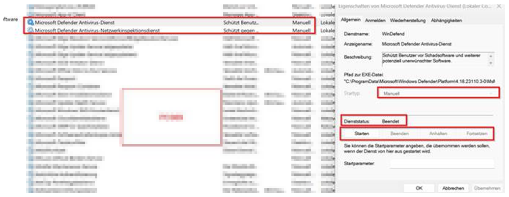

Was mich an der ganzen Thematik so verunsichert ist, dass auf dem betroffenen Gerät der Dienst weiterhin läuft. So sieht es an allen anderen Geräten aus:
Beim betroffenen Gerät ist der obere Dienst (Antivirus-Dienst) als Starttyp "Automatisch" eingestellt und läuft auch direkt beim Anmelden in Windows.
Beenden lässt sich der Dienst nicht - ebensowenig wie der Prozess per Taskkill (=> "Zugriff verweigert").

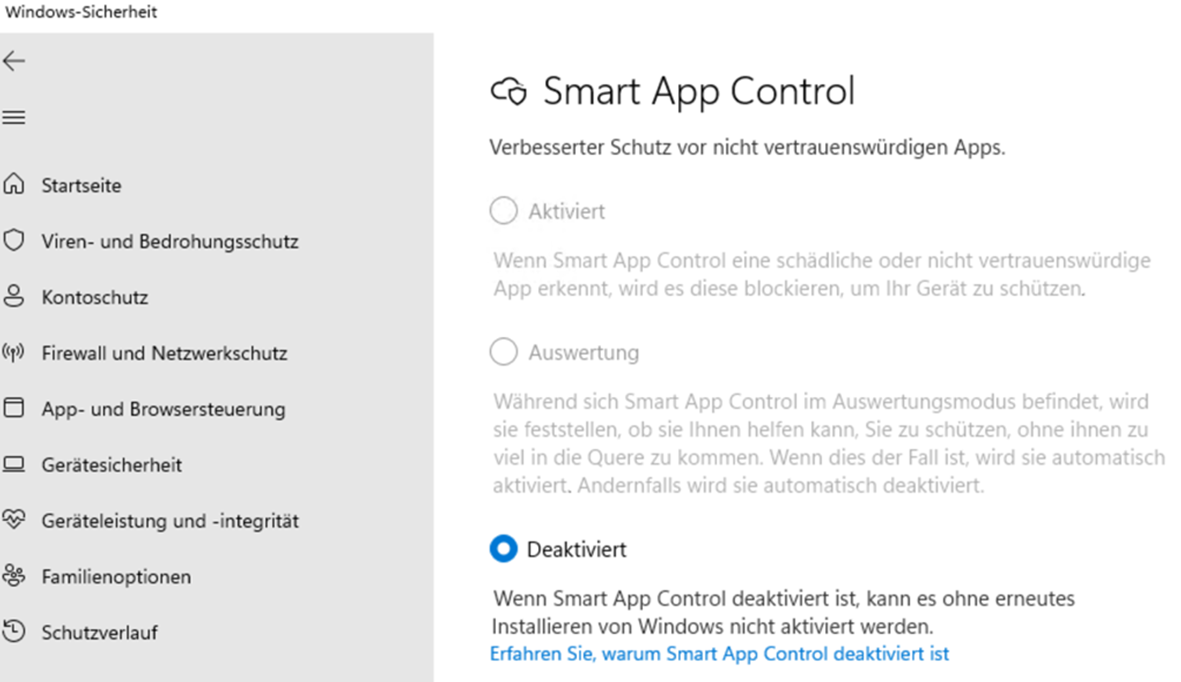

So, hier noch kurz die Lösung bzw. Ursache des Problems:
Bei Win11 muss noch folgende Einstellung "deaktiviert" werden, damit der Defender auch bei einem alternativ installiertem Antivirenprogramm Ruhe gibt.
Danke noch für die Tipps und Hinweise.
