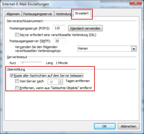

mein web.de postfach ist ziemlich voll und deswegen möchte ich die zukünftigen mails auf dem Rechner gespeichert haben mittels outlook eben. Aber ich möchte nicht, dass die mails vom web.de server gelöscht werden , sondern drauf bleiben. Könntet Ihr mir sagen wie das funktioniert?
moin,
wenn du das konto erstellst, kannst du unten rechts auf "erweiterte optionen" klicken. da dann nochmal auf die registerkarte "erweitert". und da kannst du unter der option "übermittlungen" einstellen, dass er kopien der nachrichten auf dem server belassen soll.
du kannst sogar einstellen, dass er alte nachrichten nach X tagen vom server löscht.
viel spaß damit
solong
Dazu musst du in den erweiterten Einstellungen des jew. Kontos die Option setzen, dass eine Kopie auf dem Server belassen werden soll.
Ist je nach Outlook ein wenig anders zu finden. Aber mit Erweitert o.ä. kommt man irgendwann wohl dahin :D

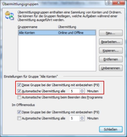

so ich bins nochmal.. hab jetzt mal in web.de konto geschaut..2 neue emails.. aba im outlook hab ich keine erhalten.. an was liegt das? was muss ich umstellen?
Musst mal schauen unter Extras | Optionen | E-Mail-Setup | Senden/Empfangen. Da finden sich Einstellungen, wie oft E-Mails abgerufen werden sollen.
Bei web.de sind meines Wissens nach aber nur 15 Minuten als Minimum erlaubt.
