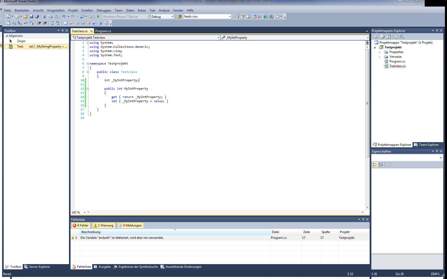

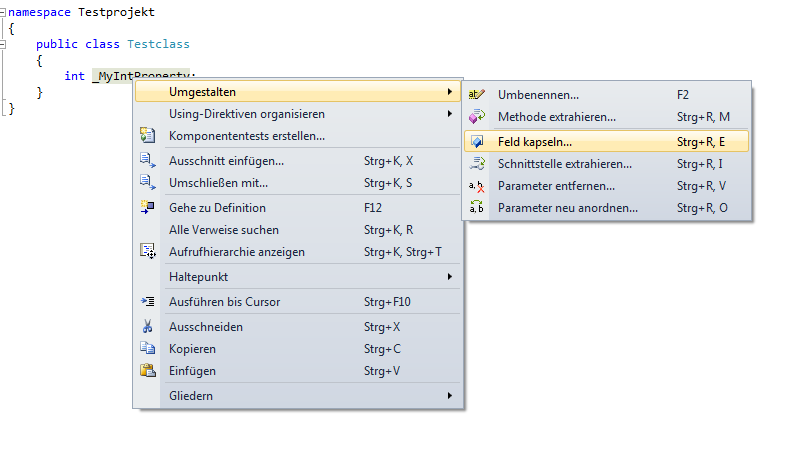

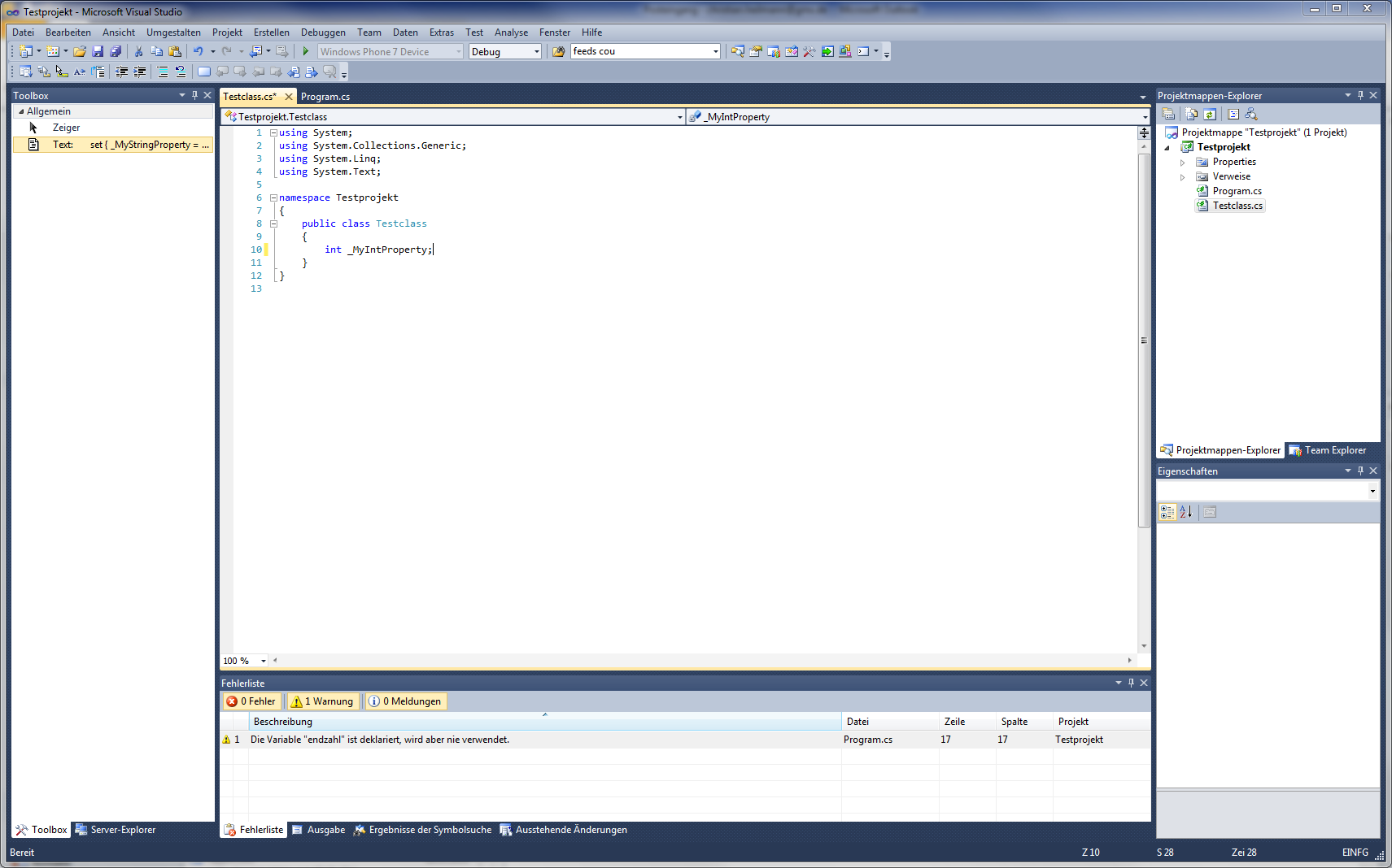

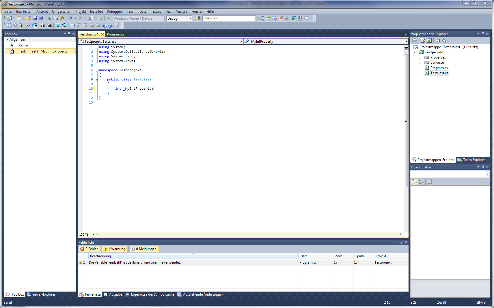

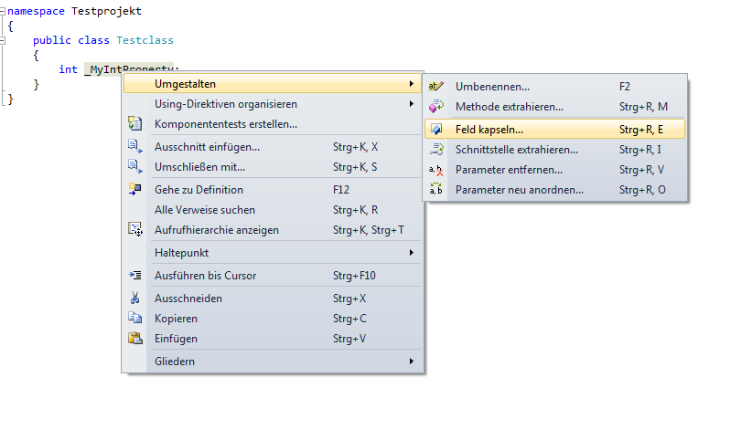

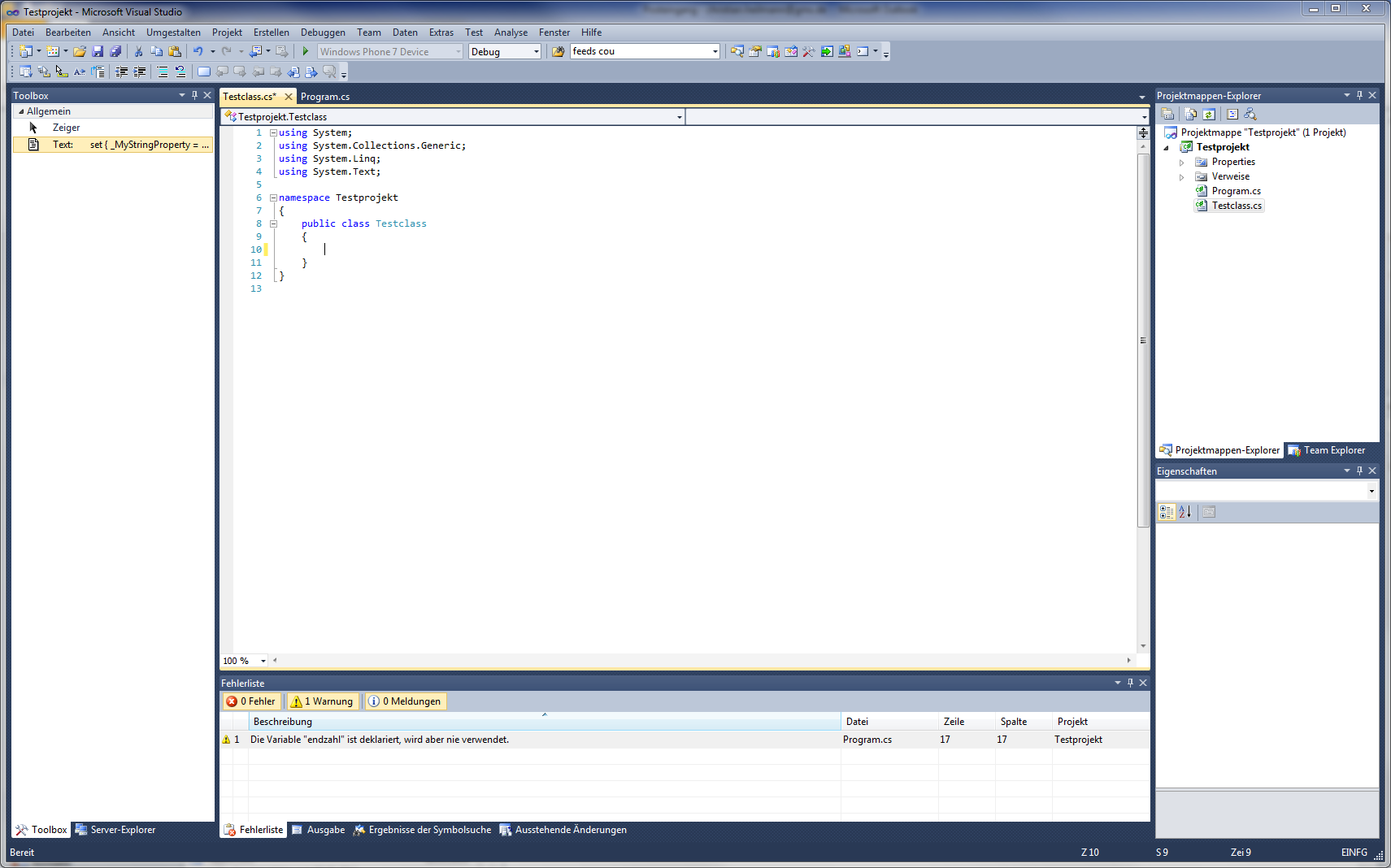

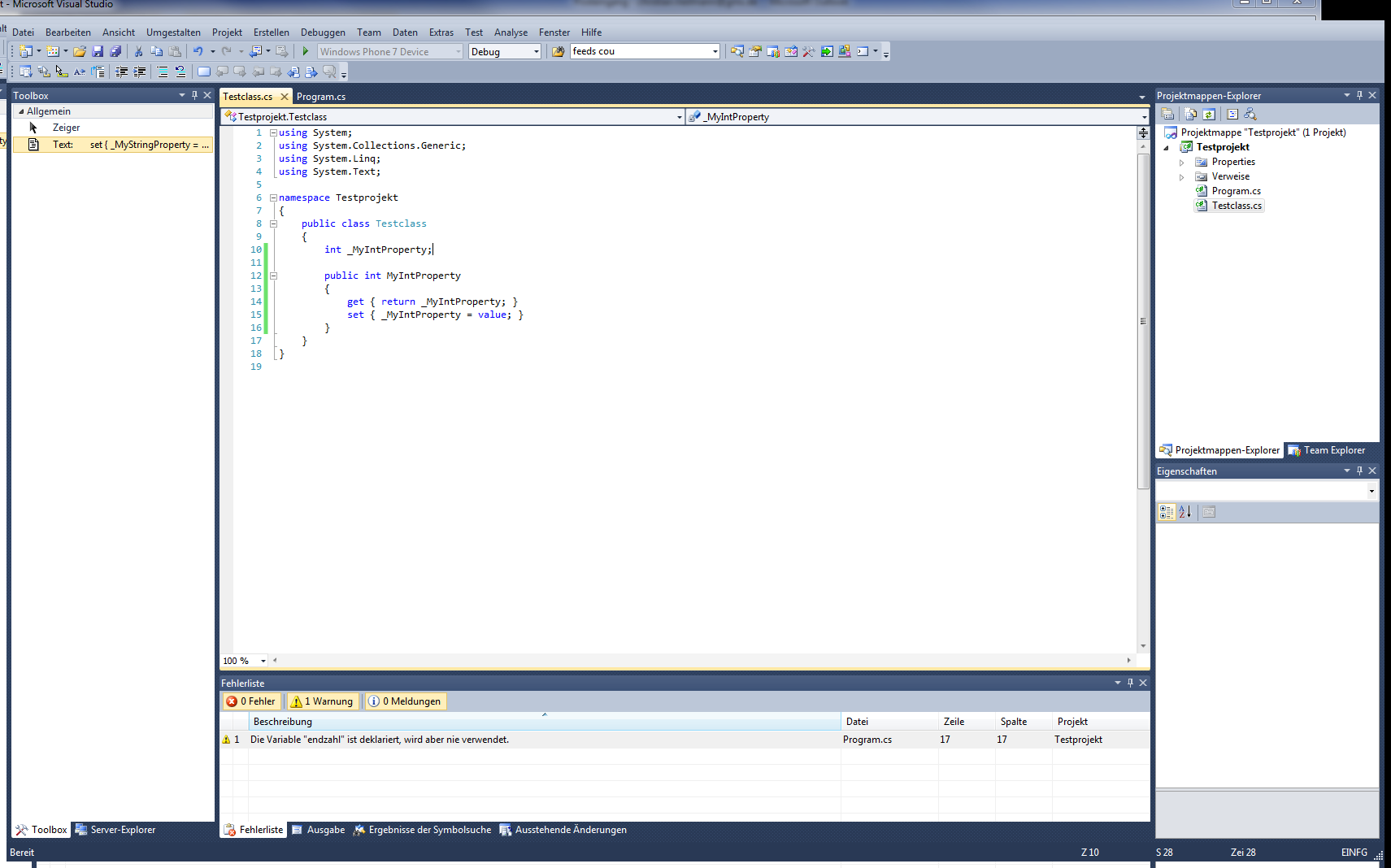

Extra für dich hab ich Grafikmuffel mal ein paar Screenshots erstellt :)

Sehr nett, tut mir aber leid dich enttäuschen zu müssen:
Hast du eine normale Version von VS? Vielleicht hat MS wirklich dort an der Express Edition gekürzt.
