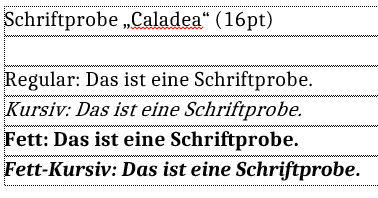

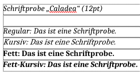

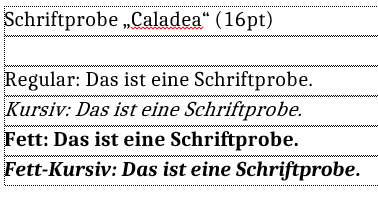

ich habe das Problem, dass MS Word mir für den Google-Font "Caladea" die Schriftschnitte nicht richtig setzt. Zudem verändert sich das Verhalten auch noch mit Änderung der Schriftgröße (siehe Bsp. unten). Am ärgerlichsten ist, dass statt der echten Kursiven eine falsche generiert wird (slanted bzw. oblique). Hat jemand eine Idee, wie man Word dazu bewegen kann, die richtigen Schriftschnitte zu verwenden? Installiert sind sie...
Grüße, Christoph
Beispiele:
12pt: caladea_12pt.png
16pt: caladea_16pt.png
Word (auch 2016) erkennt den Italic Schnitt nicht und generiert daher aus dem Standard Schnitt eine faux italic. Sieht man ja schon am "a" - es sollte wie im fett kursiv aussehen. Leider gibt es auch keine Möglichkeit, Schnitte direkt auszuwählen. Wenn man nur den Italic Schnitt installiert gibt Word diesen (als Caladea Standard) korrekt aus.
