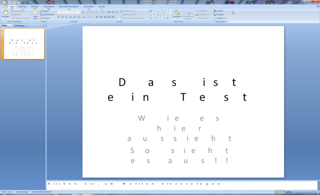

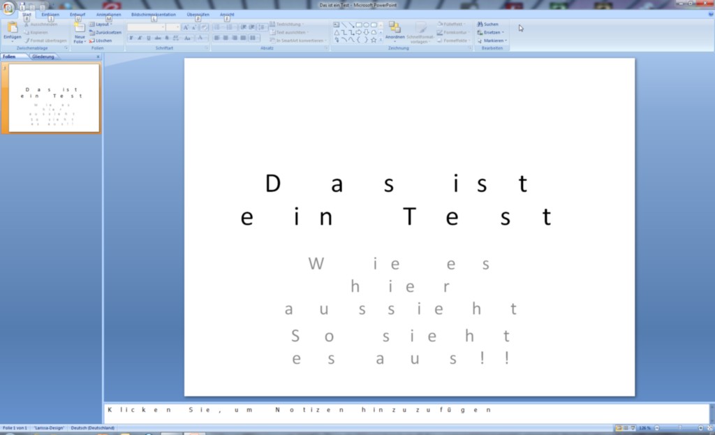

Hallo an Alle, die sich mit Powerponit auskennen.
Habe mein Problem jetzt ca. 1 Stunde gegoogelt, verschiedene eigene Ideen ausprobiert, aber nichts gefunden, was das Problem behebt.
folgendes Problem:
Ich habe Office 2007 installiert (auf in der Sig stehendem System), mein Bildschirm ist ein ASUS VW266H 26" TFT mit der Auflösung 1920x1200, 32bit Farbtiefe.
Jetzt habe ich erstmals Powerpoint geöffnet, um eine Präsentation zu erstellen und mußte feststellen, daß die Schrift seltsam "gesetzt" ist. Egal welche Schriftart ich auswähle, dann ist zwischen den einzelnen Buchstaben der Abstand unterschiedlich, i steht eng am nächsten Buchstaben, nach einem m z.B. ist etwa ein Buchstabe Abstand.
Probierte Veränderungen:
Schriftgröße ändern -> kein Effekt
Schriftart ändern -> kein Effekt
Abstand ändern (von sehr eng bis sehr weit) -> kein Effekt
neues Dokument öffnen -> kein Effekt
altes mit PP 2003 erstelltes Dokument -> gleicher Effekt, Schrift "verschoben"
Zur Verdeutlichung auch zwei Beispielbilder im Anhang, links ein "altes" Dokument aus PP 2003, rechts ein neu erstelltes als Test.
Und falls ein Witzbold das vermutet: NEIN, es sind keine zusätzlichen Leerzeichen zwischen den Buchstaben, nur jeweils ein Leerzeichen zwischen den einzelnen Worten :D
Ich hoffe jemand hat eine Idee zur Lösung.

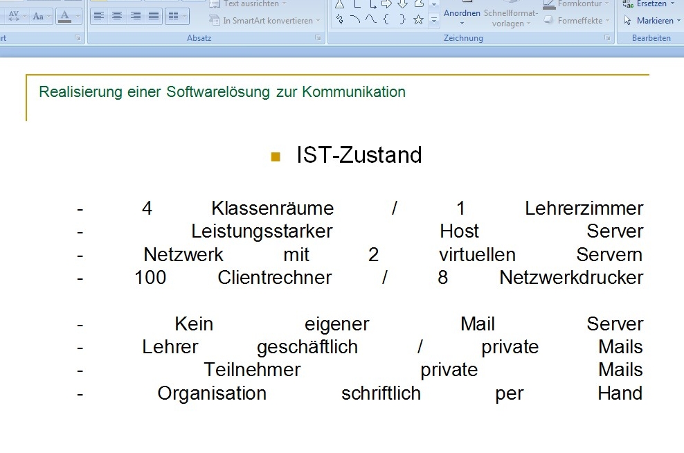

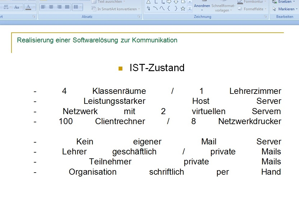

Sieht aus wie Blocksatz.
So wie bei mir:
Hab ich auch erst gedacht, aber ist es nicht, sieht auf linksbündig oder rechtsbündig auch so aus:(

also ich kann das reproduzieren in gewisser weise, aber wenn es so sein sollte, dann solltest du überall probleme haben. wenn ich ein textfeld einfüge, blocksatz aktiviere und zwischen jedem buchstaben einmal tabulator drücke, dann siehts so aus wie bei dir. ist das bei dir in allen schreibprogrammen so (notepad, editor, word etc pp) oder nur in powerpoint?
Da scheint irgendwas mit der Formatierung nicht zu stimmen.
Office Installation mal repariert ?

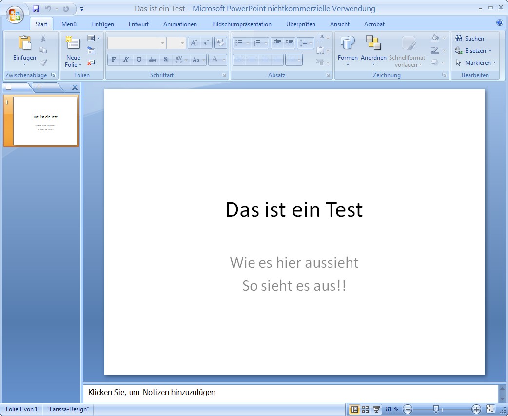

Nochmal als 2003er Dokument abgespeichert und wie vorher gewünscht alles auf 12er Callibri.
Sieht normal aus:

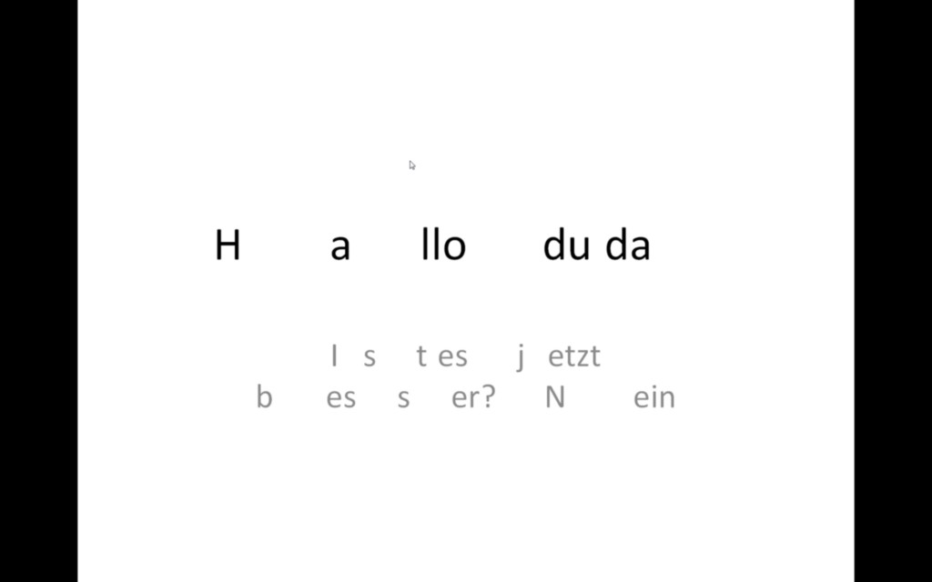

noch als Ergänzung: nach Neuinstall von PP auch keine Verbesserung, die Datei, die bei marcol1979 normal aussieht, sieht bei mir, wie im Anhang zu sehen ist, gar nicht normal aus:(
Vermutung von mir: liegt vllt am 16:10 Format meines Bildschirms, aber ich habe an den Formateinstellungen schon alles versucht zu ändern, was ich nur finden konnte, nichts hat geholfen.
Jetzt wird es sehr seltsam,
auf meinem Arbeitsrechner, an dem ich jetzt gerade sitze, mit exakt den selben Einstellungen im PP habe ich eine saubere Darstellung. Und ich finde nicht den Unterschied in den Einstellungen, wie gesagt, alle Schalter, die ich sehen kann, habe ich gleich eingestellt. Einziger Unterschied: hier der Rechner hängt an einem 22"-TFT mit 1680x1050er Auflösung.
Hat jemand eine Idee, ob es in irgendwelchen versteckten Menüs da was gibt und wie ich in diese reinkomme?
