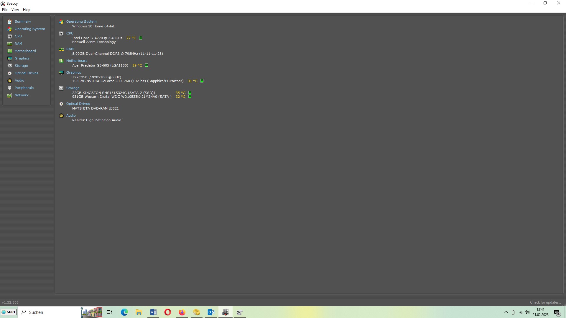

Ich besitze momentan einen sehr betagten, aber zuverlässigen ca. 8 Jahre alten "Acer Predator G3 - 605", welchen ich etwas aufrüsten möchte.
Auf diesem Rechner ist unter anderem ein i7 Prozessor verbaut und eine winzige mSata Platte mit gerade mal 22 GB.
Auf dieser liegt wohl auch das WIN 10 Home 64 Bit Betriebssystem
Zusätzlich ist noch eine 1 TB HDD angeschlossen.
Nun möchte ich nach Möglichkeit auch in den Genuss zu einem schnelleren Programmstart kommen und das Betriebssystem dabei komplett neu aufspielen. Dafür habe ich mir extra eine WIN 10 Pro DVD samt Aktivierungsschlüssel gekauft.
Zuerst dachte ich da an eine interne SSD Lösung mit ca. 500 GB, welche ich dafür einbauen wollte.

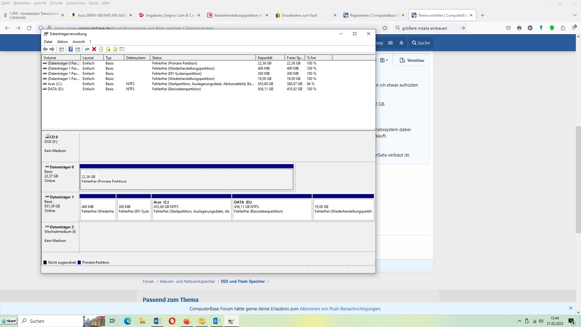

Doch nach dem Auslesen meines ´PCs (Screenshot- siehe Anhang) ist mir erst aufgefallen, dass darin eine Mini mSata verbaut ist.

Zumal sich auf Datenträger 0 auch keine Daten befinden.
Bedeutet dein Windows läuft von der Festplatte.
EDIT...
Einfach die Festplatte gegen eine SSD tauschen und Windows auf dieser neu installieren
sollte problemlos möglich sein.

Kann es sein, dass du so eine 1 TB HDD hast, die über einen zusätzlichen SSD-Speicher verfügt? Also keine "richtige" SSD.
Lt. Datenträgerverwaltung liegt deine Windows Installation nämlich auf der HDD.
Also könntest du einfach die HDD ausbauen und eine beliebige SATA-SSD einbauen.
Im besten Fall ist die mSATA als Cache eingerichtet.
Ergo 1TB MX500 kaufen, aktuelle Platte draufklonen, fertig.

.... Vielelicht nicht mehr so wichtig, aber hier noch mal der Screenshot als jpg.
