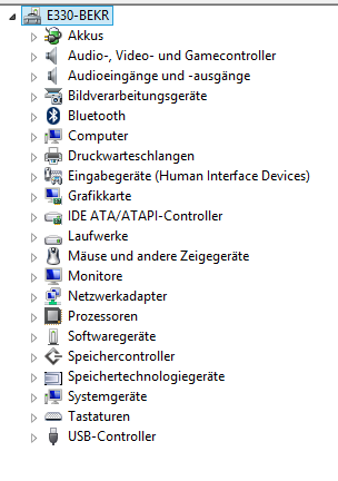

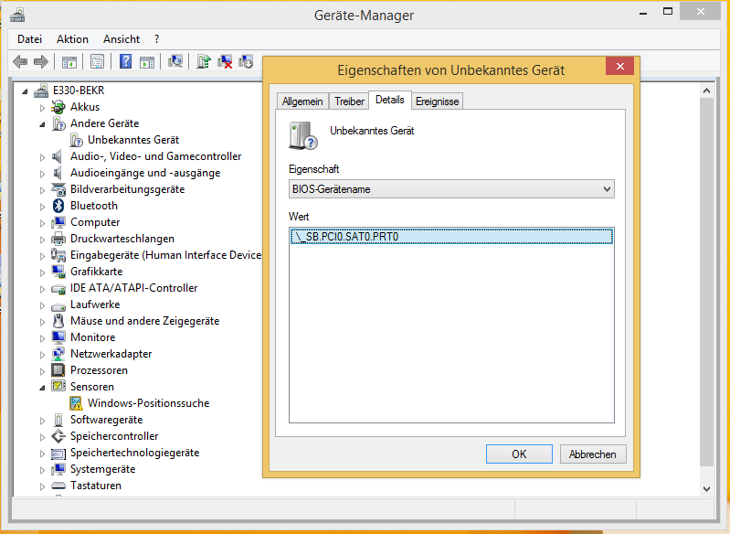

Dann hab ich eben halt auf die HDD installiert. Nun könnt ihr euch mal die Screenshots anschauen? Das unbekannte Gerät im Geräte-Manager müsste die SSD sein oder?
Was kann ich noch versuchen? Ich installiere gerade erstmal alle verfügbaren Windows-Updates... Habe irgendwo gelesen dass bei SSDs und Win8.1 noch Probleme gibt?

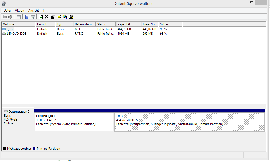

Glaube nicht, habe nur die Große 500GB einmal formatiert bei der Installation denke ich...also diese Lenovo_DOS ist noch drauf?

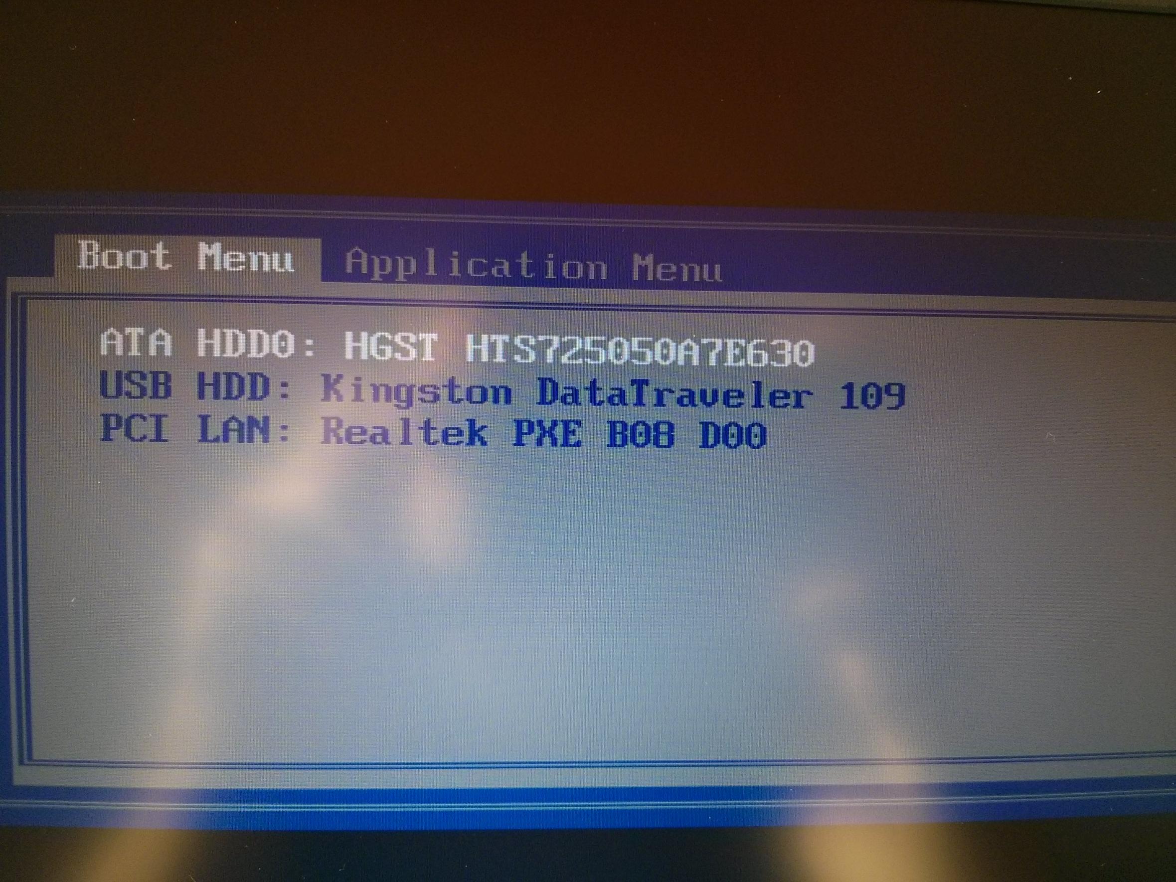

Der einfachste Test ist immer das Boot-Menü des BIOS (F12 bei dir). Wenn sie da nicht auftaucht, wird sie vom BIOS nicht erkannt.
BIOS ist aktuell,...also werd ich muss ich sie in einem anderen Notebook ausprobieren -.-....

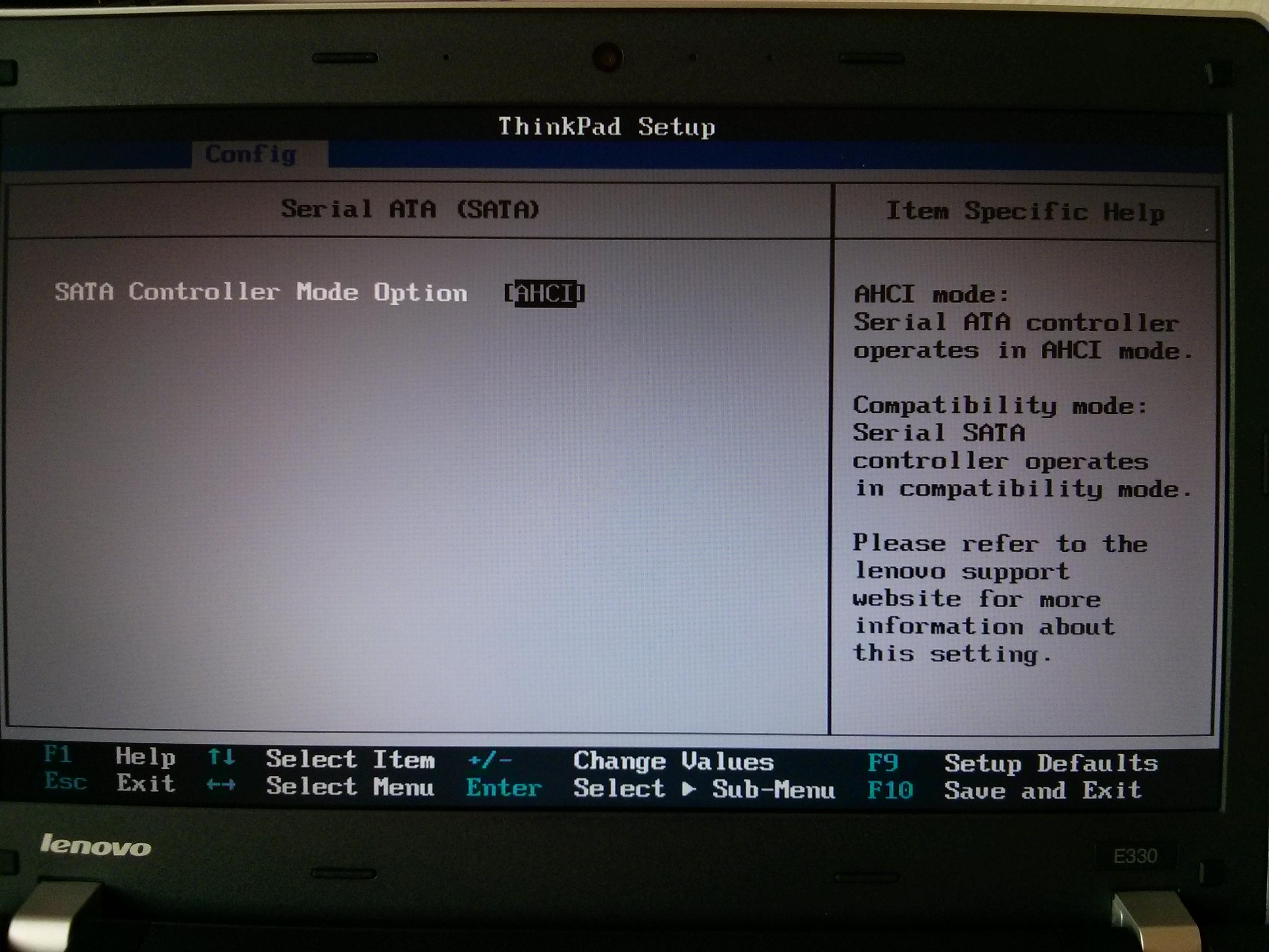

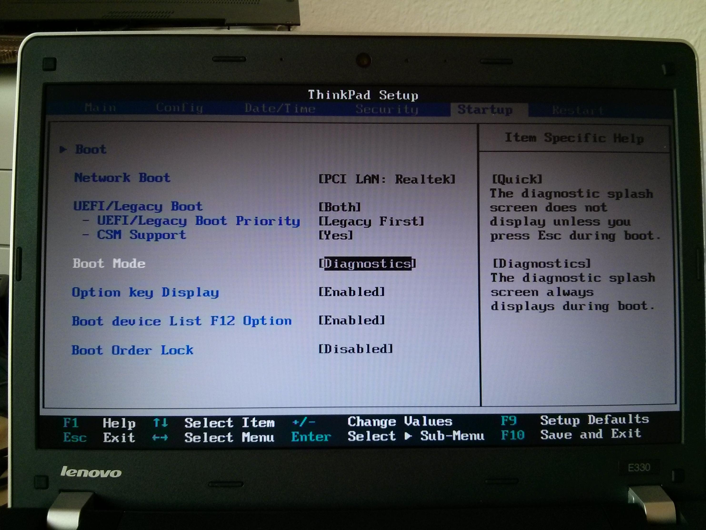

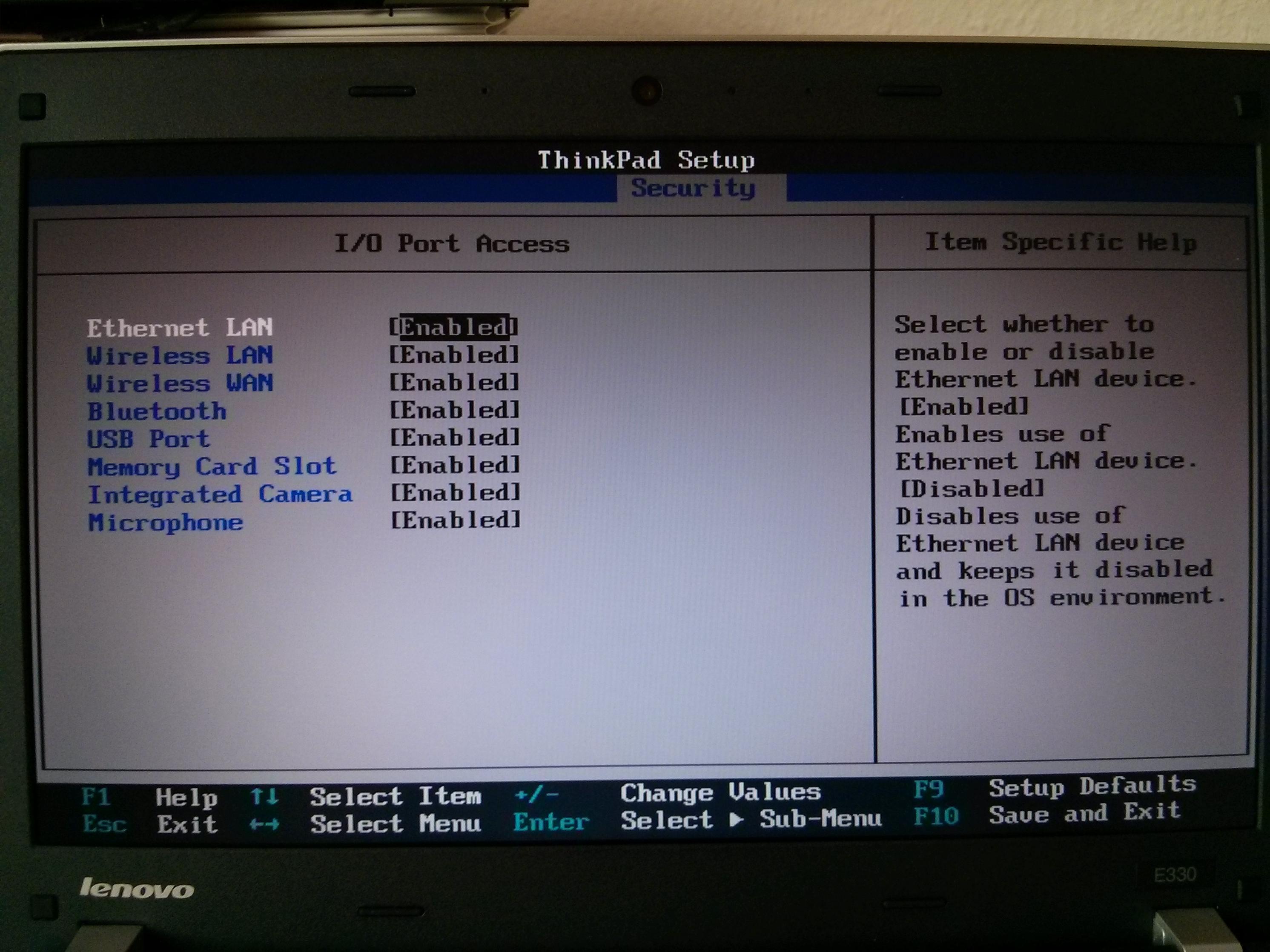

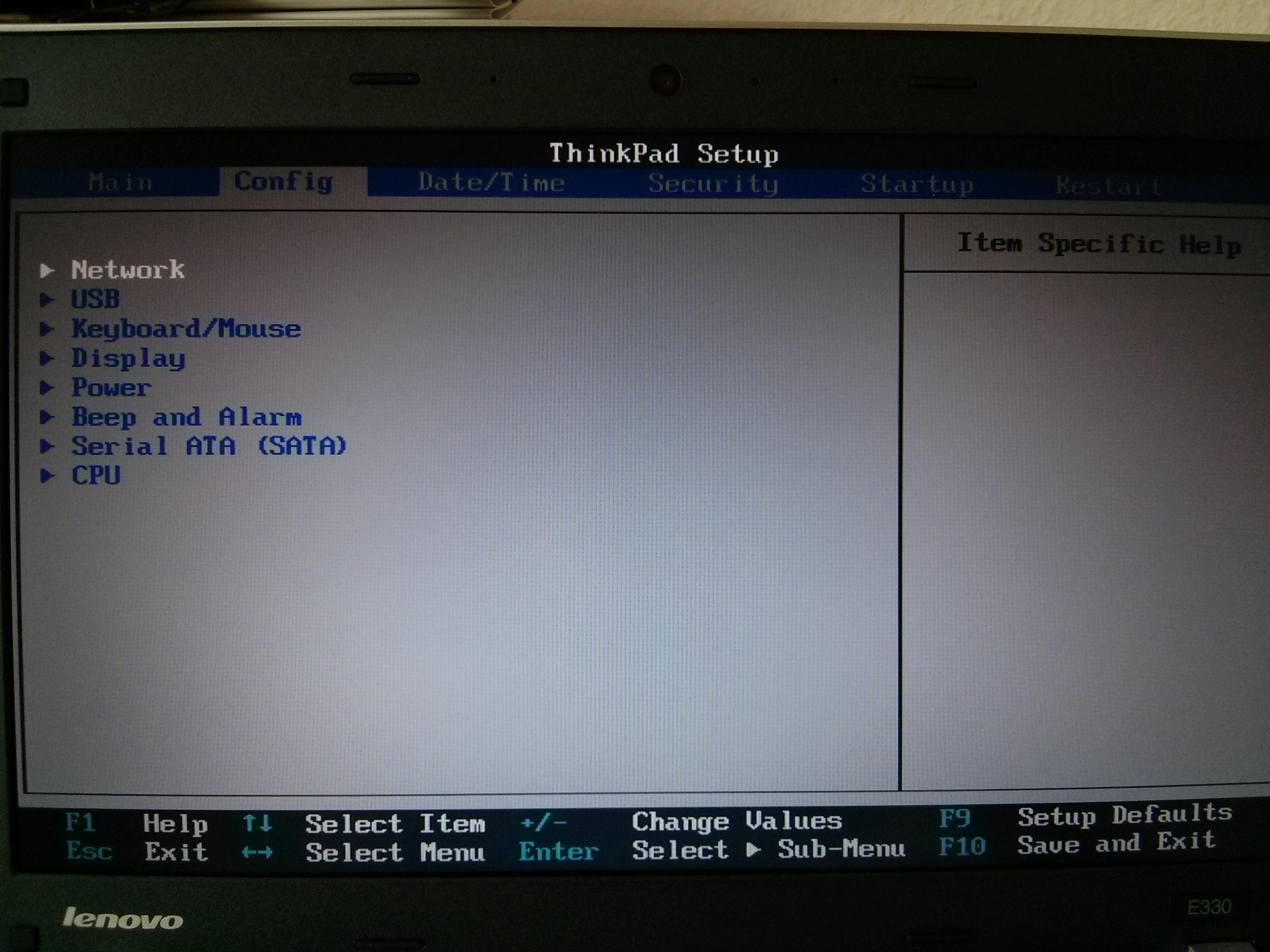

Habe jetzt mal ein paar Bilder vom BIOS gemacht... mMn gibts da nichts einzustellen für den Port oder??

Das stehts doch im BIOS. Wireless WAN Enabled. Damit würde der Slot eine mini PCIe Karte erwarten... Sofern du Im BIOS keine Option findest, dass man den Anschluss zwischen mSATA und mini PCIe umschalten kann, dann wars das mit der mSATA SSD.
Und egal was sonst noch so 3 mal kluge Seiten erzählen wollen, mSATA und mini PCIe sind NICHT kompatibel. NIE, NIEMLAS und NIEMALS NICHT. Die Belegung der Kontakte ist unterschiedlich. Und sofern man diese Belegung im BIOS nicht umschalten kann, dann ist Feierabend. Einziger Ausweg wäre ein Adapter (ja, gibt es), wird aber nicht ins Gehäuse passen.
Stell doch mal Wireless WAN auf disabled, vielleicht wird ja dadurch umgeschalten und schau mal was Rechts in der Erklärung steht wenn du auf den Punkt Wireless WAN gehst ...
Dass es bei deinem Kumpel einwandfrei funktioniert bedeutet gar nichts, solange nicht sichergestellt ist, dass ihr beide wirklich das SELBE Modell habt, kann gut sein, dass ihr unterschiedliche Untertypen vom E330 habt.
Auch mit WWAN auf disabled geht es nicht. hab jetzt mal die 2,5" ausgebaut, dann findet er die SSD auch nicht.
z.B. Windows findet jetzt aber nicht mehr das unbekannte Gerät auf dem Screenshot...also muss die SSD doch irgendwie anzusprechen sein !?

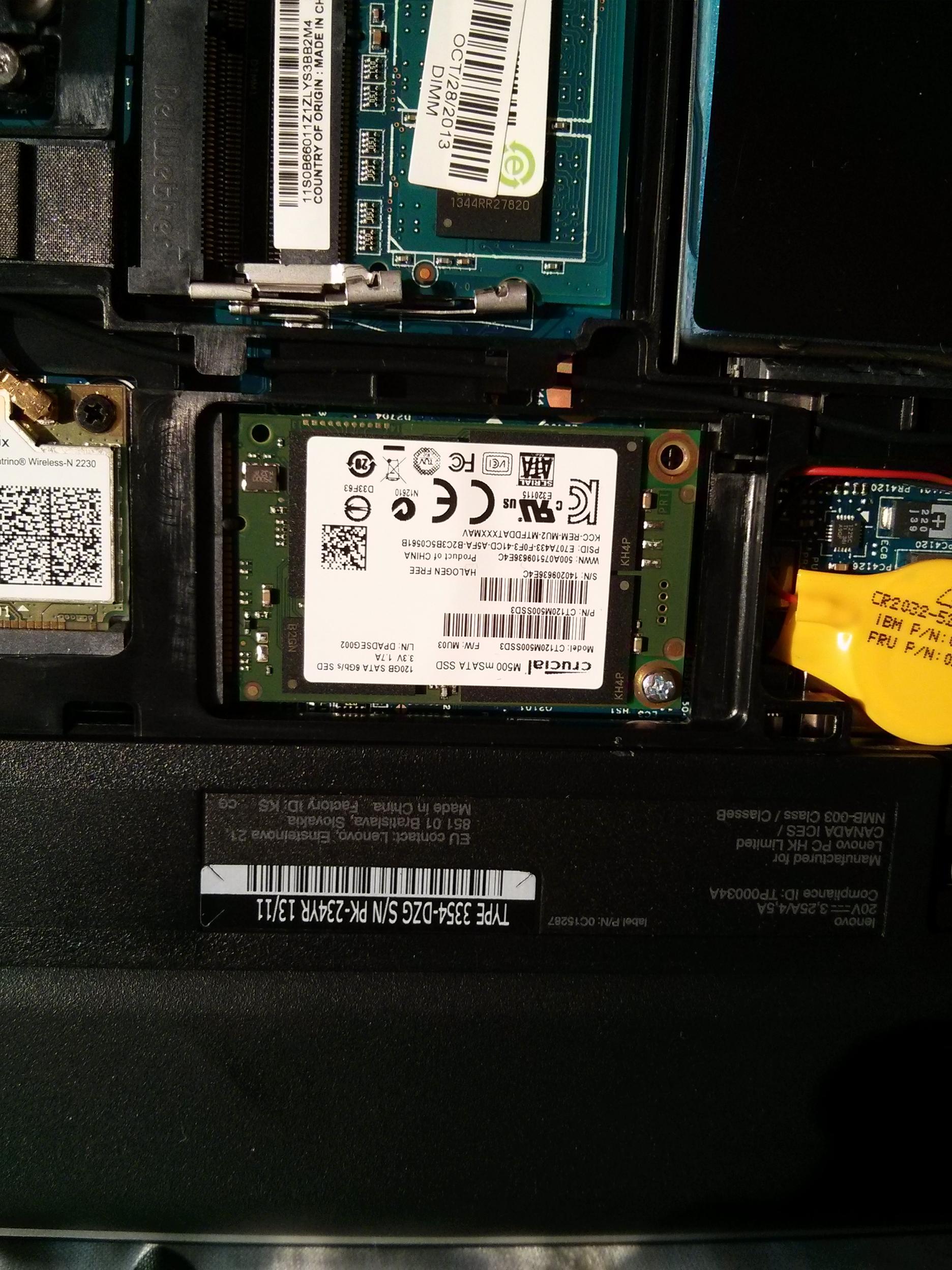

Hast Du die SSD in den richtigen Port gesteckt? Hier gibt es ein Video, da zeigt er auch den Port in Höhe der RAM Slots, daneben sind auch noch je wein Port, wohl für WLAN und UTMS, oder was auch immer.

@Holt: Ja, habe den richtigen Anschluss/Port gewählt.
So, die gleiche SSD von meinem Kumpel funktioniert in meinem E330 ... also ist die SSD defekt...jetzt meinte nen anderer Bekannter dass es manchmal vorkommt, dass die mSATA SSDs nicht von Werk aus formatiert sind,...kann ich das nachträglich irgendwie schnell/kostenlos machen?
