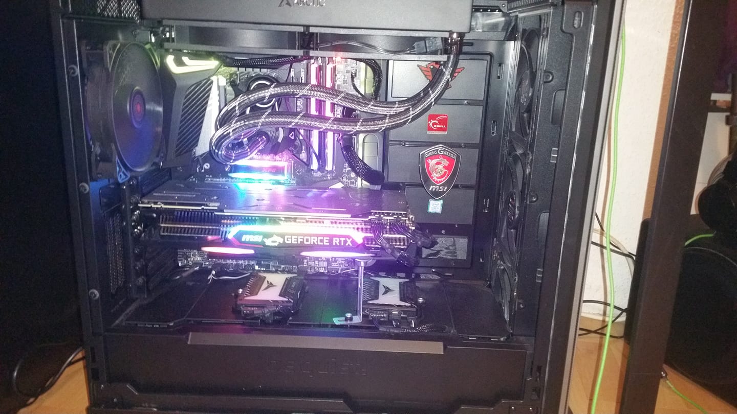

Also ich habe die MSI 2070Super Gaming Trio hier der Lüfter ist Bombe einer der Besten die ich je Hatte selbst unter last nix zu hören und geh auch nicht über 63° bzw 64°.
Viel Wärmer dürfte die ti auch nicht sein oder.
