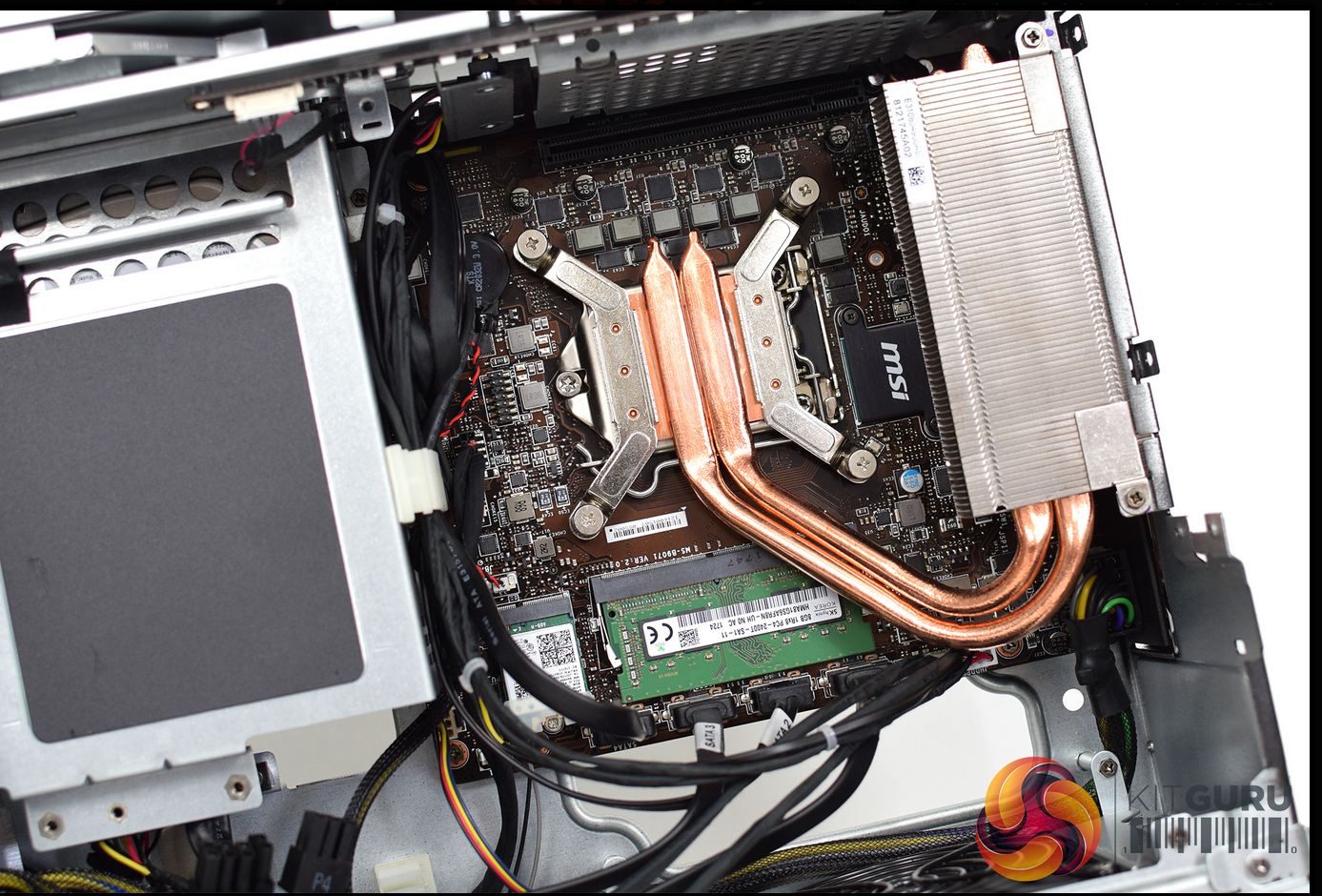

Hallo Zusammen, habe vor ein halbes Jahrzehnt ein Aegis 3 günstig ersteigert gehabt. Ist nett anschaulich das ding und bringe es nicht übers Herz es wegzuschmeißen. Der Pc sollte einen OEM Mainboard haben denke ich, kriegt man da was aktuelles mit DD5 rein oder kriegt man da überhaupt was anderes rein ?

Wenn das innen so aussieht:
dann würde ich das anzweifeln. OEM ist nunmal immer ein Problem.

Na, ich bin mir da nicht sicher. Kühlung, die SO-DIMM sind flach ausgelegt weil die Grafikkarte quer drüber liegt...
Ein guter Bastler kann da evtl. was machen.

Genau so sieht es aus... okey paar millimeter könnte ich die kühlung biegen. Mini ATX ohne schnick schnack könnte funktionieren?coasterblog schrieb:Wenn das innen so aussieht:

ITX, nicht mini ATX und ob das klappt weiß ich absolut nicht. Habe weiterhin Zweifel.
Du musst vor Ort messen zur Sicherheit.
okey die maße passen 17x17 könnte ich nehmen wird eng, aber was mache ich mit der PCIE 3.0 platine ? Die pins sind gleich. also wenn ich eine PCIE 4.0 an eine Verlängerungsplatine 3.0 dann in eine 4.0 Mainboard anstecke läuft sie auf 3.0?
Du müsstest im BIOS (wenn möglich) auf PCIe 3.0 begrenzen. Oder ein anderes Riserkabel nutzen.
Es wird auf jeden Fall nicht einfach. Wenn du das Projekt aufnimmst, dann muss dir auf jeden Fall klar sein, dass es scheitern kann. Die Komponenten die du evtl. "falsch" gekauft hast müsstest du dann in einem anderen Gehäuse verbauen.
Passt rein, aber ich lass es sein danke für die Hilfe. Netzteil zu klein und interne Kühlung muss ich auch ersetzten oder basteln. Ich würde es später bereuen bei den hohen innen Temperaturen. Ich kauf mir einen Phanteks Mini ITX Gehäuse und fertig.
