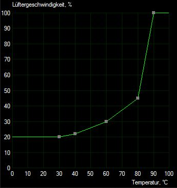

Lüfter gehen immer auf 45% hoch, das ich in MSI-Afterburn sehen kann.

na die Lüfterkurve anpassen und nach den Temperaturen schauen ..
weil Temperatur = Lüfterdrehzahl#
und natürlich auch die steuerung aktivieren
Du musst die Lüfterkurve natürlich nicht nur nach "Lautstärke" anpassen, sondern entsprechend sinnvoll, um die Temperatur der GPU/Karte auch innerhalb der Spezifikationen zu betreiben.
Wenn die Lüfter anspringen, dann ist immer der jeweilige Schwellenwert für die Mindesttemperatur erreicht.

Du als Nutzer kann's z.b. mit dem MSI Afterburner einstellen welche Temperatur und auch Drehzahl ( in Prozent) der lüfter passend sind. Dementsprechend Power target und Lüfterkurve einstellen.

Also das Spiel läuft bei 66°C mit 44% Fan Speed.
Wie muss ich jetzt welche Lüfterkurve einstellen, damit ich bei 66°C nur mit 39% läuft.
Und schadet es dauerhaft der Grafikkarte, wenn ich auf 39% runterstelle?
Wie wäre dann mit 75 Grad und 35 Prozent...
80 Grad und 40 Prozent und 85 Grad mit 45 Prozent..
Und nein 66 Grad mit weniger Lüfterdrehzahl wird nix..
Aber die GPU kann auch Temperaturen über 90 Grad ab... Daher ist Platz um die Lüfterkurve anzupassen.
Prozente schaden nicht nur die Temperatur dazu... Daher sollte man halt bei höheren Temperaturen dann auch die Drehzahlen hoch nehmen.
