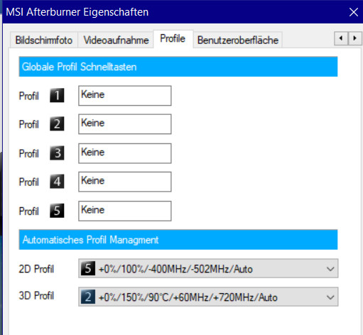

Hi,
kann es sein, dass das automatische Umschalten aufs 2d Profil bei MSI Afterburner bei aktuellen Karten nicht funktioniert?.
Meine Settings: afterburner2d-3d.jpg
Trotzdem taktet die Karte nicht runter. Muss man noch zusätzlich was beachten?
Warum ich die Afterburner Lösung probiere: Automatisches runtertakten geht out-of-box nicht bei 1440p+144hz. (120hz auf Desktop möchte ich erstmal vermeiden, weil das tabben auf desktop länger dauert)

ok werde ich mal so probieren...
und ja, es ist nur ein Monitor dran (via DisplayPort). Mit 120hz taktet sie normal runter, bei 144hz nie.
