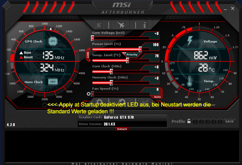

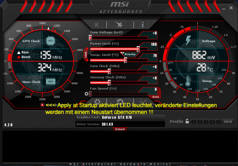

Den MSI Afterburner kann man ja so einstellen das bei einem Absturz oder Neustart [warum auch immer] die normalen Standardwerte geladen werden. Dazu muss natürlich "Apply at Startup" ausgeschaltet sein.
Siehe hier:
MSI Afterburner  Einstellungen werden mit Neustart übernommen.jpg MSI Afterburner  Einstellungen werden nicht  mit Neustart übernommen, sondern Standard Werte ge.jpg
Wenn man also die Standardwerte verändert [OC] oder ein Profil lädt, sollte man immer diese Funktion ausschalten, um Probleme bei einem Neustart durch Absturz/Bluescreen oder ähnliches zu vermeiden. ;)

@SFFox
Zumindest zeigt es aber, das Dein Problem beim Crimson Treiber liegt und nicht beim MSI Afterburner. Ich wollte damit ja auch nur hinweisen, das man zumindest beim MSI Afterburner das Problem schon mal umgehen kann, wie das dann im Crimson Treiber aussieht weiß ich nicht, da ich eine Nvidia Grafikkarte nutze und das OC nicht im Nvidia Treiber gespeichert wird. ;)
