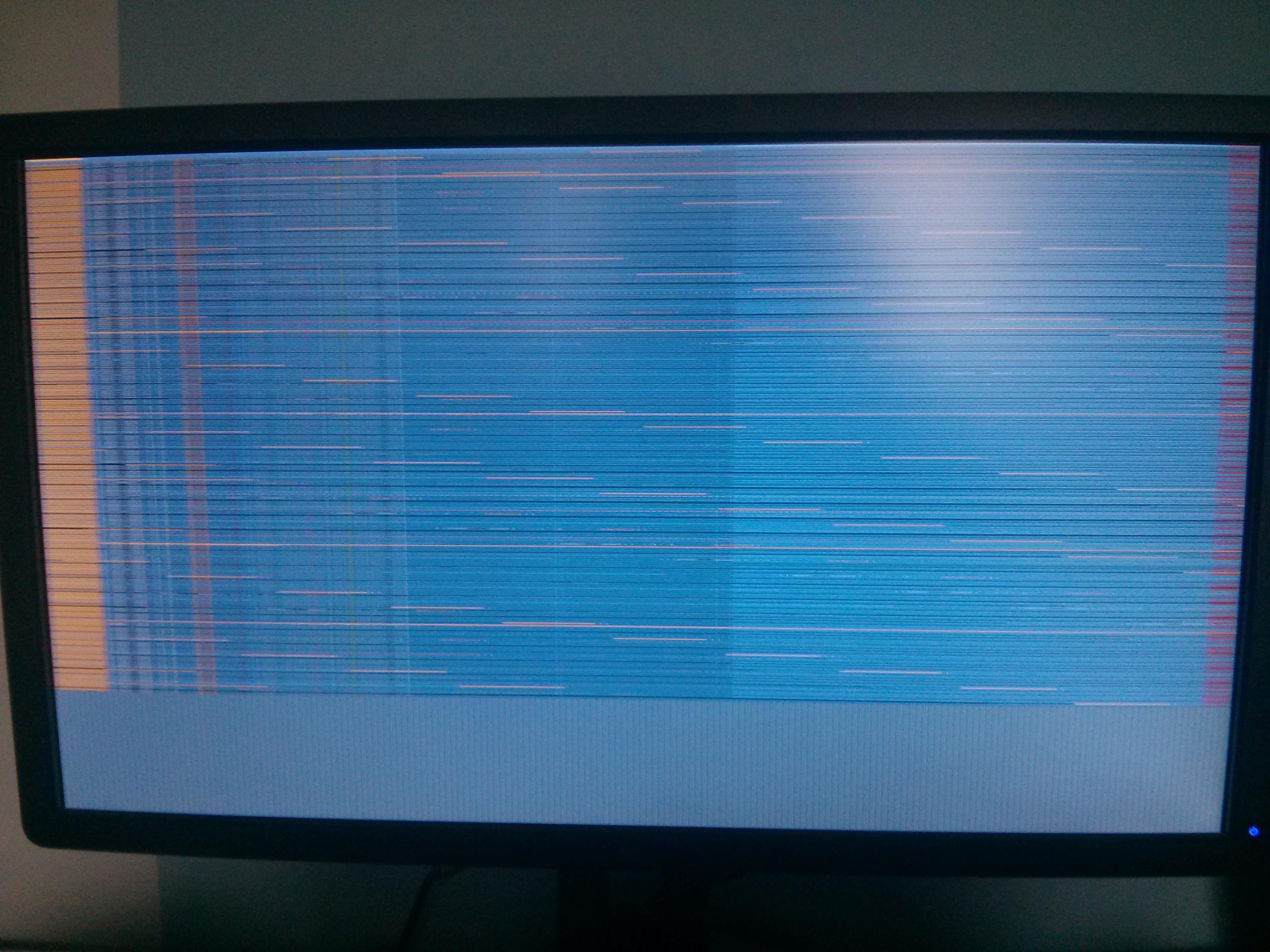

m3lm4c1 schrieb:
wenn ich im Msi Afterburner den Unofficial Overclocking Modus aktiviere habe kriege ich nach ca 30Minuten Pixelbrei oder z.B. im Browser beim scrollen krige ich öfters ein paar weiße Streifen. Ich habe schon den Grafikkarten Treiber geupdatet (13.6) und das Programm neu installiert.
Was mache ich falsch?
http://s1.directupload.net/file/d/3316/dhg4n2tj_jpg.htm
http://s7.directupload.net/file/d/3316/lij8ulk7_png.htm
Und ohne Afterburner bzw. ohne den unoffical Overclocking Modus gibt's keine Probleme?
Hast du Taktraten oder Spannungen verändert?
Hatte ein ähnliches Problem mit AB und ner 7950 - Streifen, Flackern, auch ohne Übertaktung und in 2D. Bin dann auf Sapphire Trixx umgestiegen, keine Probleme seitdem.
@ Pilstrinker Taktraten und Spannung habe ich verändert. Das Problem kommt nur wenn ich den unoffical Overclocking Modus einschalte.
@ Colonel Panic Danke für den Tip ich werd mir das Programm eben saugen und testen.
Wie hoch sind denn deine Taktraten und die Spannungen?
1.22V bei 1100 Coreclock und 1400 Memory Clock. Aber auch wenn ich den Unoffical Overcloking Mode einschalte kriege ich die Fehler auch bei den normalen Werten 900/1250.
Wie hoch kannst du mit den Taktraten gehen, ohne die Spannung zu erhöhen?
Mir scheint dein OC so vielleicht doch etwas zu optimistisch zu sein.
Oh, hab grad bemert das ich mich verschrieben habe sind nur 1.12 und nicht 1.22 :D
Casecooler91 schrieb:
1.22V?oO
Meine macht 1100/1500 mhz bei 1.14 V
Nimm lieber mal die Spannung runter.Was erhoffst du dir vom Unoffical Overclocking Modus?
Scheint doch alles zu funktionieren.
Habt ihr es gut :D
Meine schafft bei 1.12 gerade den den Standarttakt 1000/1250...
Sapphire Trixx scheint das Problem gelöst zuhaben, bis jetzt sind mir noch keine Grafikbugs aufgefallen.
