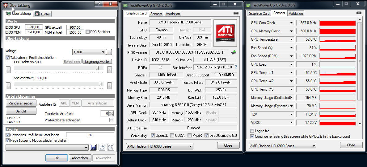

jetzt habe ich gerade mal den 12.3 installiert (ohne atipdlxx.dll), und siehe da, es funktioniert mit ATT einwandfrei.
Siehe Anhang mit ein wenig über das CCC-OC hinaus übtertakteter HD 6950.

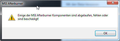

Nein, die dll ist definitiv nicht installiert.
Ich habe gerade nochmal eine Suche durchgeführt und sie ist nicht zu finden.
edit: Afterburner funktioniert dagegen nicht - siehe Anhang.
