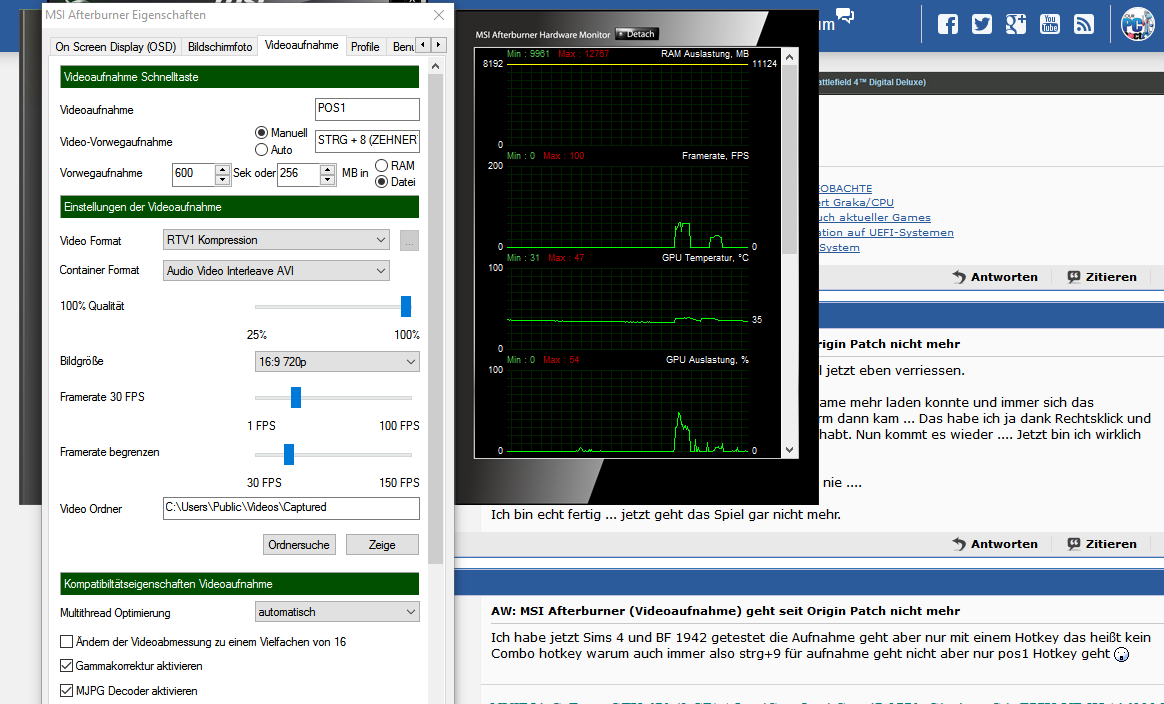

Ich habe jetzt Sims 4 und BF 1942 getestet die Aufnahme geht aber nur mit einem Hotkey das heißt kein Combo hotkey warum auch immer also strg+9 für aufnahme geht nicht aber nur pos1 Hotkey geht :o

Ändere mal den Hotkey für die Aufnahme vielleicht bringt es was?!

PS: Hotkey hatte / habe ich immer auf F12, habe aber auch schon auf F11 gestellt und auch schon probeweise auf zwei Keys, nichts ging leider. :(

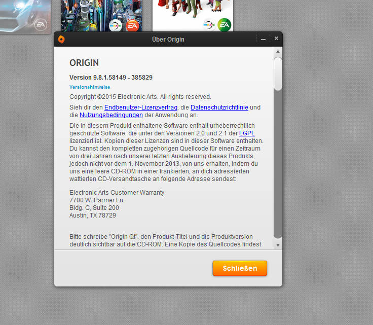

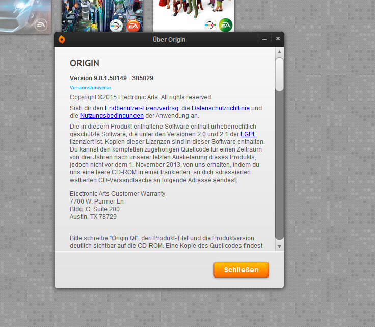

Moment muss erst suchen wo ich das sehe .... wo sehe ich welche Origin Version ich habe? Vielleicht sollte ich mal alle updaten ....
Ja, die gleiche Version .... mache ich jetzt mal ...
