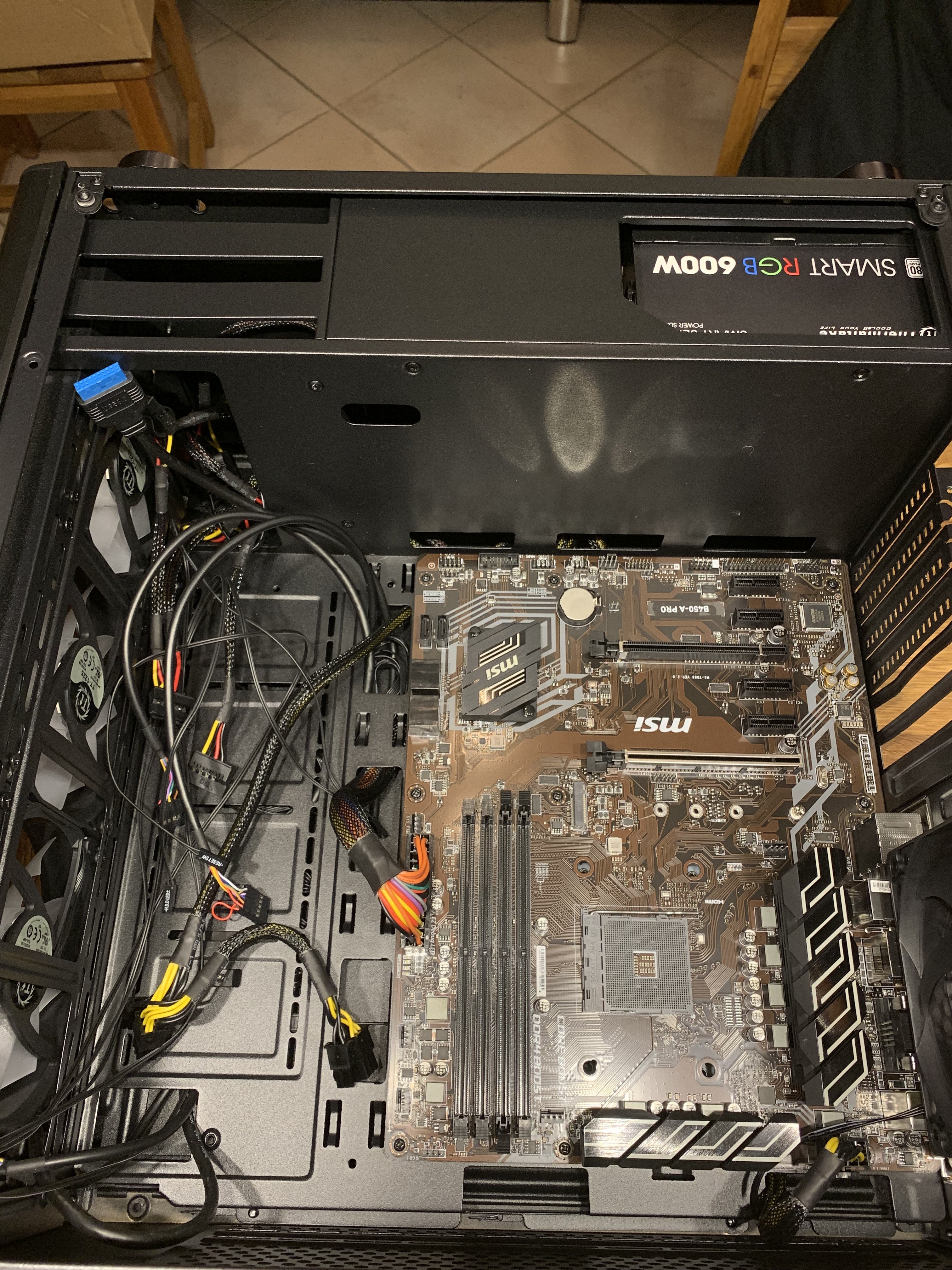

Habt ihr schon den Flash ohne CPU, Speicher und Gk, nur mit 24 und 8 pin Strom probiert ?
ansonsten wären ein paar gute fotos vom Aufbau hilfreich
Ja .. Wir haben langsam keine Ideen mehr

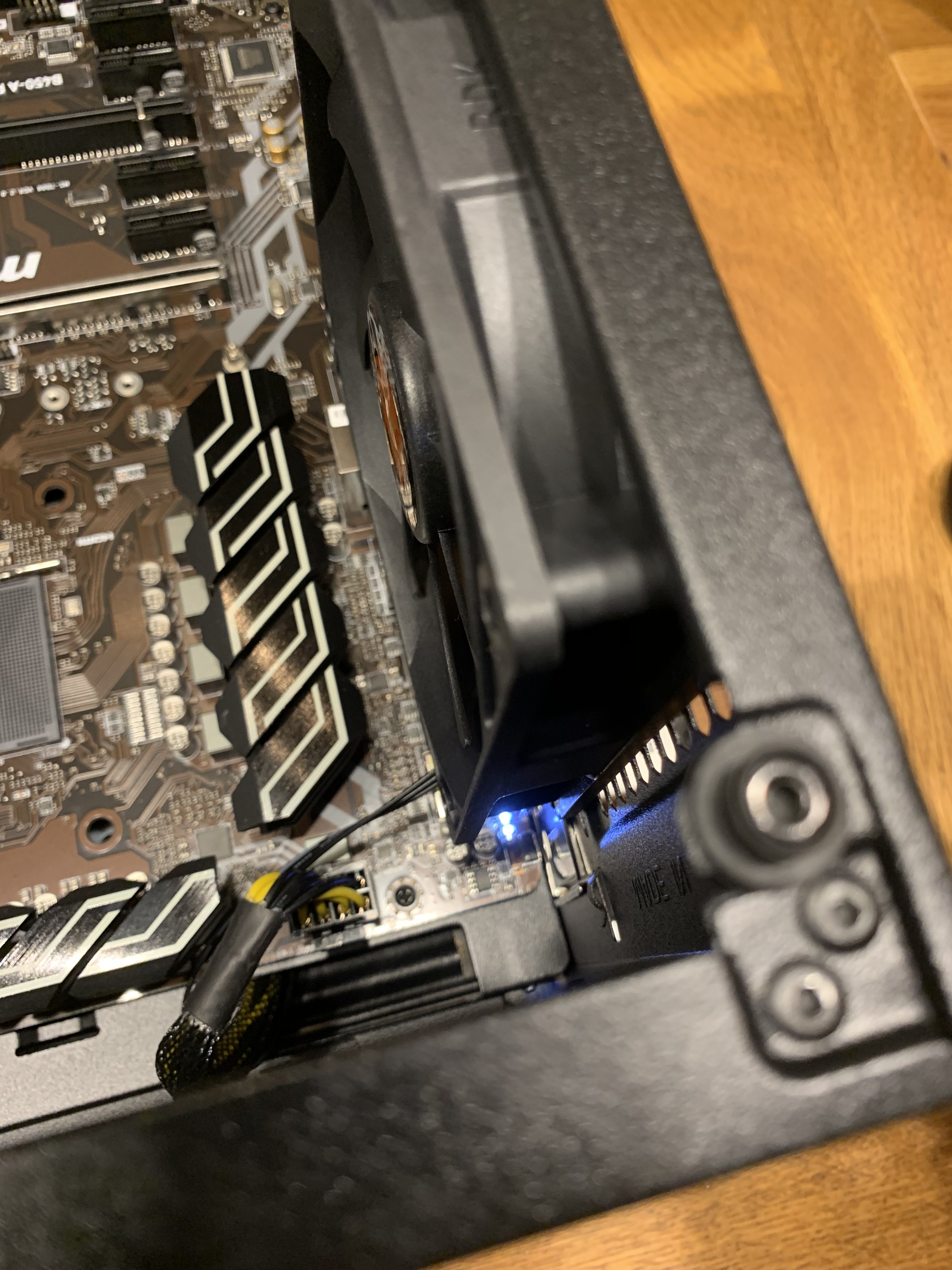

Wieso leicht es überhaupt weis ? Muss es nixjtz rot leuchten ?
Ich habe auch das B450 A PRO und habe eine weiße BIOS Flash-LED. War zu Anfang auch irritiert dass sie niicht rot leuchtet. Aber ich glaube einfach im Gegensatz zum Tomahawk (was die meisten haben) ist die LED beim A PRO einfach weiß! Bei mir läuft es mittlerweile einwandfrei und ich habe nur weiße LEDs auf meinem Board gesehen.
