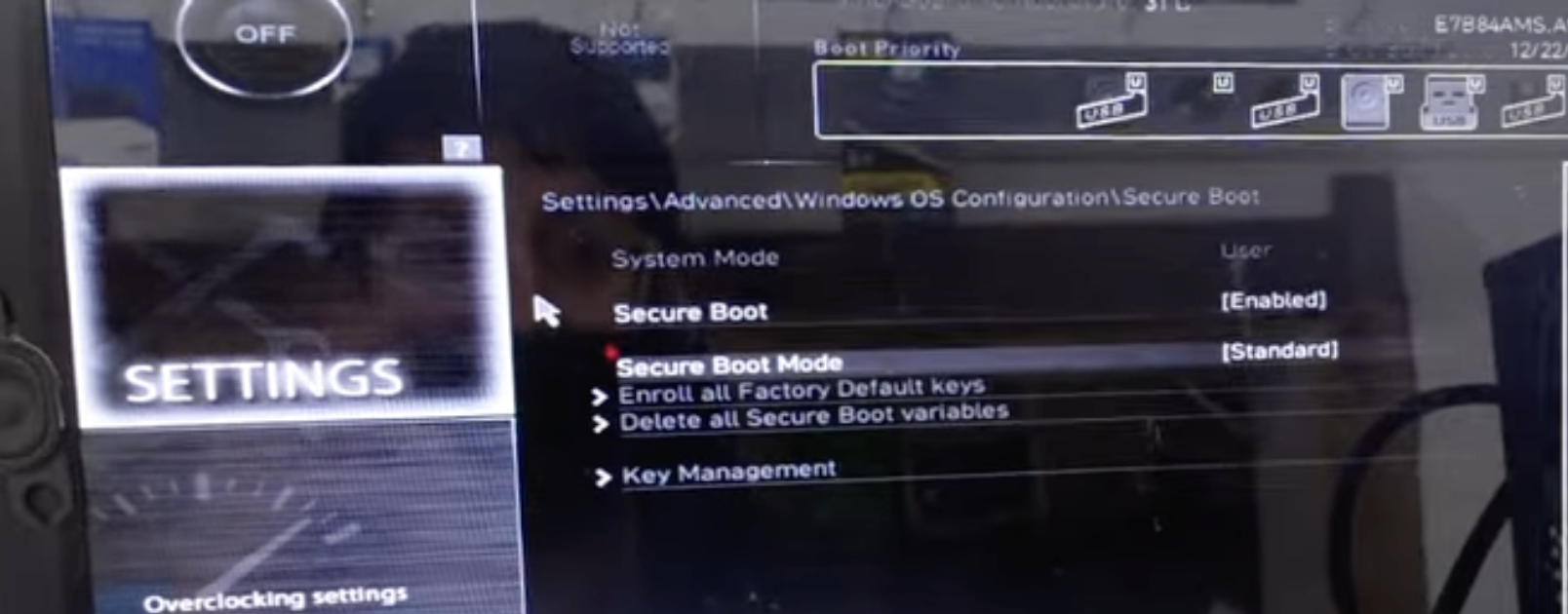

habe im Bios folgende Settings geändert (Hardware s.u.):
  • SecureBoot auf on
  • dann kam irgendeine Meldung, dass ich erst an den Keys was ändern müsste
  • habe entweder Factory Keys enrolled oder bin ins Key Management und habe einen PK geändert (den ersten)
  • dann gespeichert und exit
Nach dem Neustart kam kein Displaysignal mehr - auch kein Bios Menü, Keyboard und Maus leuchten auf, Grafikkartenlüfter dreht wie immer kurz hoch.
Habe bereits folgendes versucht:
  • Batterie vom Mainboard für 5-10 min entfernen
  • Clear CMOS über JBAT1 brücken
  • Grafikkarte rausgenommen und über Mainboard HDMI direkt verbunden
  • Sowie alle anderen Varianten mit Kabel über Grafikkartenausgänge bzw. Mainboard HDMI Ausgang.
Hat irgend jemand eine Idee, was ich machen kann?

xxMuahdibxx schrieb:
BIOS Flashback über USB könnte helfen..
Das war die Lösung! Neuestes Bios via USB und dem Flash Back Knopf drauf gemacht - hat gefühlt eine kleine Ewigkeit gedauert, dachte erst, es sei mitten drin abgebrochen. Danach hats funktioniert und das Bios hat seit 4 Jahren endlich mal ein Update erfahren :)
VIelen Dank!
