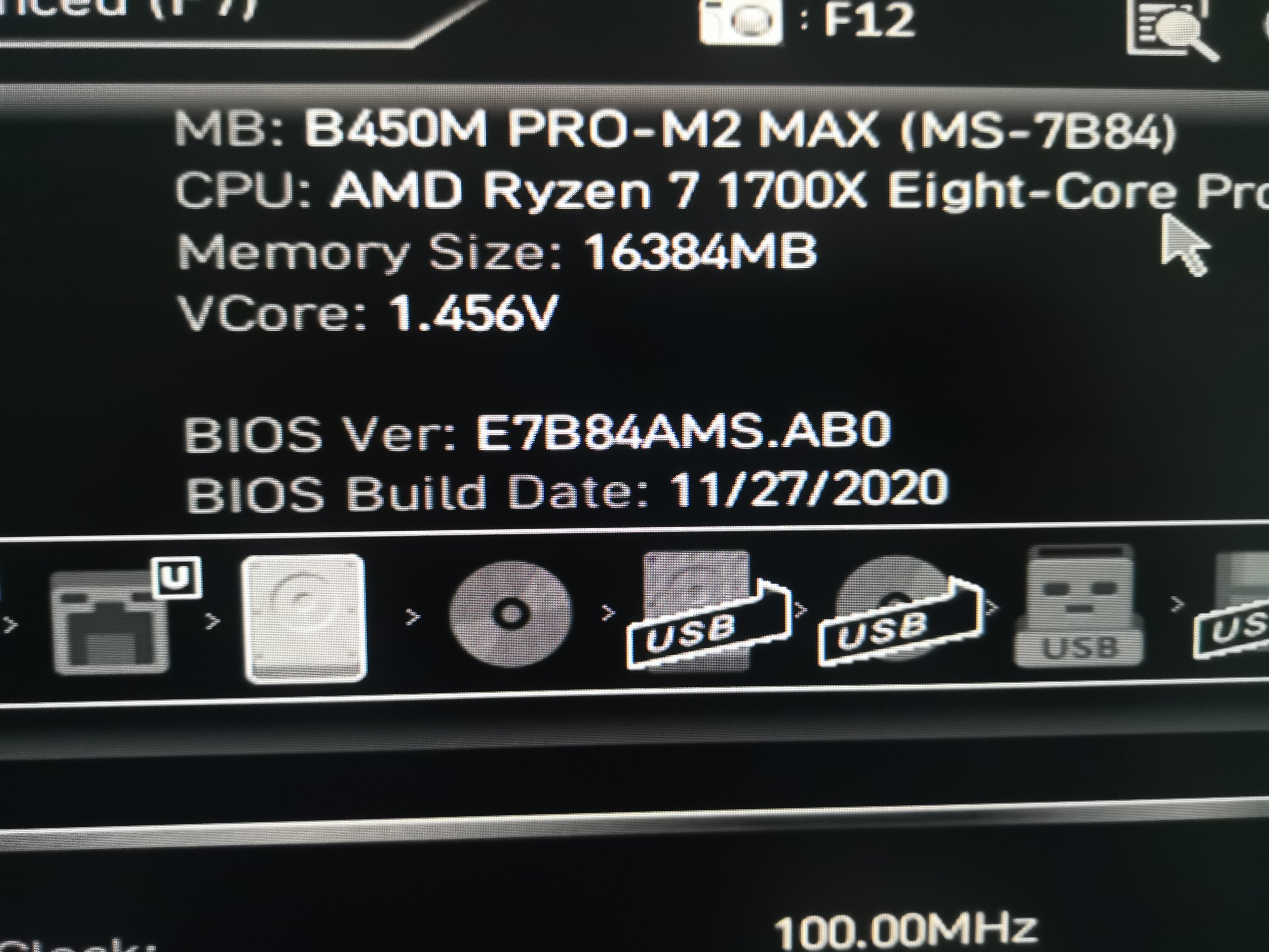

Irgendwie ist das alles komisch.
Habe jetzt mit dem 3600 ein BIOS vom März 2019 geflasht.
Den 1700x eingebaut und kam ins BIOS.
Die Version ist dann aber komischerweise eine andere...
Naja,
Funktioniert für mich jetzt auf jeden Fall.
Vorher:
Nacher:
Danke für die Hilfe.
