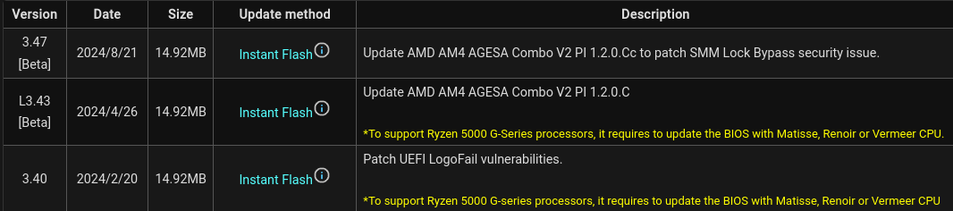

vielleicht sollte man auch mal bedenken, dass es für diese boards nichts mehr anderes geben wird, da die schon lange aus dem verkauf raus sind. hätte ich deswegen jetzt auf meinem b450 board auf die ganzen updates verzichten sollen?
auch mein b550 wird nie wieder ein nicht-beta bios bekommen:
man sollte hier einfach mal differenzieren zwischen "board ist brandneu und beta kann buggy sein" und "alte, abgehangene hardware mit ab und zu fixes und keine grundlegenden änderungen mehr".

Bei MSI oder Asrock sind die "Beta Bios" Versionen bisher seit vielen Jahren problemlos, bei Asus hatte ich da andere Erfahrungen. Genau dieses Board habe ich gerade eben auf das neueste Beta-Bios geupdatet, völlig problemlos.

Ich mache seit 2019 Updates des Boards und hatte noch nie gravierende Probleme. Lediglich beim letzten Update vor der jetztigen Beta war was mit der NVMe-Bootreihenfolge nicht ok, was aber eine Einstellungssache war.
@Lord Alex I Ich habe das Update noch nicht installiert, weil ich schon seit Monaten auf die Stable warte, wird es aber wohl tatsächlich nicht mehr geben. Augen zu und durch würde ich sagen. ;)
