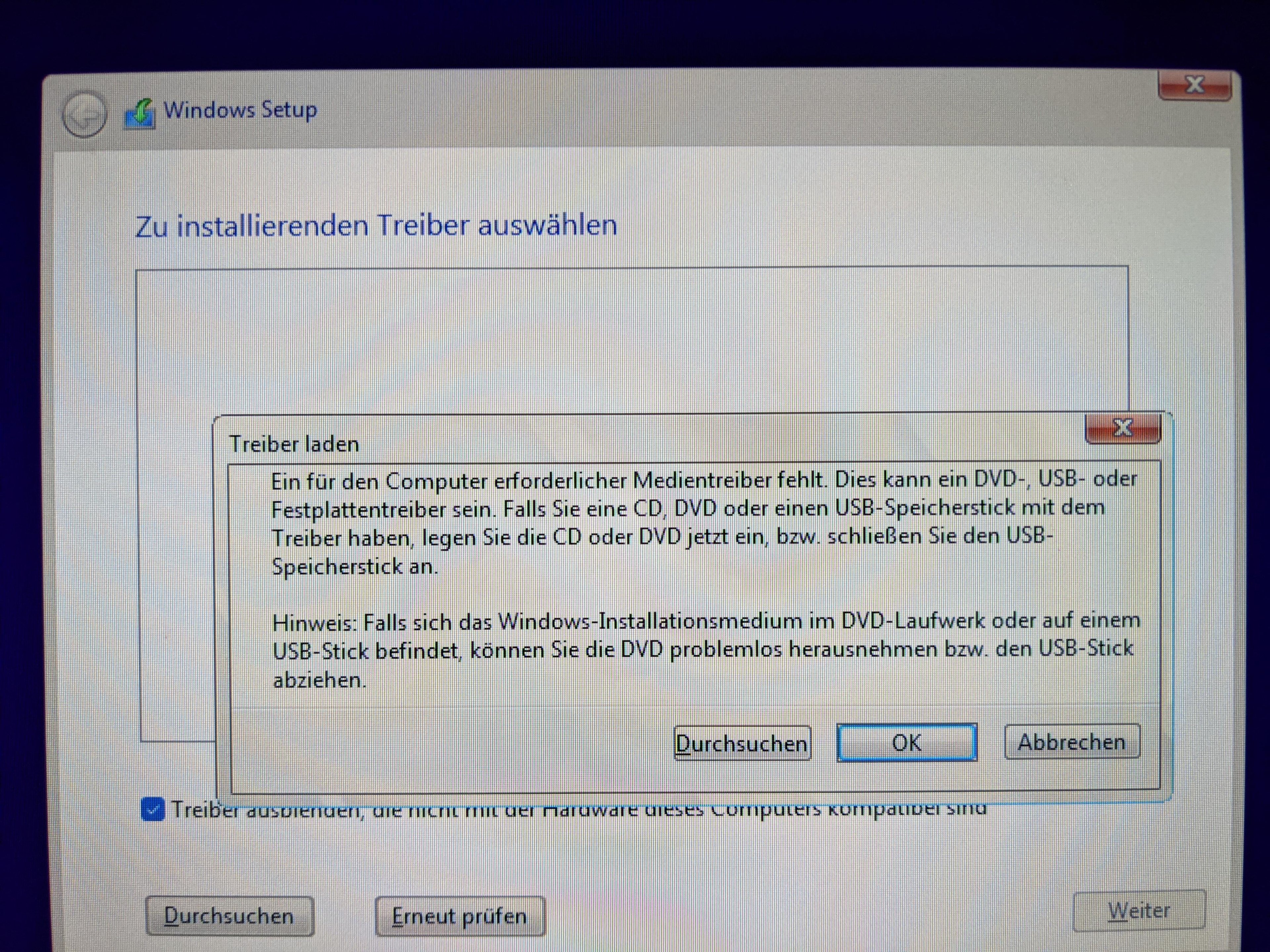

Der PC ist relativ Neu (ca. 4 Monate) und lief seit Anfang an mit Windows 10 (dann 11). Vor zwei Wochen habe ich dann auf Linux umgestellt (und blöderweise meine Windows-Datensicherung gelöscht). Da leider Battle.net und Co. irgendwie nicht so recht unter Linux laufen wollen, hatte ich versucht Windows neu zu installieren. Jedoch kommt sofort beim Start der Setup-Routine eine Fehlermeldung über einen fehlenden Treiber für CD/DVD, USB oder ähnlichem. Treiber-CD hat mich nicht weitergebracht. Windows ist auch zu blöd über Netzwerk oder auf der CD selber nach dem passenden Treiber zu suchen.
Wenn er es ohne optisches Medium versucht hat, vermutlich einen USB:-Stick.
Hast du mal alle nicht benötigten Festplatten abgesteckt dazu?
Und wie die Fehlermeldung exakt aussieht wäre auch ganz nett zu wissen.
Nutzt du auch ein aktuelles win10 21h1 zur Installation? Wenn du ne zu alte Version hast, dann kann es mit der Hardware Erkennung Probleme geben.
Auch im UEFI Mode gebootet?
So wie ich es verstanden habe, passiert das nun auch bei Windows 11 Beta, oder was ist damit gemeint:
"Windows-Version gewechselt (8.1,10,11 Beta)"
Dann dürfte es kaum am Alter liegen.
CSM ausschalten, Festplatte natürlich auf AHCI, alle nicht benötigten Festplatten abklemmen.
Die Zielfestplatte mit einem Secure Erase platt machen.

Ich habe mir ein frische aktuelles Installationsmedium von der MS-Seite runtergeladen (jeweils 8.1, 10 und 11). Deshalb verstehe ich auch nicht das der Fehler bei allen drei auftaucht.
Wegen CSM schaue ich mal im Bios. Zielplatte auch per Secure Erase platt gemacht. Bios resettet.

Die zwei wichtigen Fragen sind noch unbeantwortet:
  • CSM aktiviert?
  • USB-Stick im UEFI-Modus gebootet?
Und natürlich oblgatorisch: USB-Port gewechselt mal?

Ich nutze kein CSM, nur UEFI. Dementsprechend starte ich den USB-Stick auch im UEFI-Modus. Ein Umstellen auf CSM hat hier keine Änderungen gebracht.
USB-Ports gewechselt, von externen USB-Hub auf interne USB3.0-Ports.
Letzte Möglichkeit die NVMe vom SLot M2_1 auf M2_2 umstecken.
Also sehr suspekt das ganze... die USB-Sticks hast du mit dem MCT erstellt?
@Hilfsheinz: Dass er aber kein RAID hat, hast du schon herausgelesen?
