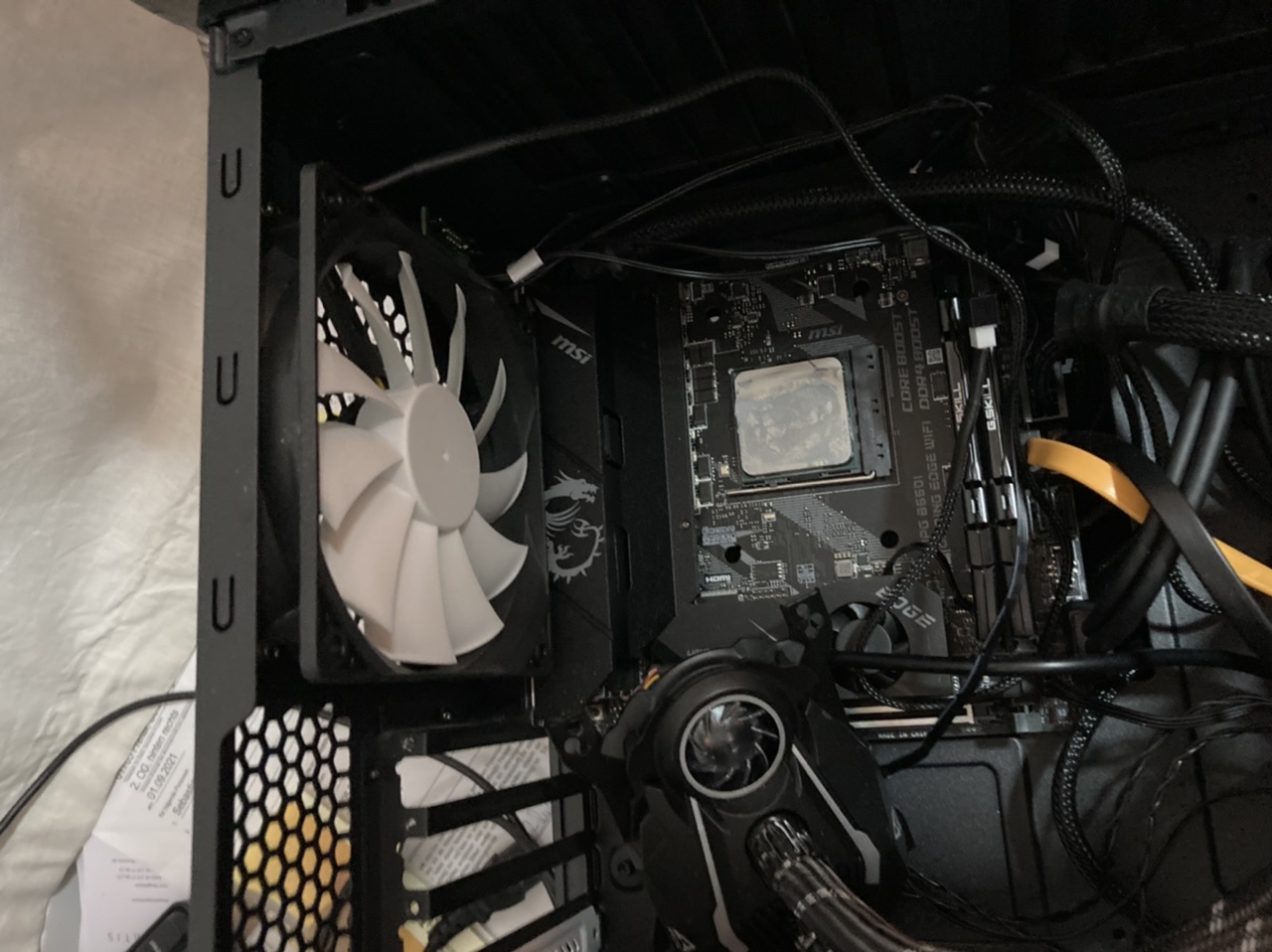

Ich möchte das Bios resetten, damit das Passwort raus ist.
Dafür möchte ich den cmos clear machen aber möchte dafür nicht das komplette Board jetzt ausbauen.
Gibt es noch eine Möglichkeit den clear durchzuführen?
Laut MSI Anleitung ist der Jumper unter einer Blende und um die ab zu bekommen muss ich echt alles demontieren.
Siehe Seite 25 --> https://download.msi.com/archive/mnu_exe/mb/M7C92v1.0-EURO.pdf
gegoogelt find aber nichts passendes für das mini Board

Kann man überhaupt das Bisopasswort mit einem CMOS Reset löschen?
Hatte in der Vergangenheit einige Geräte hier wo das dadurch nicht möglich war.
Zwecks der Jumper, ggf. mit werkzeug versuchen ob man da was stecken kann.
Die Batterie sitzt auch unter dem Ungetüm? Das ist ja eine beispiellose Fehlkonstruktion ... und der Grund für MSI, die sonst unveränderte MAX-Version mit externem CMOS-Clear-Schalter herauszubringen. Mir würde sonst jetzt noch einfallen, das Bios erneut über einen Stick zu flashen:
erneut flashen klingt gut, gleich mal versuchen, danke
hat nun geklappt, danke für die Hilfe :daumen:

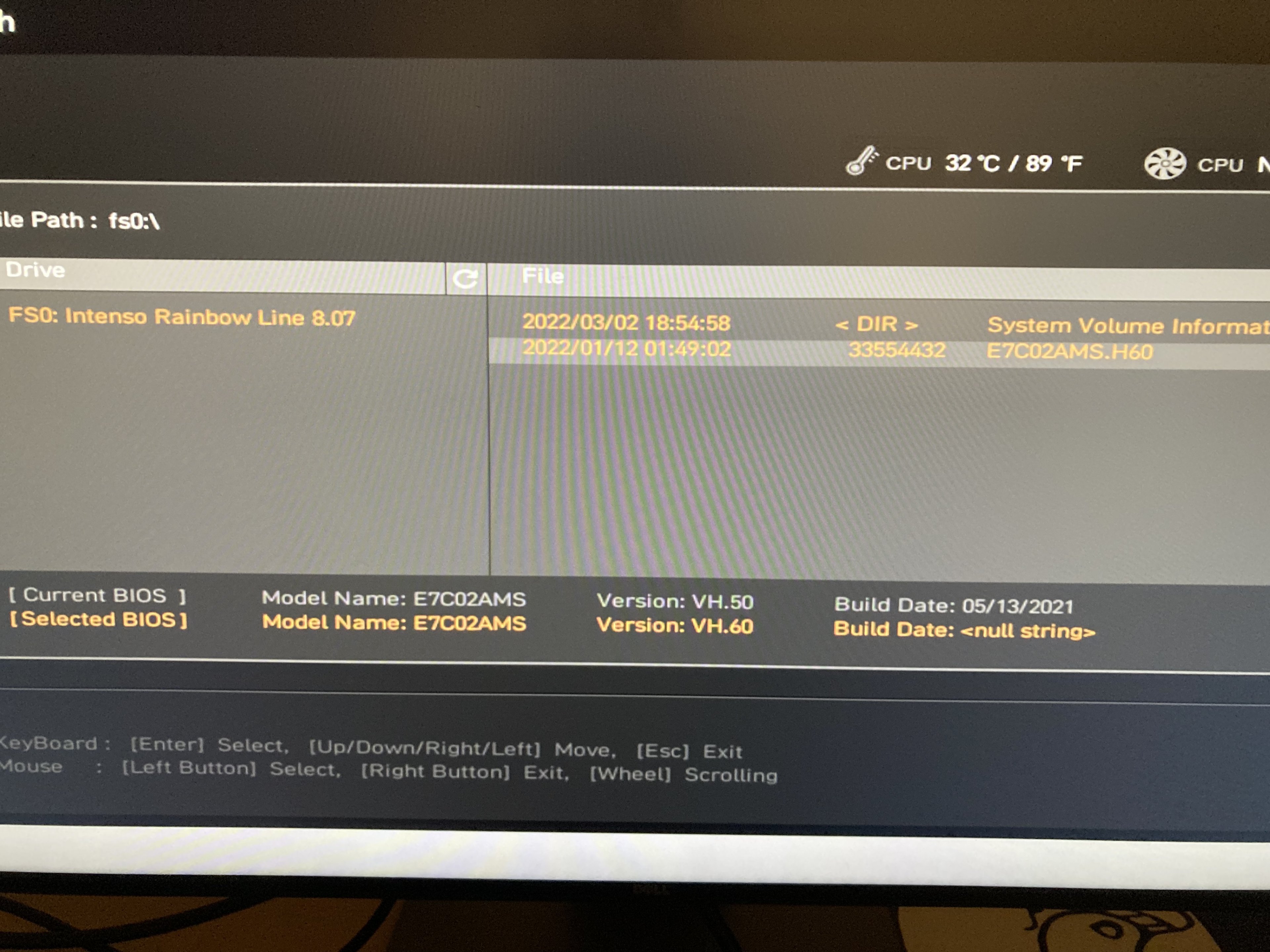

Guten Abend, hab nen änhlichen Fehler mit dem MSI Thomahawk II max.
Was auffällig ist, das unten bei Build Date das Datum wohl in nem falschen Format drin steht und so vermutlich, nicht ausgelesen werden kann.
Kann man das Bios noch von einem anderen Mirror oder so runterladen?
im Dragon Center wird die H6 gar nicht erst gefunden
