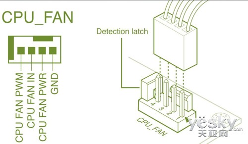

Wie der 4pin Lüfter ARCTIC F12 PWM PST an CPU2 oder System1 geregelt wird, mußt du dir an den Auswahlmöglichkeiten im Bios anschauen!
Der Bereich dazu im BIOS müßte bei dir "Hardware Monitor" heißen. "HARDWARE MONITOR - This menu is used to set the speeds of fans and monitor voltages of system."
Oft kann man es einstellen, daß sich die Drehzahl an der CPU- Temperatur oder z.B. an der Mainboardtemeratur orientiert. Desweiteren werden dann auf noch fertige Profile wie Full On, Medium oder Silent angeboten oder es besteht sogar die Möglichkeit eine eigenen Lüfterkurve zu erstellen, die sich dann wiederum an der Temperatur des Prozessors oder des Mainboards orientiert (je nach Wahl).
Um welchen 3pin geht es dir bzw. willst du auch einen 3pin Lüfter verbauen?
Generell schließt man einen 3pin Lüfter so an einen 4pin Anschluß an, daß dessen hochstehende Kunststofflasche für den 3pin Stecker genutzt werden kann!
LJIQ13N7LJEQ_4pin-fan_500.jpg Ein 3pin steckt dann also an den Pins 1, 2 und 3!

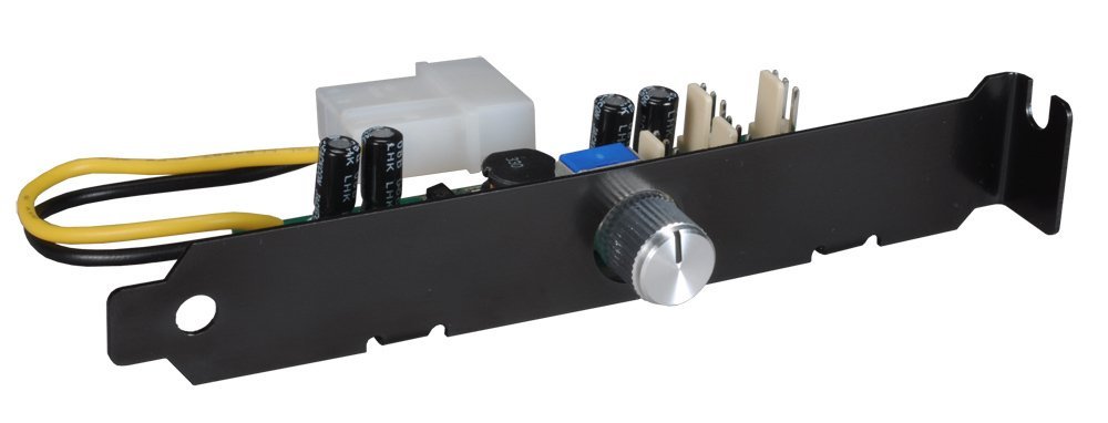

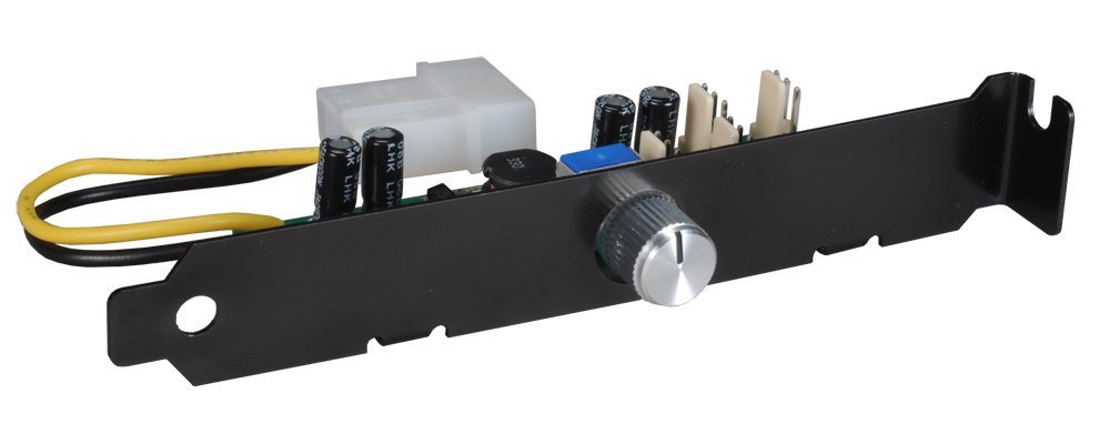

Grundsätzlich hast du auch die Möglichkeit eine zusätzliche Lüftersteuerung in den Rechner mit einzubauen, wenn dir die Möglichkeiten auf dem Board selber nicht reichen. Diese kann dann über eigene Sensoren die Lüfter automatisch regeln und bei anderen Modellen die Lüfterdrehzahl nur per manueller Einstellung über einen Regler festlegen.
Eine weitere Möglichkeit mit Splittern, Adaptern oder ähnlichem zu arbeiten, hast du ja schon entdeckt.
Außerdem kann man in Betracht ziehen, die Gehäuselüfter so auszuwählen, sodaß deren Maximaldrehzahl nicht höher liegt, als man maximal ertragen möchte und sie dann immer auf dieser konstanten Drehzahl laufen läßt.
Da du alle gewünschten Lüfter schon hast, empfehle ich dir, die Splitter- Methode (mit Zusatzstromanschluß), wenn du mehr als zwei Lüfter an einem Mainboardanschluß betreiben willst. Geht es nur um zwei eher schwächere Lüfter, dann kannst du meist auch ein einfaches Y- Kabel verwenden. Stelle dann aber bitte vorher fest, mit wieviel Watt der entsprechende Fanheader auf dem Board belastet werden darf!

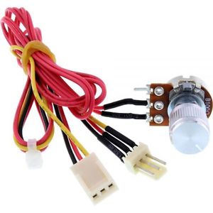

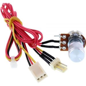

Bevor du den zu lauten Frontlüfter durch einen langsamdrehenden ersetzt, könntest du auch eine kleine manuelle Lüftersteuerung in Betracht ziehen. Diese gibt es auch in Form von einzelnen Drehpotis mit denen du dann jeweils einen Lüfter regulieren kannst.
Das einzelne Poti kannst du dann im Rechner verschwinden lassen oder wenn du es etwas komfortabler willst, dann nimmst du eine kleine Steuerung mit Drehknopf, welche auf einem einzelnen Slotblech untergebracht ist und dann an einem freien Slot im Gehäuse angeschraubt wird (dort wo sonst die Karten angeschraubt werden).
Baust du jetzt nämlich einen zu schwachen Lüfter in die Front, dann hast du keine Reserven mehr, gerade im Hinblick auf den nicht so starken CPU- Kühler und die bestimmt wieder steigenden Außen- und Innentemperaturen.
Generell sind die Lautstärkeunterschiede bei gleich starken Lüftern nicht sehr groß!
Wie laut ein Lüfter wird, hängt bei gleicher Baugröße hauptsächlich von seiner Drehzahl ab. Die Anzahl der Rotorblätter, die Blattgeometrie, der Spalt zwischen Rotor und Stator (Rahmen) sowie die Verarbeitungsgeometrie spielen eher eine untergeornete Rolle, vor allem bei diesen noch relativ geringen Drehzahlen.
Ausnahmen gibt es natürlich hier auch, wie ich es mit einem 15 blättrigen AeroCool Shark 140mm erfahren durfte. Selbst bei niedrigster Drehzahl erzeugte dieser noch ein wahrnehmbares und störendes Luftrauschen.
Einkanal (passiv): $_35.JPG... Einkanal (aktiv) für mehrere Fans: 41y5knUdUYL._SL1000_.jpg
Lüftersteuerungen Übersicht: https://geizhals.de/?cat=coolram&as...ist=&mail=&sort=t&bl1_id=30&togglecountry=set
Einfache Mehrkanalsteuerung (aktiv): https://geizhals.de/scythe-kaze-q-schwarz-kq01-bk-3-5-a423528.html?hloc=de
