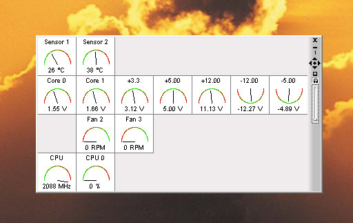

Hi,
ich hab einfach mal die Angaben aus MBM genommen.

Hallo
bin der Meinung, daß die NT Werte eigentlich ausreichen sollten. Die Abweichungen auf der 3,3 und 12 V Leitung sind aber Grundsätzlich zu hoch.
Wenn die Werte in IDLE von MBM angezeigt werden, erst recht.
a. Teste mal AIDA32, evtl. PC-Alert von MSI und auch mal im Bios, ob die Werte so stark abweichen.
Evtl. ein anderes/stärkeres NT testen.
TempWerte sehen ja gut aus.

Hi,
also der Rechner ist "Seti-Bedingt" immer auf 100% :D
Hmmm echt, die Werte sind nicht so jut ?! Komisch, dachte das wär normal.
